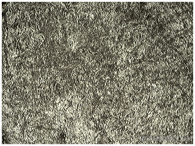

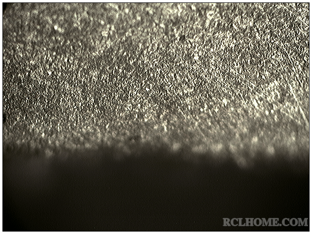

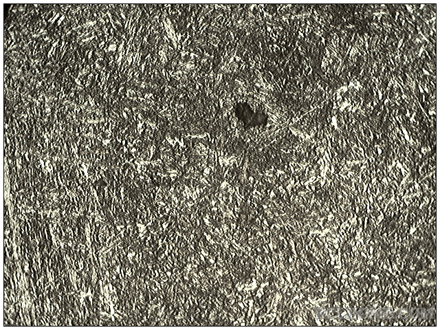

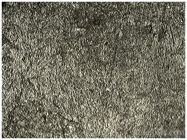

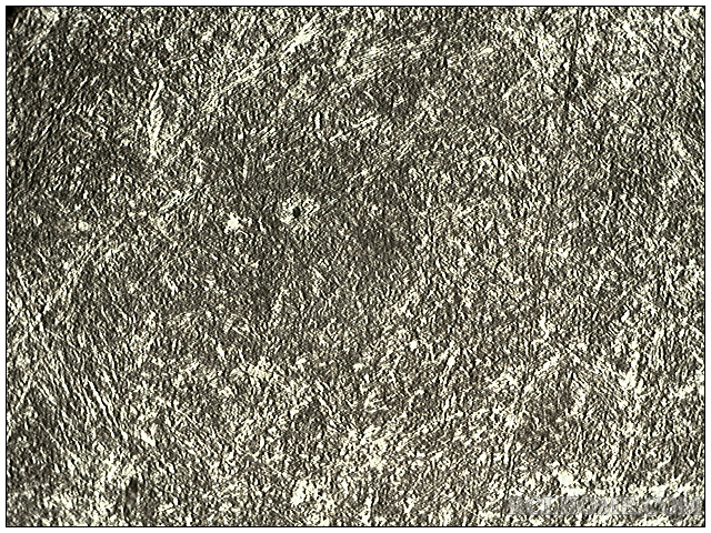

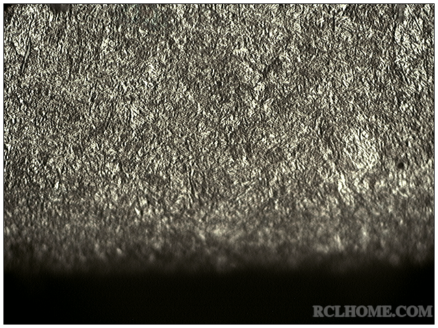

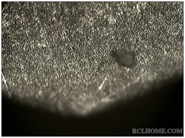

下列图片为17CrNiMo6渗碳后直接降温淬火+低回后的实物剖切件,对照QC/T262—1999分别可评几级
 楼主| 发表于 2013-6-3 17:48:59 | 显示全部楼层
芯部铁素体可按JB6141.3评级

发表于 2013-6-3 18:57:41 | 显示全部楼层
孤鸿踏雪 发表于 2013-6-3 17:48
芯部铁素体可按JB6141.3评级
心部铁素体 1级

发表于 2013-6-3 19:00:16 | 显示全部楼层
碳化物有深度腐蚀才能分辨的出来 ,初步判断碳化物级别不会超标。

 楼主| 发表于 2013-6-4 07:58:56 | 显示全部楼层
那马氏体呢?

发表于 2013-6-5 09:42:26 | 显示全部楼层
请教一下,碳化物用什么拍摄出来的啊?透镜?
 楼主| 发表于 2013-6-5 09:48:25 | 显示全部楼层
       碳化物的金相图片与其它金相图片有什么不同吗?
发表于 2013-6-5 09:50:37 | 显示全部楼层
就记着之前有人跟我说,碳化物一般的拍摄看不出来来着,我也不懂。。
 楼主| 发表于 2013-6-5 09:59:59 | 显示全部楼层
       要么您是听到了讹传,要么是你记错了
发表于 2013-6-5 10:03:23 | 显示全部楼层
孤鸿踏雪 发表于 2013-6-5 09:59
要么您是听到了讹传,要么是你记错了
好吧,谢谢指教!那您这就是一般的光学显微镜拍出来的?
 楼主| 发表于 2013-6-5 10:14:12 | 显示全部楼层
      是的,是国产的很便宜的带有金相显微评级软件的那种(配置有计算机)
 楼主| 发表于 2013-6-5 10:14:48 | 显示全部楼层
      碳化物一般在齿顶角形成,很容易找到的。
发表于 2013-6-5 10:30:15 | 显示全部楼层
孤鸿踏雪 发表于 2013-6-5 10:14
碳化物一般在齿顶角形成,很容易找到的。
嗯!谢谢!!
发表于 2013-6-10 19:28:13 | 显示全部楼层
对评级我是不熟的,以前都按ZF标准来。但是我有点提议,我觉得样再磨好点就更好评级了。还有就是评级最好还是放大到要求倍数后在目镜里评级,以前我实验室三个都喜欢看电脑评级,我一看老外就扯我耳朵,拉到目镜里看。图片评残奥还好些,评马氏体我觉得还是受点影响的。

发表于 2013-7-24 09:44:15 | 显示全部楼层
碳化物1级,残奥和马氏体2级,铁素体2级
