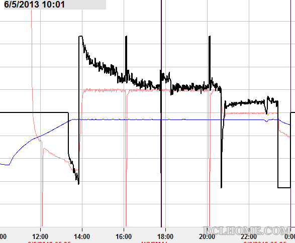

还是上个曲线说得比较清楚,以下是满炉生产的记录曲线,
 楼主| 发表于 2013-6-8 12:50:13 | 显示全部楼层
满炉废件的生产记录,(废件已反复渗碳多次)
大家看看,问题出在哪里?

 楼主| 发表于 2013-6-8 19:27:35 | 显示全部楼层
铁匠以为,目前的碳势曲线和温度曲线基本都是走的直线,说明PID参数没有大问题。
真实碳势和测量碳势之间恐怕还是有差距,从富化气输出比例的曲线,或许能够看出一些端倪,想听听娃娃,大叔和其他熟悉碳控系统的朋友的意见。
发表于 2013-6-8 20:37:11 | 显示全部楼层
从两个图中的富化气曲线可以明显看出升碳势段和强渗段工件吸碳和炉内碳可用量的差别,而高温扩散段和降温段两图基本相同,原因是零件表面吸碳已达饱和状态以向芯部拆散为主, 这是就区分不出是新料还是废料。
两图最大的区别在于升碳势段,单从新料图中升碳势时间将近1小时15分种左右基本上可以判断空炉渗碳时效不够,这种情况在新设备上会时常出现,一般使用一段时间后会有所改善。
发表于 2013-6-8 20:42:08 | 显示全部楼层
新料图中的第一次探头吹扫前碳势突然有一个上冲的过程,使得富化气立即下降了很多,不知道是什么原因。此刻是否是人为操作COF引起的结果?

 楼主| 发表于 2013-6-8 21:43:58 | 显示全部楼层
jasen 发表于 2013-6-8 21:32
严工他们的问题不一定是甲醇引起的,他说过他们基本上都是用吸热式气氛的。 ...
我们济南工厂的新炉子做的,也是发生气做载气。
请注意黑色曲线,代表的是每一个单位时间的丙烷量,我认为满炉的那个曲线是有异常的!
通常情况下,刚进炉时,这个变量到100%是正常的,碳势没有到设定值,丙烷常通,但是随后应该是一个缓慢下降的过程,如同第二炉曲线那样,因为零件表面碳浓度随时间推移,会越来越接近与炉气平衡,最终平衡时,曲线走直线。
而第一炉的黑色曲线不符合这个规律!
发表于 2013-6-8 21:47:35 | 显示全部楼层

第一炉拉碳势速度比第二张图片慢很多。
发表于 2013-6-8 21:50:06 | 显示全部楼层
请注意黑色曲线,代表的是每一个单位时间的丙烷量,我认为 ...
我在27楼提了这个问题,不正常的曲线是从突然上升的碳势开始的,您再看看图,我指的是第一次探头清洗前30分种左右的坐标处。

cnszgong 发表于 2013-6-8 21:47
第一炉拉碳势速度比第二张图片慢很多。
是的,这一方面可说是满炉和空炉的差别,另外一方面也可理解成新炉子的问题。
不过还有问题的,黑色曲线有很多信息,这个就相当于以前井式炉滴煤油的滴量。能看出很多问题。
发表于 2013-6-8 21:53:41 | 显示全部楼层
碳势达到设定值后丙烷正在缓慢下降的过程,这个突然上升的碳势改变了后面的曲线。
发表于 2013-6-8 21:54:54 | 显示全部楼层
jasen 发表于 2013-6-8 21:53
碳势达到设定值后丙烷正在缓慢下降的过程,这个突然上升的碳势改变了后面的曲线。 ...
如果在那个时候人为的调整过COF值呢?会不会出现这样的曲线?
发表于 2013-6-8 21:56:53 | 显示全部楼层

 楼主| 发表于 2013-6-8 21:58:50 | 显示全部楼层
jasen 发表于 2013-6-8 21:50
我在27楼提了这个问题,不正常的曲线是从突然上升的碳势开始的,您再看看图,我指的是第一次探头清洗前30 ...
是的,那个点是有问题。
不过一个短暂的点恐怕不会对产品质量造成影响,问题是什么原因造成的这个点,我还没想明白。

发表于 2013-6-8 22:14:05 | 显示全部楼层
aaron01 发表于 2013-6-8 21:58
是的,那个点是有问题。
不过一个短暂的点恐怕不会对产品质量造成影响,问题是什么原因造成的这个点,我 ...
这个点只是个问题想搞清楚,对于产品应该不会有多大的影响,因为碳势很快恢复到了设定值。
关键问题是显示的碳势比实际低才造成了对质量的影响。我想还是先从CO含量和空炉预渗二点去找原因。
多次渗过碳的废料表面碳浓度很快与炉气平衡,应该吸不了多少碳。废料里的2个工件的渗层才会高于满炉新料。说明满炉时碳势偏低,碳的可用量不够,应该是炉砖吸收了其中的一部分碳的关系。

关键问题是显 ...
那个点以后,丙烷给的量很少哎,相比满炉废件而言。
 楼主| 发表于 2013-6-8 22:38:27 | 显示全部楼层
在那个点以后,操作者开始定碳,定碳结果发现偏低了0.12%,电话通知主管,调整COF,从190调到180,否则的话,恐怕满炉产品的硬化层连1.2mm都保不住。

aaron01 发表于 2013-6-8 22:38
在那个点以后,操作者开始定碳,定碳结果发现偏低了0.12%,电话通知主管,调整COF,从190调到180,否则的话 ...
碳势突然升高是不正常的,记录曲线中是否有氧探头的mV值曲线可以显示,也许能发现一些线索,
另外,其他满炉的曲线图是否也是类似的,最好有多图作比较,也许这炉曲线是个特例出了这个点。
