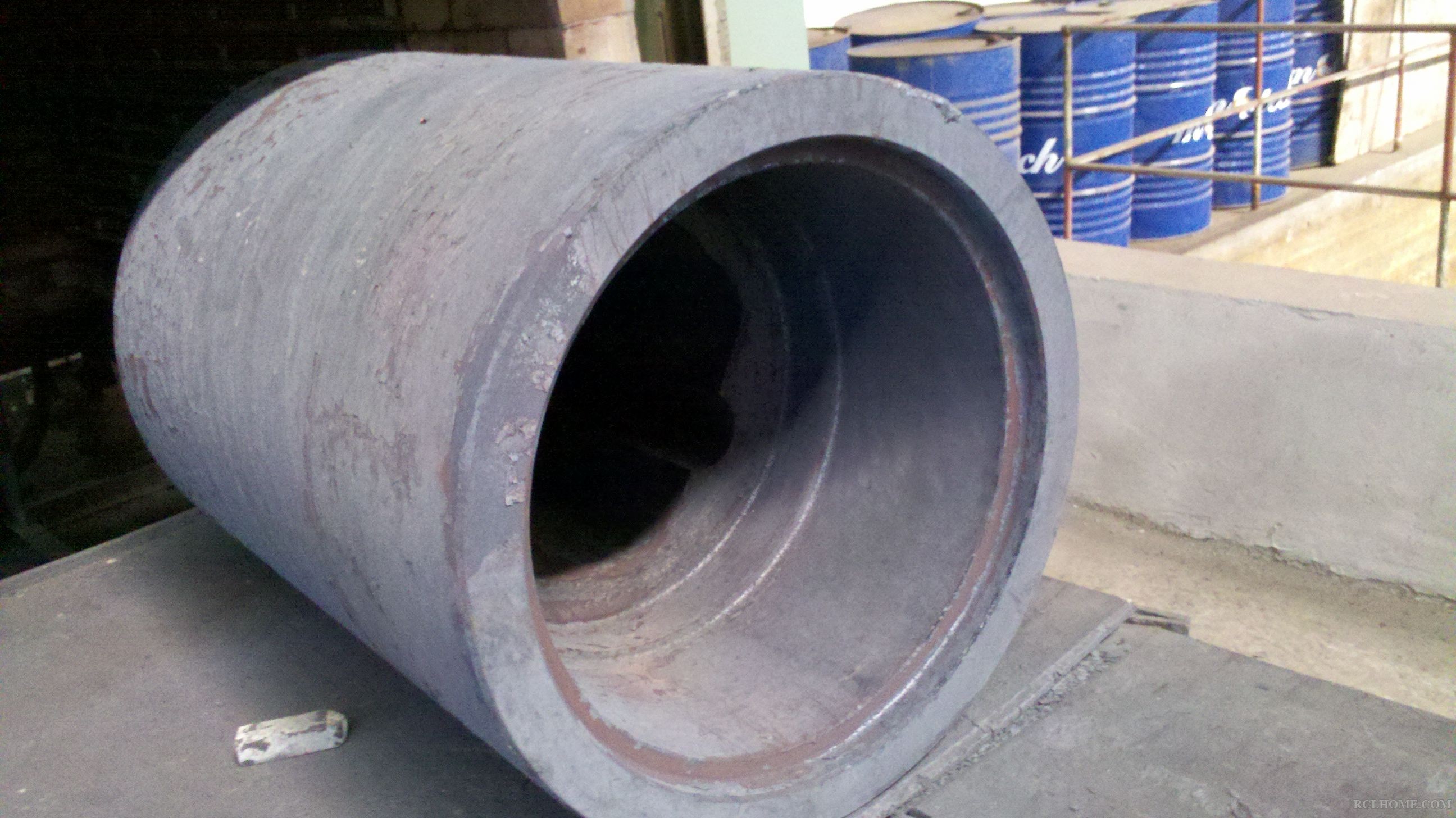

      前几天做了7个大型内齿圈1个成品近700KG,那天进炉回火的时候,我还拍了照发上来,
今天在加工的时候发现了裂纹而且很长。一共做了7个,裂了4个...
       材质是40CrNiMo锻件来的:淬火的时候工件都带有150°左右吊起的
裂纹无一例外都是在壁厚变化最大的地方出现的 。
        我分析产生的原因有两种:1是使用的水溶性淬火液(这个就是老师们平时讨论的PAG吗?)浓度不够高我测了下
才3.8%的样子,昨天我看了下资料是5%-30%浓度范围使用的....
     2就是我们的操作不规范,淬火的时候我们是拿铁链穿过内孔,铁链两头挂在吊钩上,下淬火池的;下的时候没有最
大限度的使工件垂直下。要是我们拿铁链穿过内孔,一头锁住工件一头挂吊钩的话应该会更垂直点。

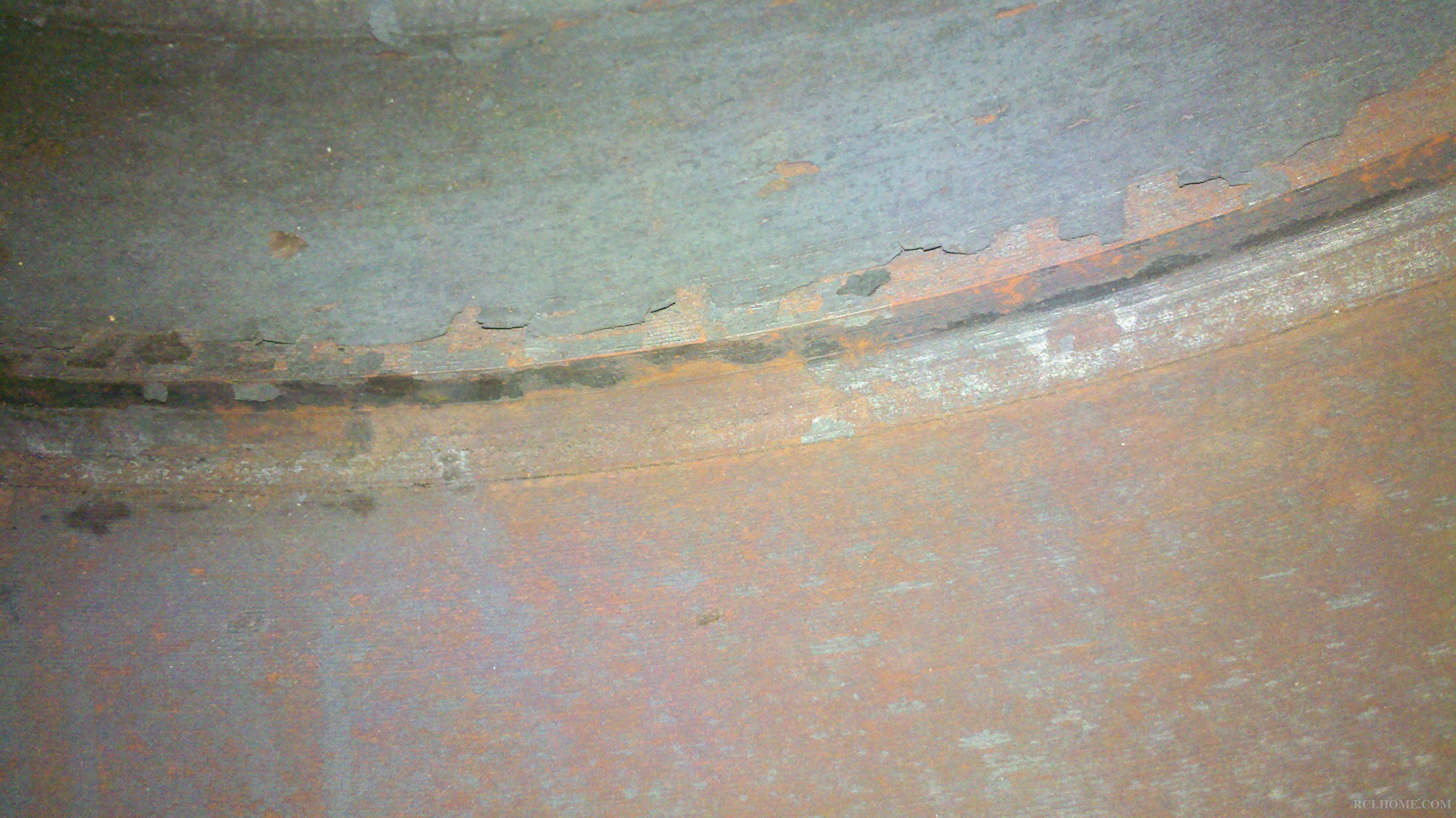

裂纹就在壁厚变化的地方
裂纹就在壁厚变化的地方

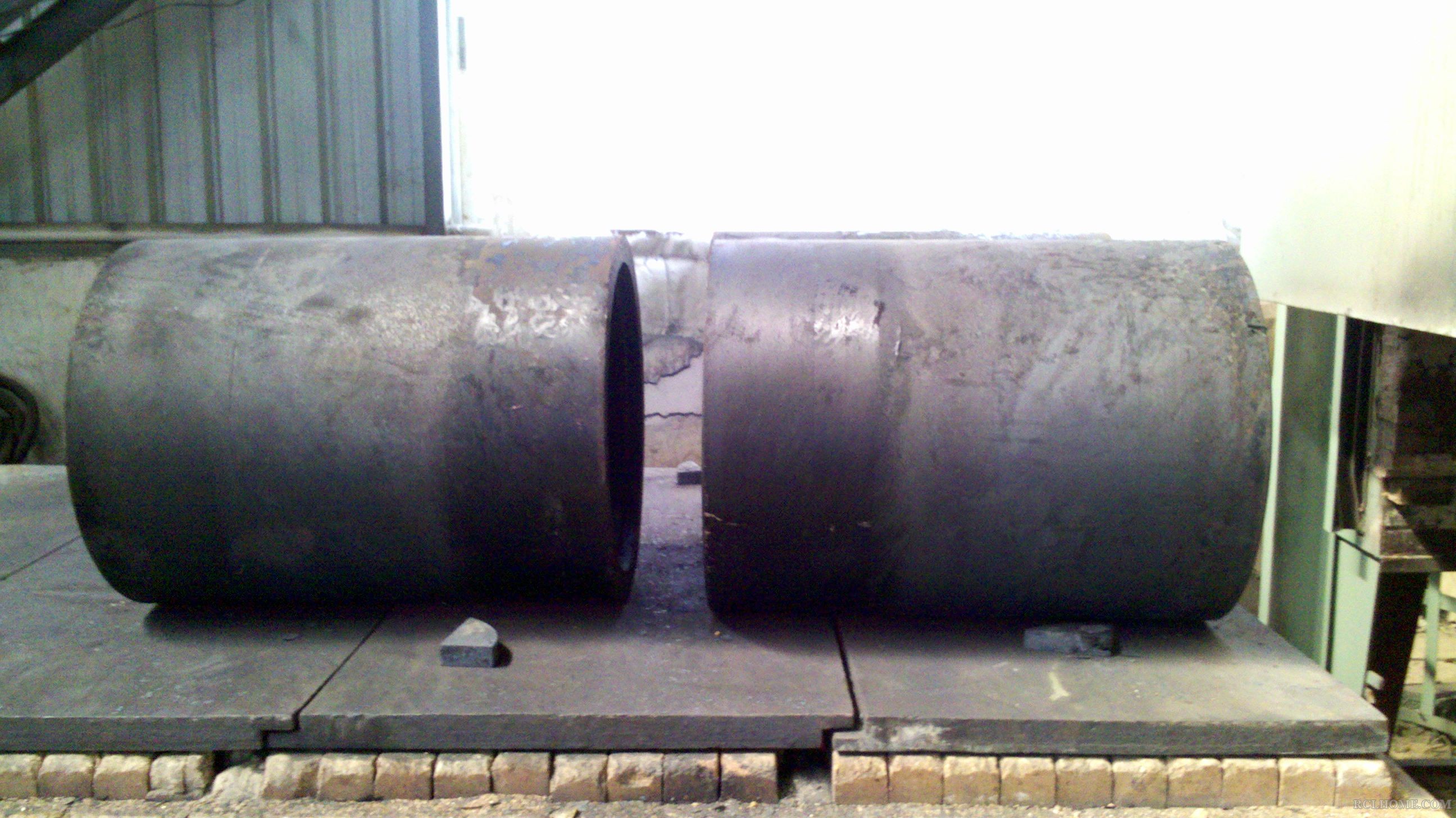

这个是淬火后的样子
这个是淬火后的样子

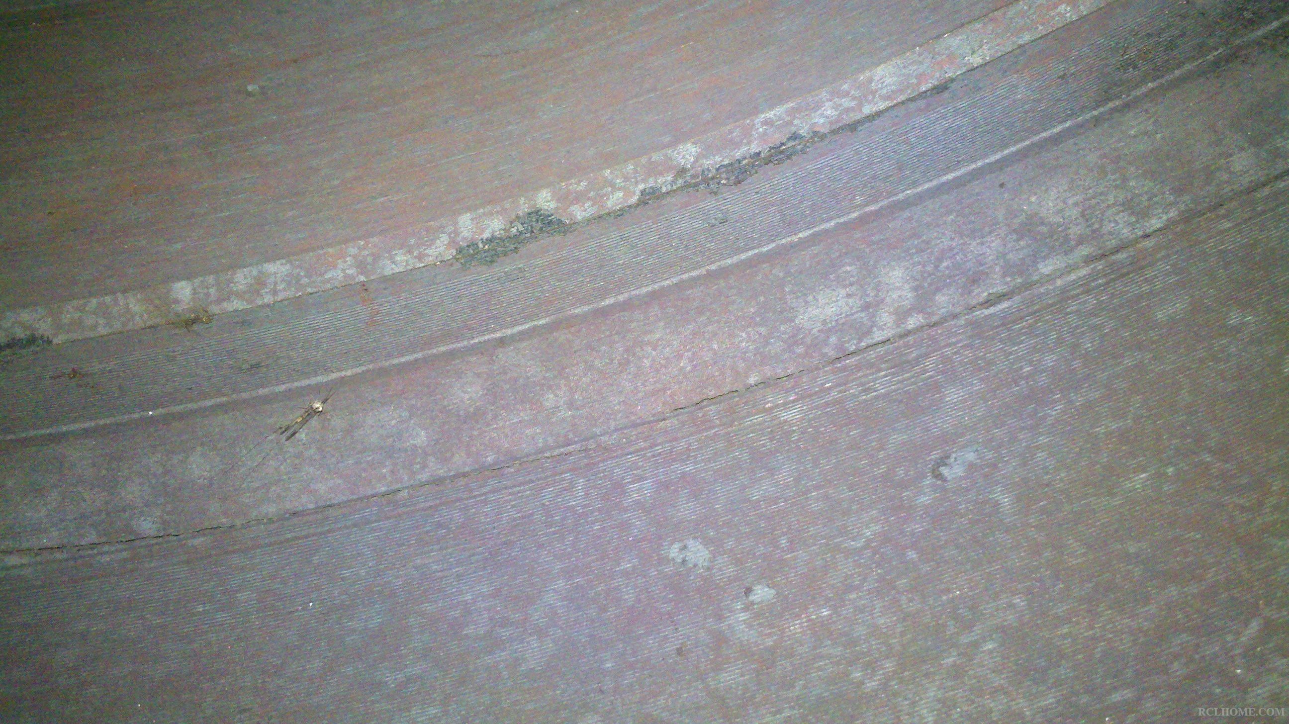

这就是裂纹..
这就是裂纹..

壁厚变化的部位就是第二幅图,外边颜色深浅变化的地方.
