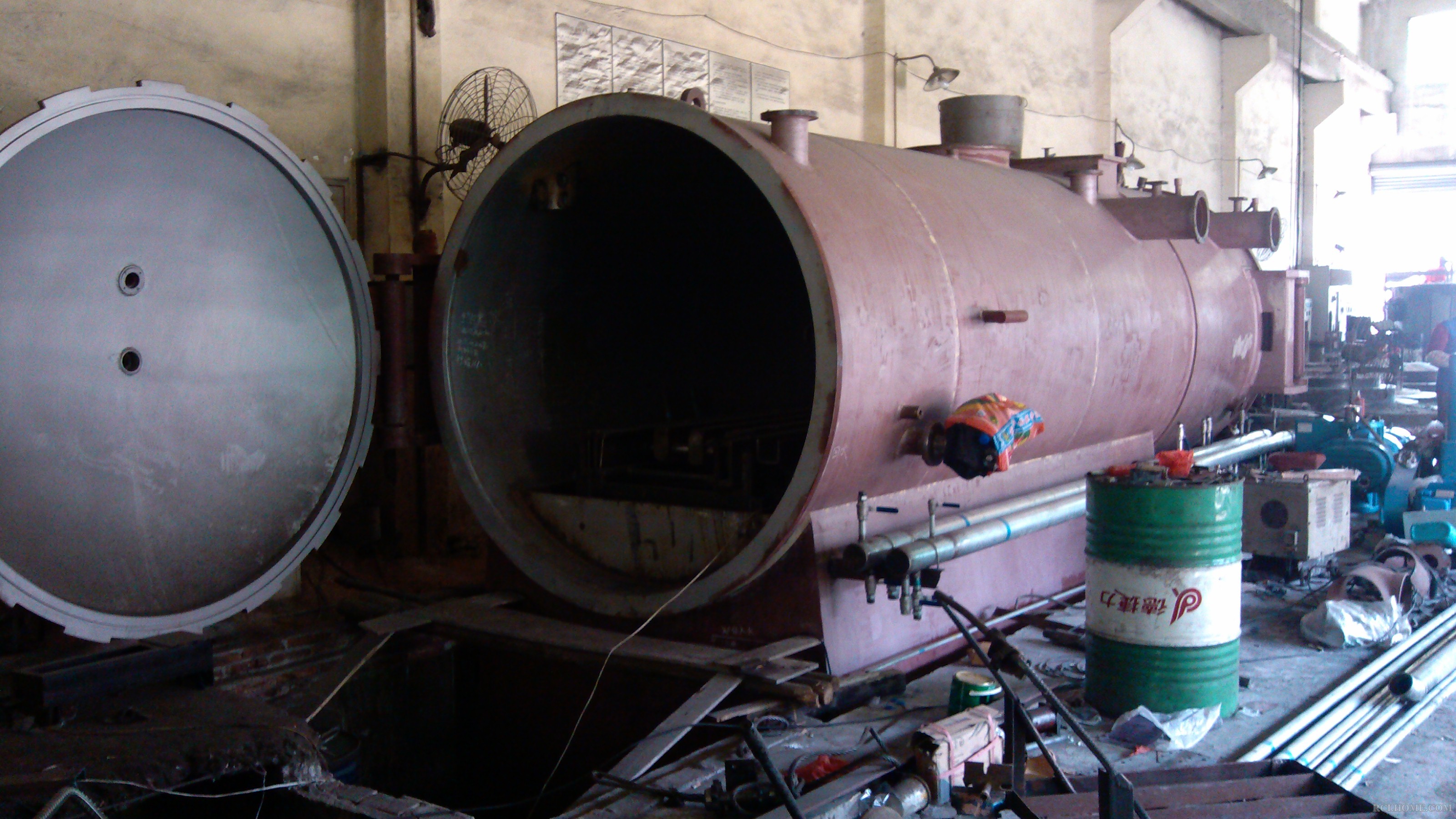

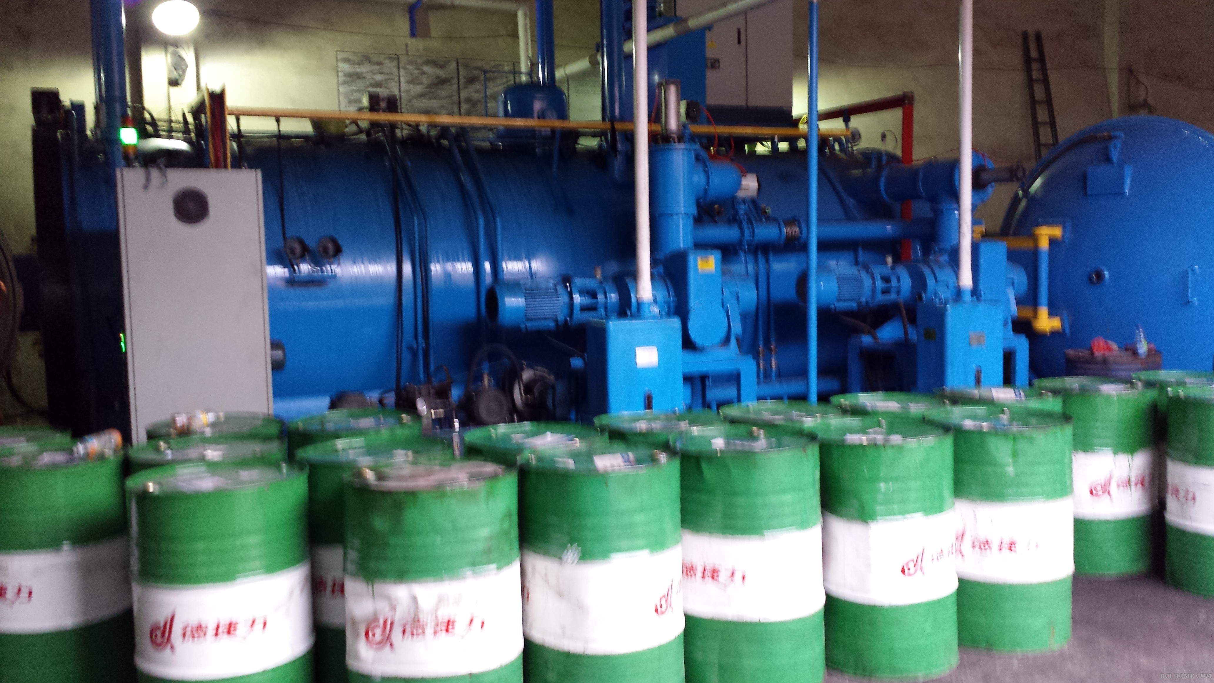

我一客户,主做铝材模,生产量一天高峰达30吨
11年买华海一台966真空炉   挖华海安装调试工程师开始造真空炉
11年到13年期间   陆陆续续做了十几台真空炉 自己用
今年开始组装一台超大号真空炉   佩服呀!

有点大。。。。。。第一次见这么大啊!!
发表于 2013-6-7 12:54:31 | 显示全部楼层
这个炉子不是大,是长,这么长的真空炉,送料可是一个问题。能介绍一下内部的情况吗?
发表于 2013-6-7 13:08:55 | 显示全部楼层
hongqk 发表于 2013-6-7 12:54
这个炉子不是大,是长,这么长的真空炉,送料可是一个问题。能介绍一下内部的情况吗? ...
何止送料问题需要解决,出炉也是问题,油淬估计是不行的。

娃娃   确实是真空油淬炉   具体如何送料  我也不清楚

是出炉油淬吗?
如何控制空气氧化?
发表于 2013-6-7 16:20:27 | 显示全部楼层
是真空循环炉,瞎猜!

图片远端的可能是油淬室,往前为一个过渡室,上部好像有炉门固定架。
我猜测从前向后为多区的加热室,过渡室和淬火室。 是个升级版的双室油淬真空炉。

从右边的抽气管来看,只有两个,说明是一个双室真空油淬炉,使用了滑阀泵加罗茨泵机组。
从顶部的接口来看,应该是一个中间门的位置,是两个室的分界处。
从顶部炉门接口往前走有一个圆形法兰,应该是一个冷却风机的位置,热处理零件出炉和进炉应该也在这个位置。
从炉门的齿形来看,应该用的是锁圈锁紧装置,这种结构可以承受2Bar的气冷压力。
从油桶来看,淬火油用的是行德捷力的。

从冷却油槽来看,油槽占的比例很长,说明料车很长,如果载重很大的话,料车操作不很方便。

我们也买的华海2台炉子,这个确实是双室油淬炉,只有2个抽气管道。这大的炉子传动机构应该用液压传动。有个问题注意的是油搅拌采用什么机构。
发表于 2013-6-8 22:11:14 | 显示全部楼层

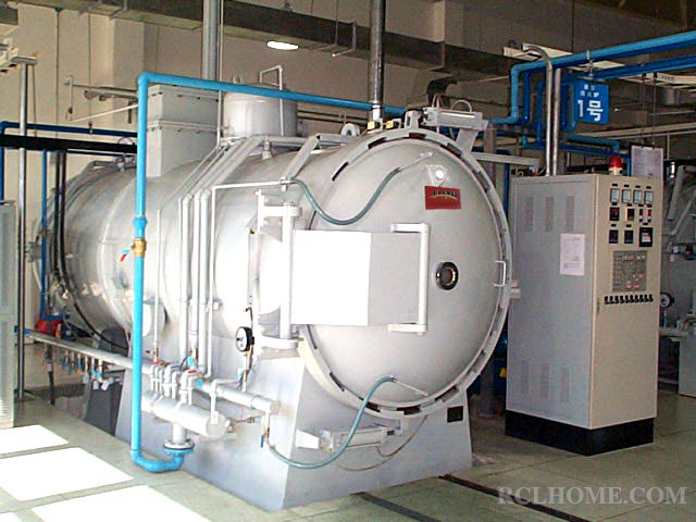

继续猜猜看,淬火油有70桶,大概重12吨重,按10:1的比例,设备的载重量应为1.2吨。
华海的对应的设备就是VOQ2-240,对应功率为240KW,有效加热区尺寸为1200mm*800mm*800mm
竣工后的图片应该是这样的。

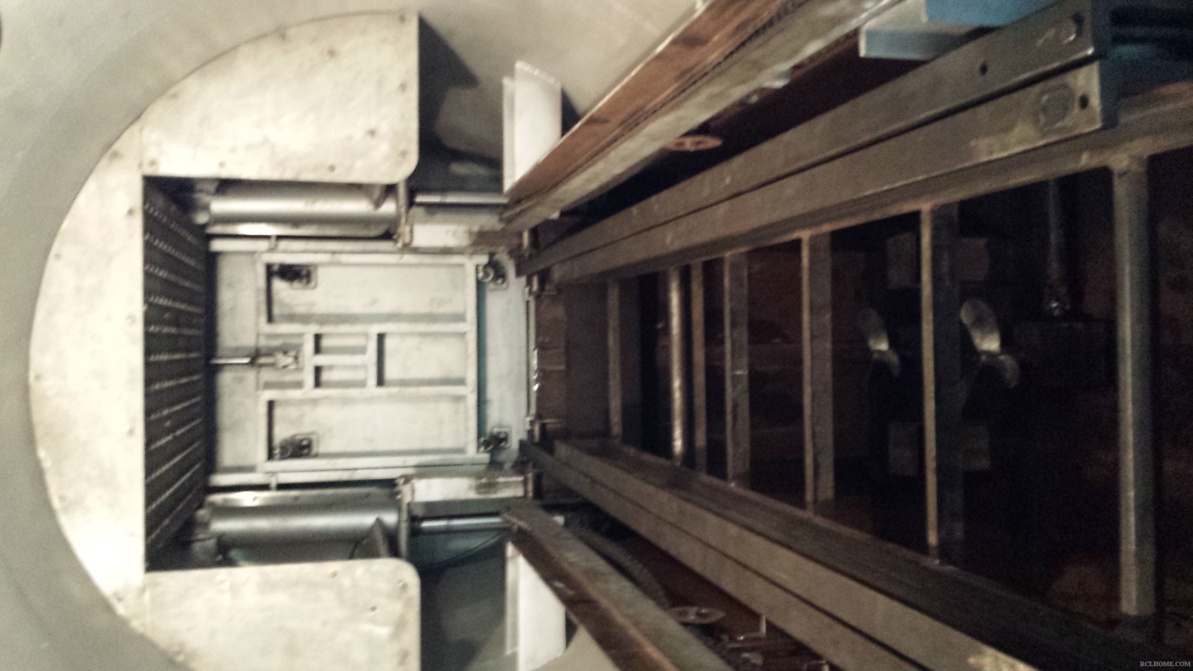

 楼主| 发表于 2013-11-6 11:02:30 | 显示全部楼层

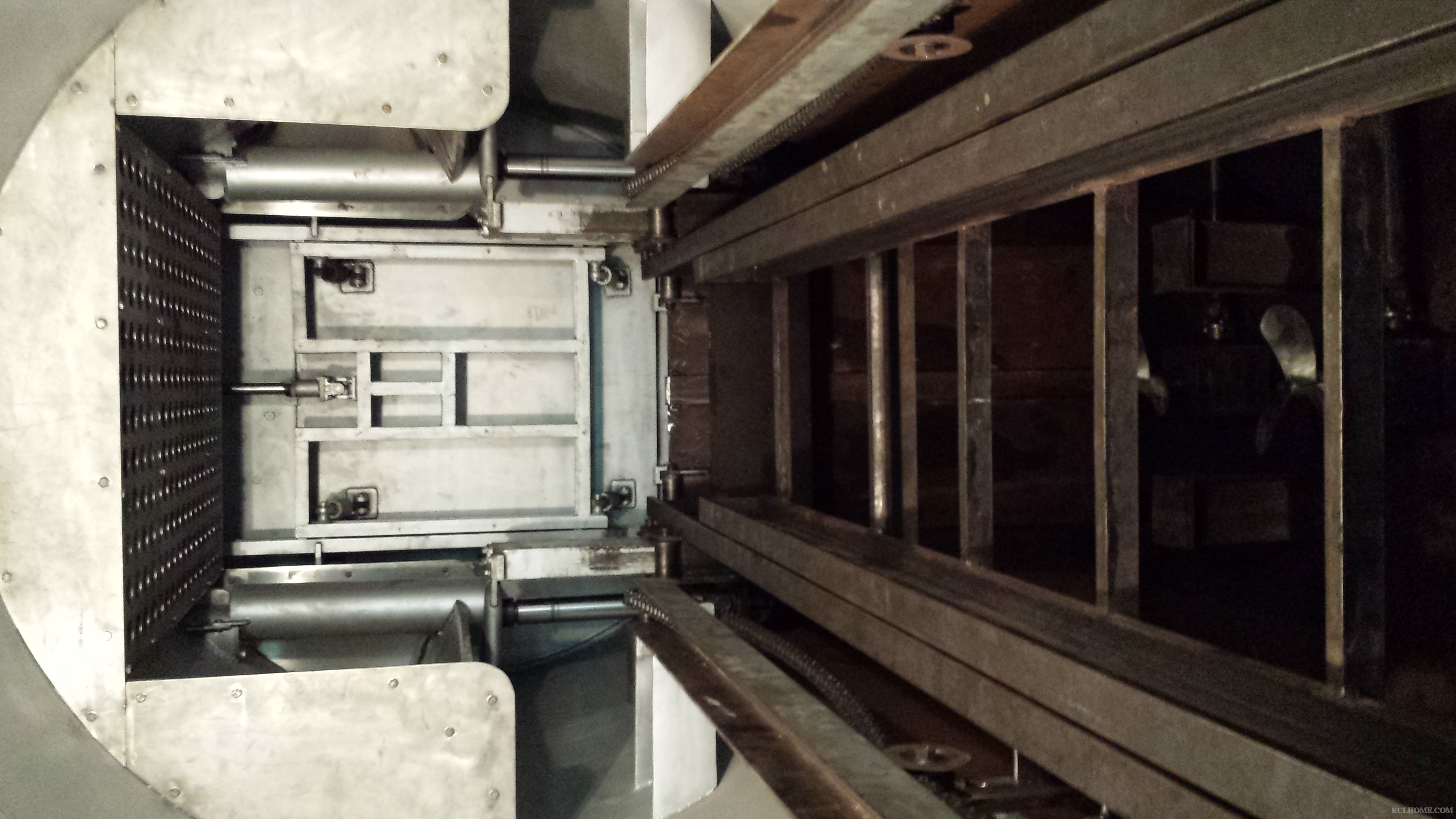

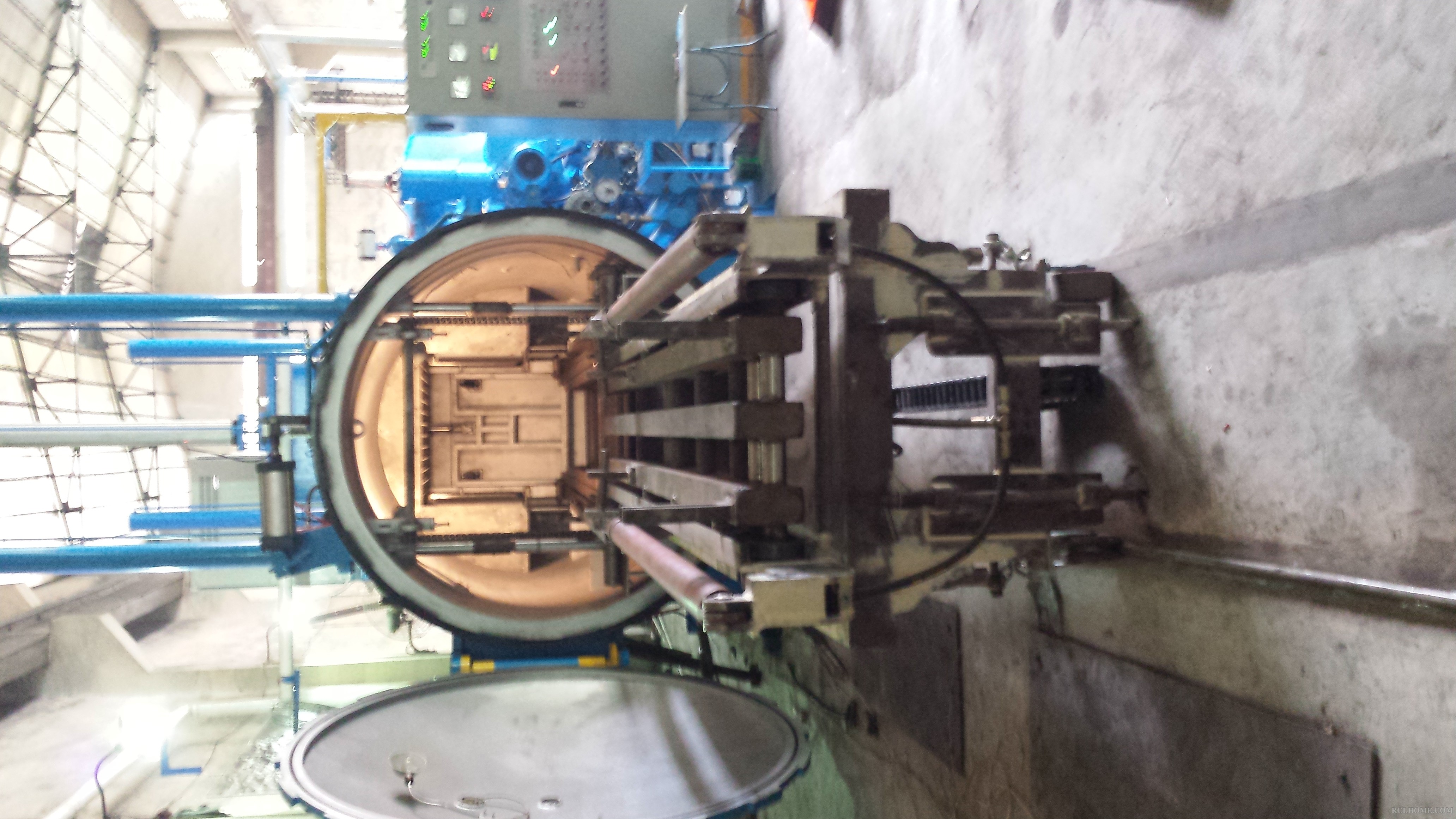

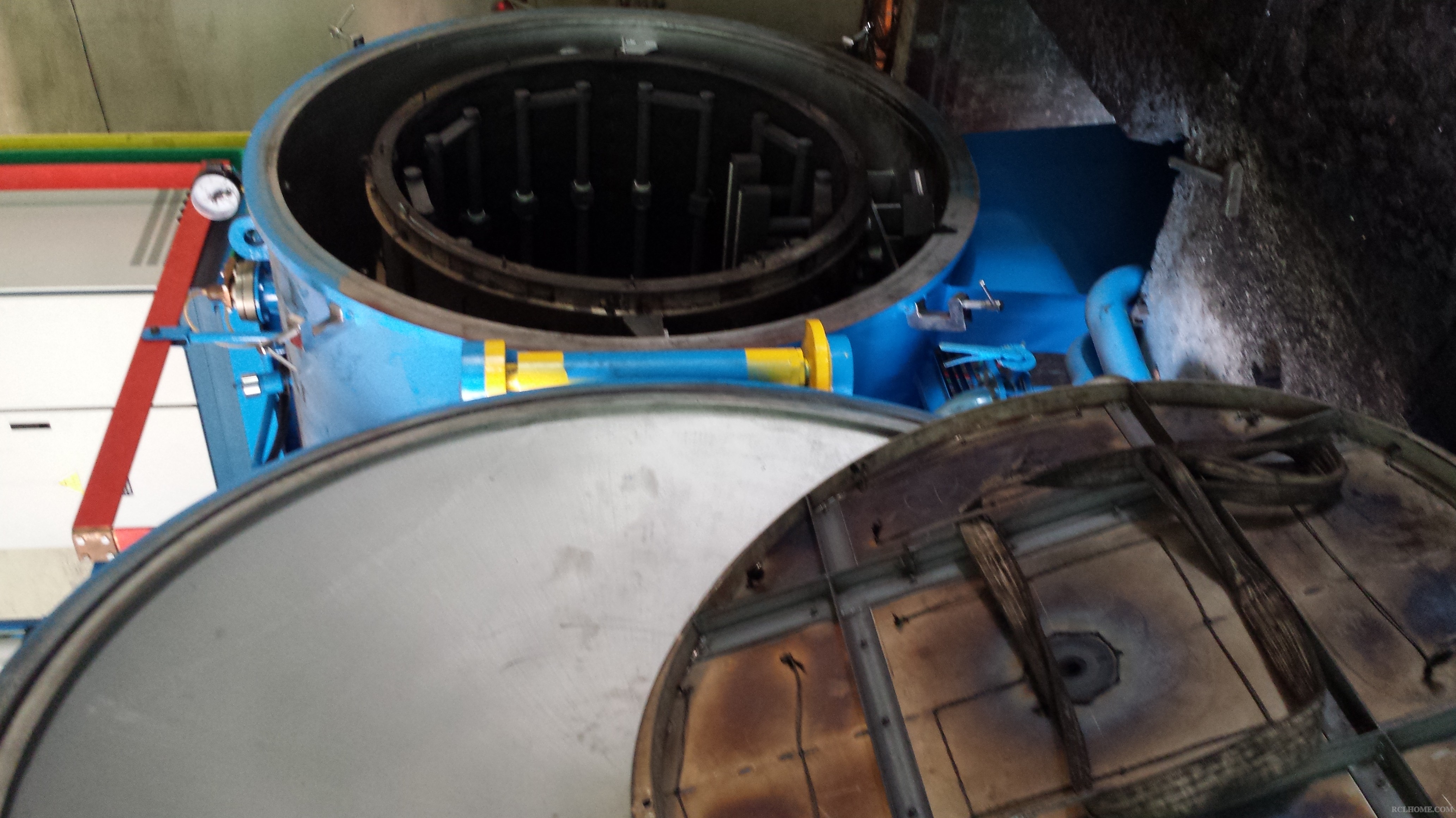

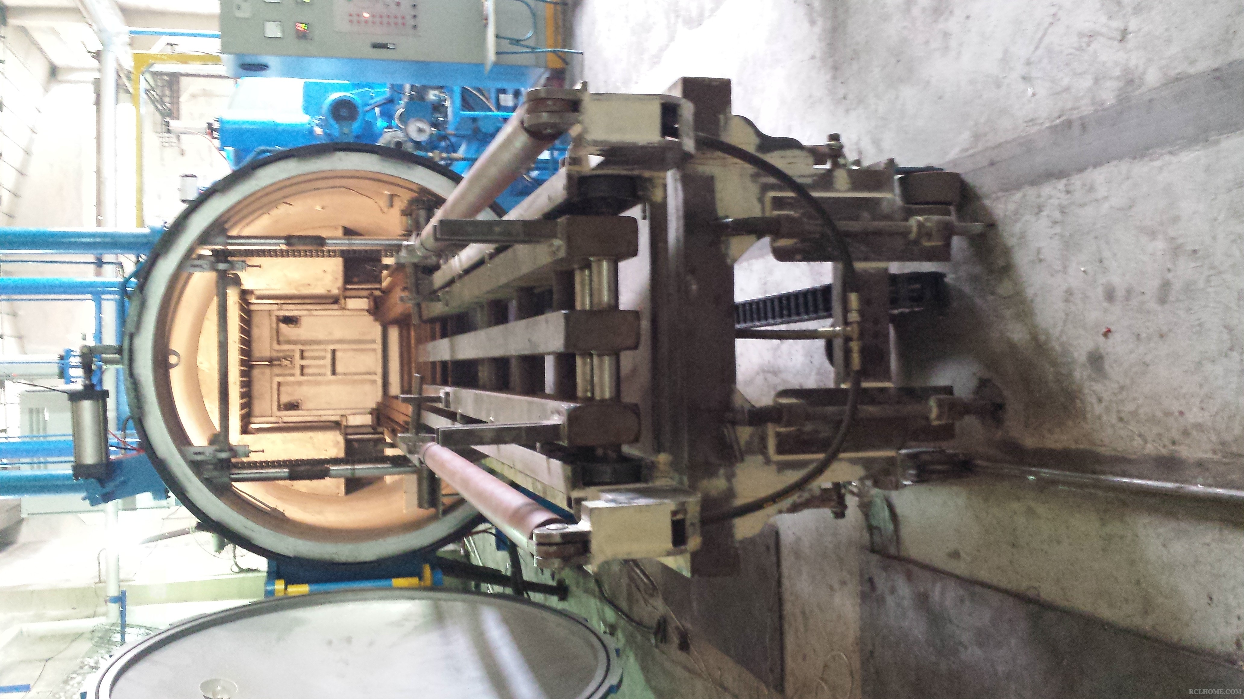

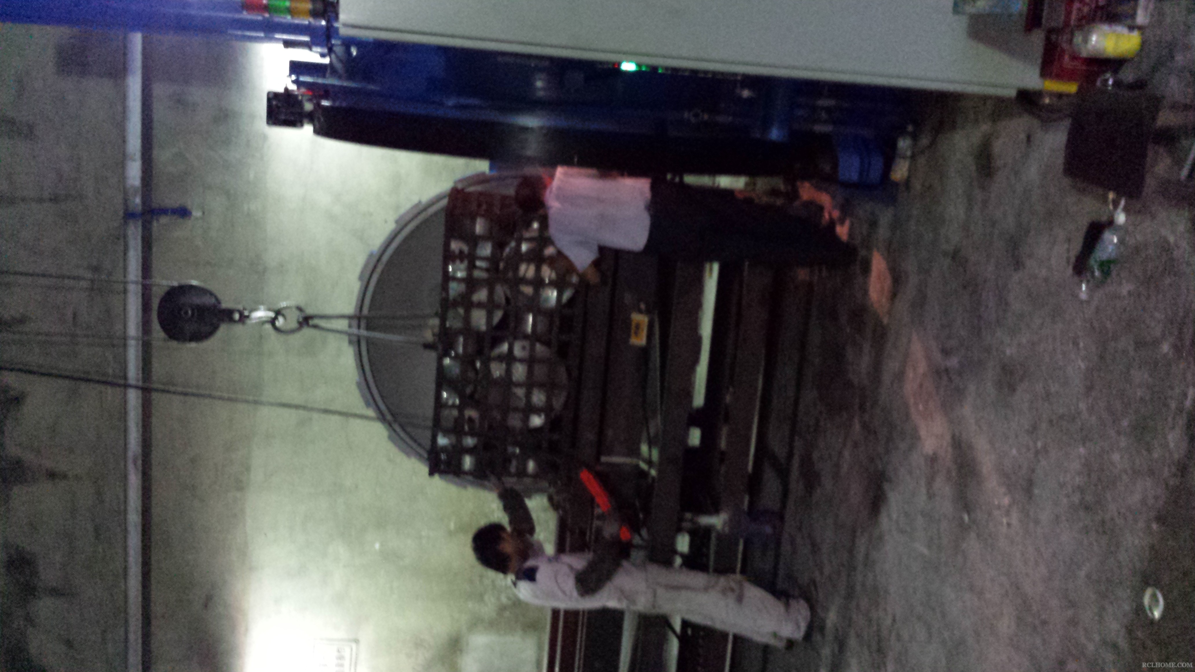

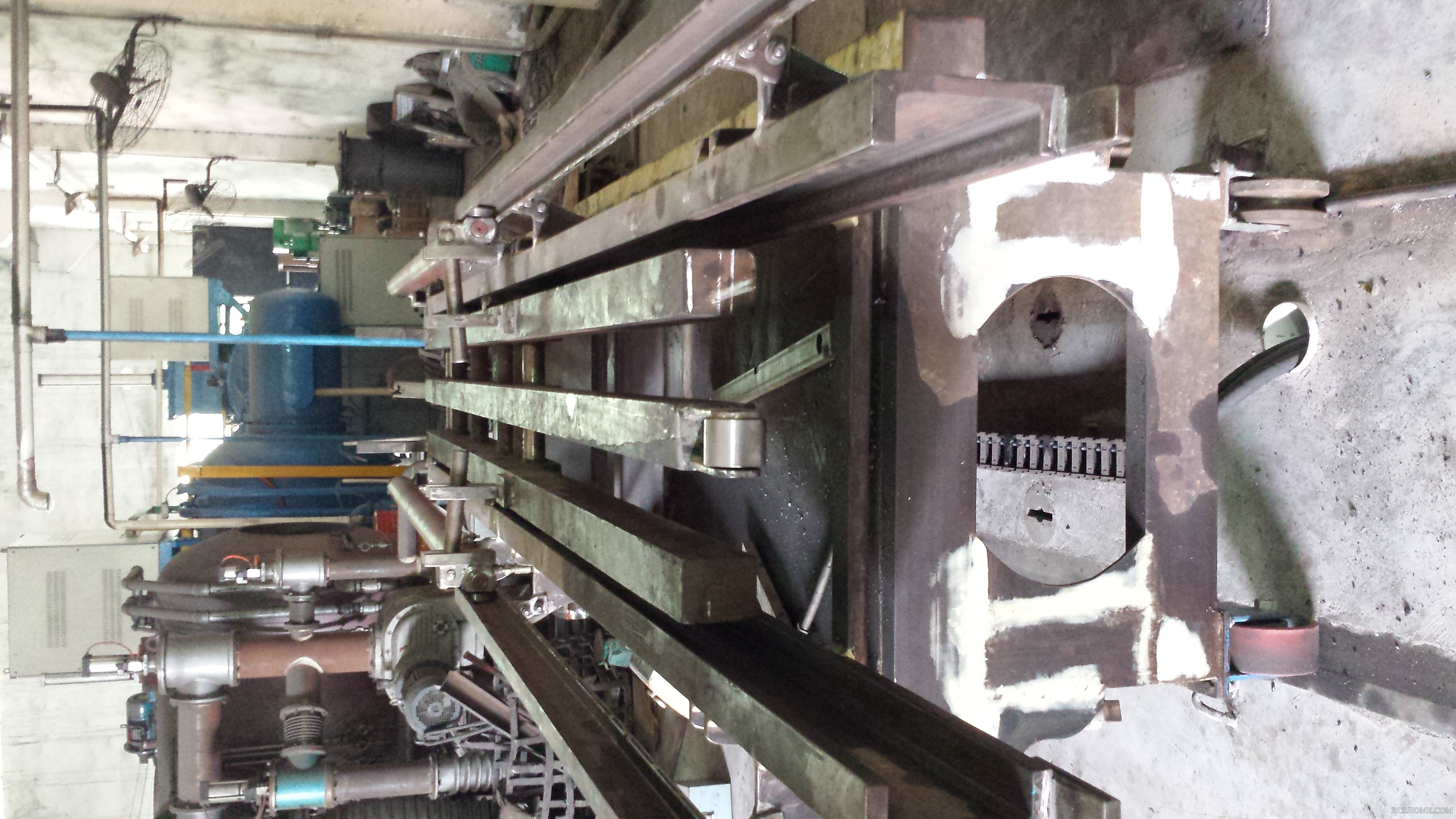

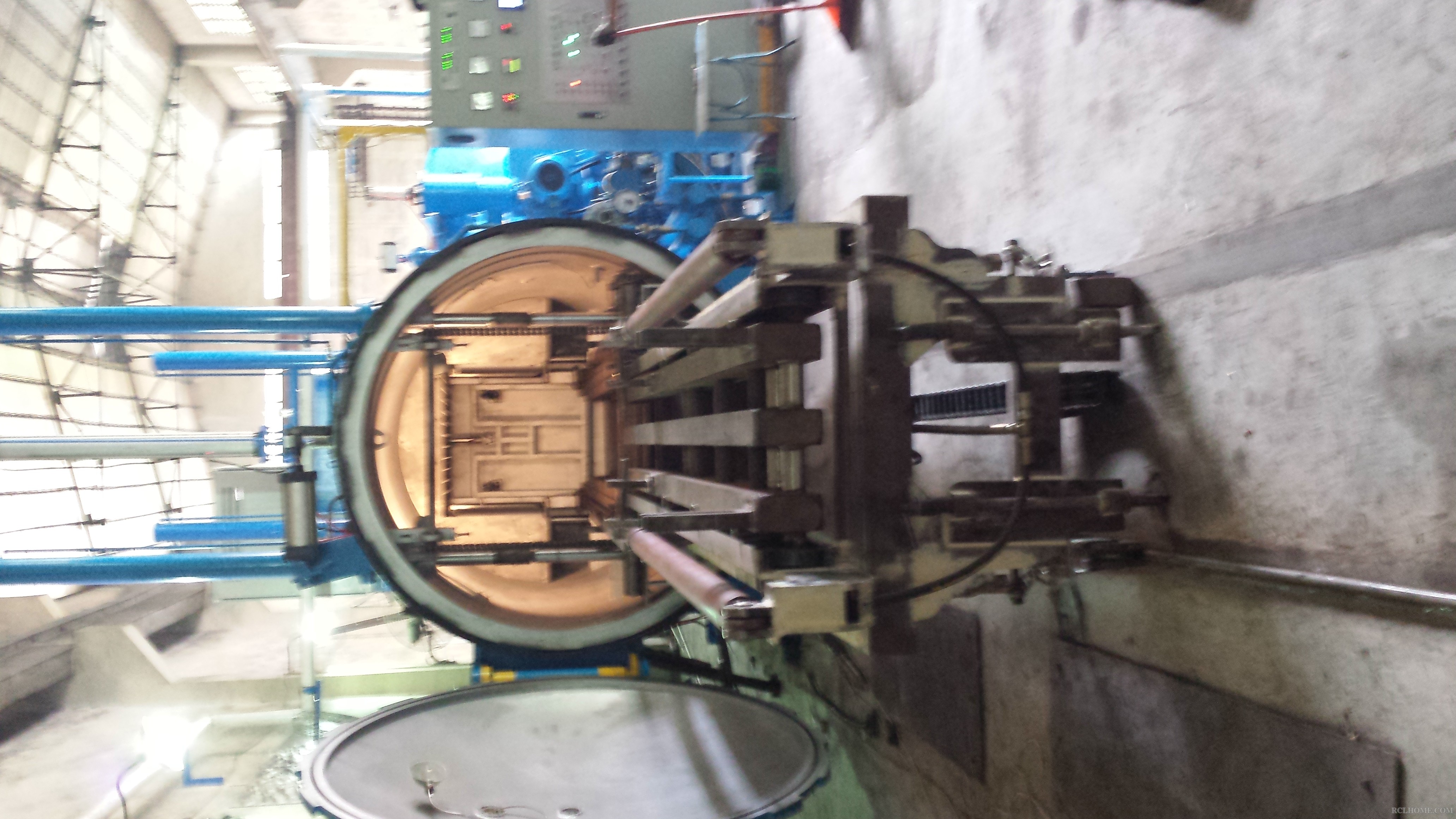

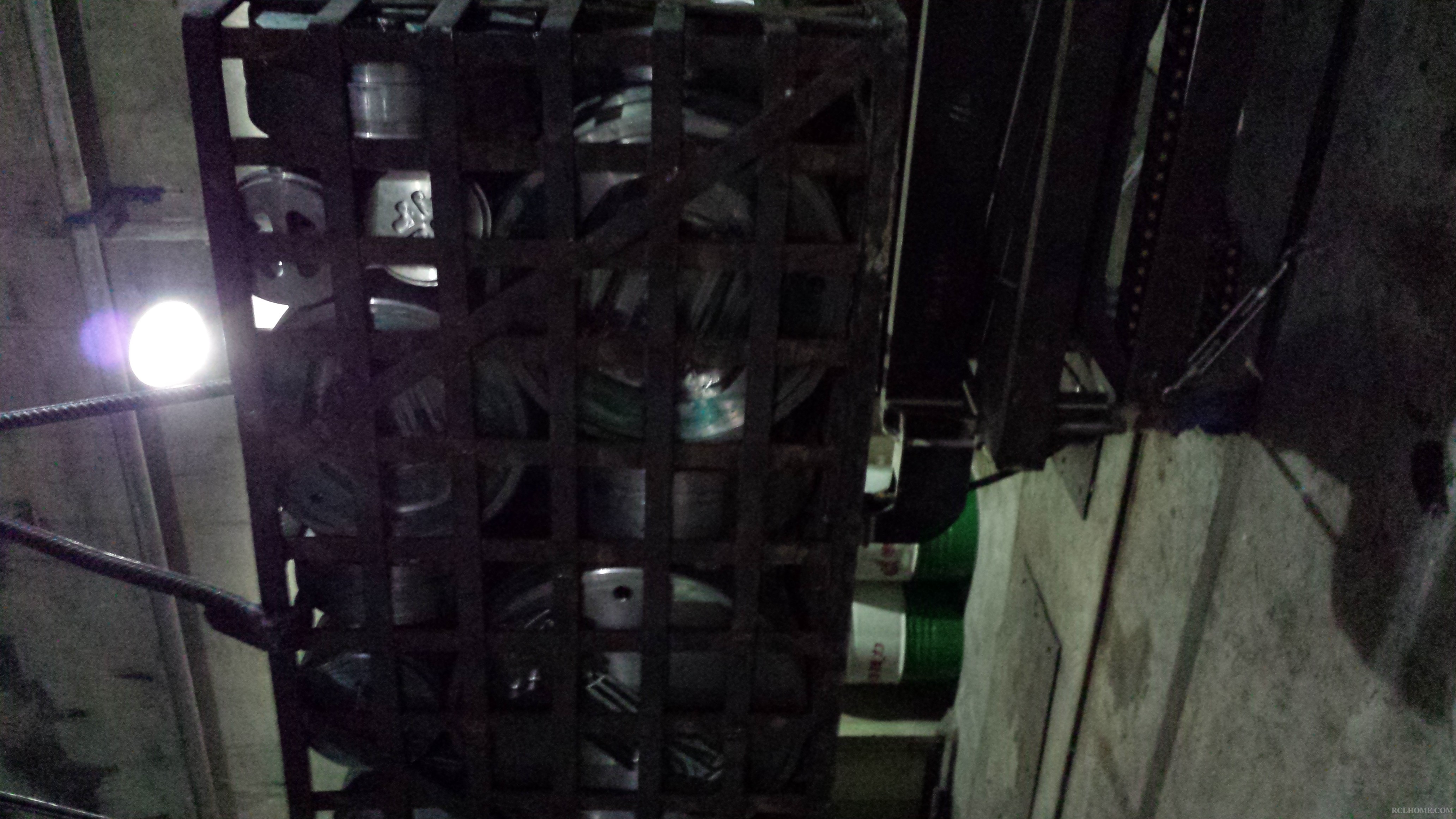

应娃娃和JASEN的要求   最新拍到图片 与大家分
进炉时
进炉时
炉子整体示意图
炉子整体示意图

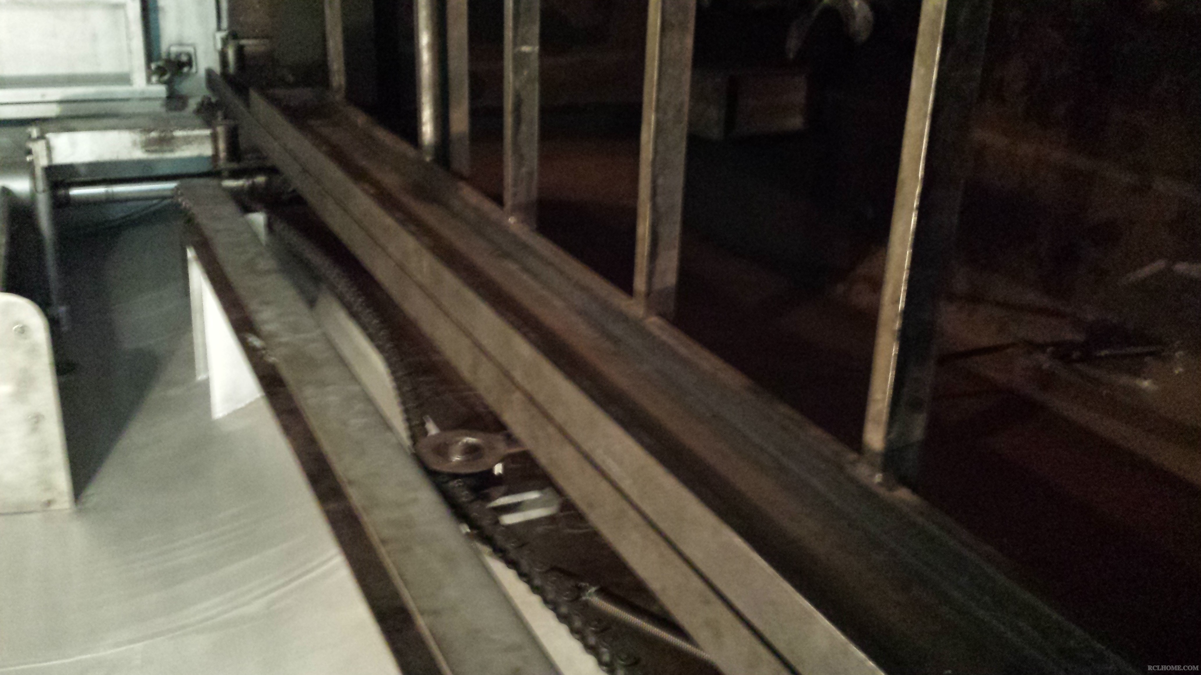

加热室
加热室
冷却室
冷却室

发表于 2013-11-7 12:54:36 | 显示全部楼层
是蛮大的,就是不知道中门的结构是如何!
发表于 2013-11-8 21:25:33 | 显示全部楼层
中间闸阀结构,气缸升降,利用四连杆机构锁紧。

1、真空系统使用了两套真空机组,H150滑阀泵加罗茨泵,热处理与冷室之间有一根连通管道,用蝶阀隔离,可保两室压力平衡。
2、圆形加热室,采用18根发热体,发热比一般12根发热要均匀。
3、变压器放置在炉顶部,二次回路的距离短,有利于节能。
4、中间门采用气缸闸阀结构,不具备反向耐压。
5、冷室送料机构采用自首都机械厂时代开始的折叠料车,这种方式有利于减少冷室上度,而且可以将内部料车拉出到外部料车上,可方便上下料和清理油污,因为真空炉送料为悬臂,大载荷下强度是要注意的问题。
6、这台设备有特点的地方是冷室淬火升降车,拥有四个根立柱,可以解决料车平衡的问题,机构的精度要求比较高。
7、外部料车采用了液压机构,可以解决大载荷下进出料,用手拉力量不足的问题。料车的车轮处理略显简单,推进零件时,可能会有些不稳。
8、冷却风机采用全密封电机,不能在真空下启动,风机容量比较小,气冷的能力有些弱。
9、冷却水回路用全封闭式结构有利于水质量的保持,进水管放在真空机组以内,操作不是很方便,水流观察采用窥镜,如果水质不好,会在很短的时间内看不清。
