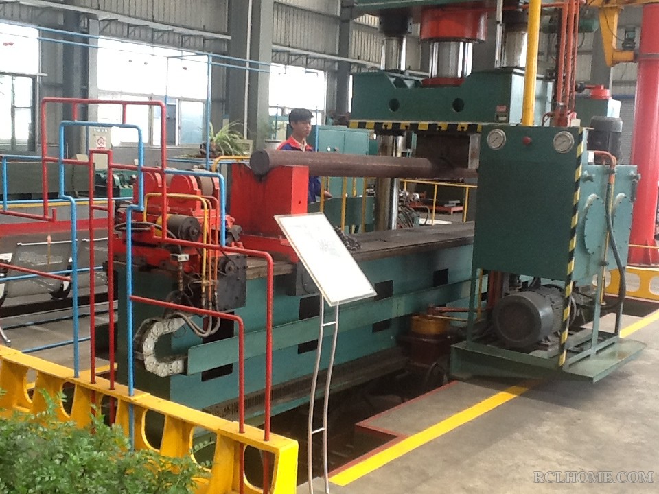

轴类调质,需要校直处理,大家有什么经验和想法可以交流一下!

根据图片解说:
应该是比较规范有效的机械校直。
1.工件可通过滑轨调整距离,以适应不同长度的轴类校直;通过V型定位以适应不同直径的轴类工件;
2.液压方式,加载均匀;保险系数高;
3.不知在线检测仪器情况如何?
4.有个建议。如在压头的下方加装电阻加热装置,可以带温校直,岂不更好。
所以因为 + 10 感谢交流!

在线检测仪器用的是百分表,自己做了一个底架,以适应检测的高度。
带温校直应该更加保险,但目前为止没有出现裂纹现象。

1.这个轴的长度和直径各为多少?两个图片不是一个东西吧?有无轴承位?有无齿?硬层能有多少?
2.允许几点校?可以热校吗?
所以因为 + 10 感谢交流!

1.轴的长度和直径各为3.5m和150mm,两个图片不是一个东西,有轴承位,有无齿不清楚,硬层多少没有数据。
2.允许几点校,不采用热校。

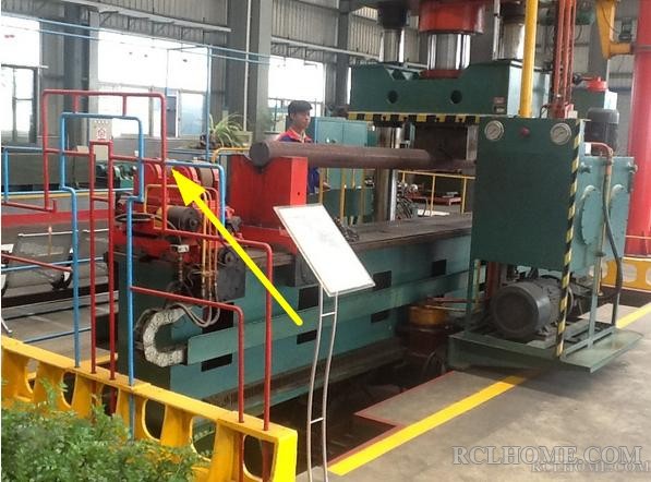

很欣赏这样的设计、一个人就能转动并矫正比较大的轴类零件。

 楼主| 发表于 2013-6-10 08:12:35 | 显示全部楼层
我们原先的校直机就没这样的转动机构,要转动 ...
一开始我们是通过转动机构来转动轴类零件的,但发现还是不方便,现在采用的是其他方法,同样一个人,但速度快许多。
