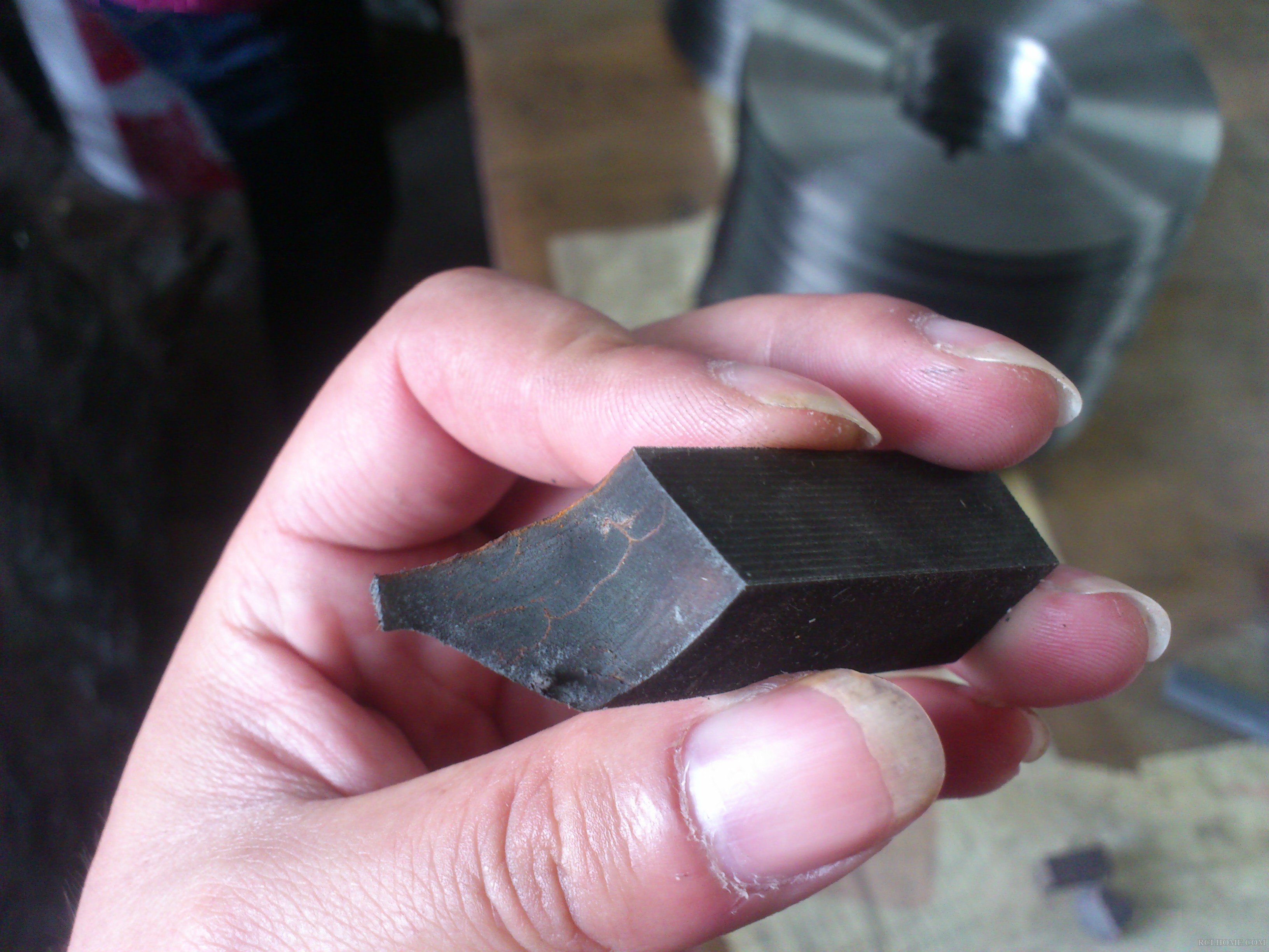

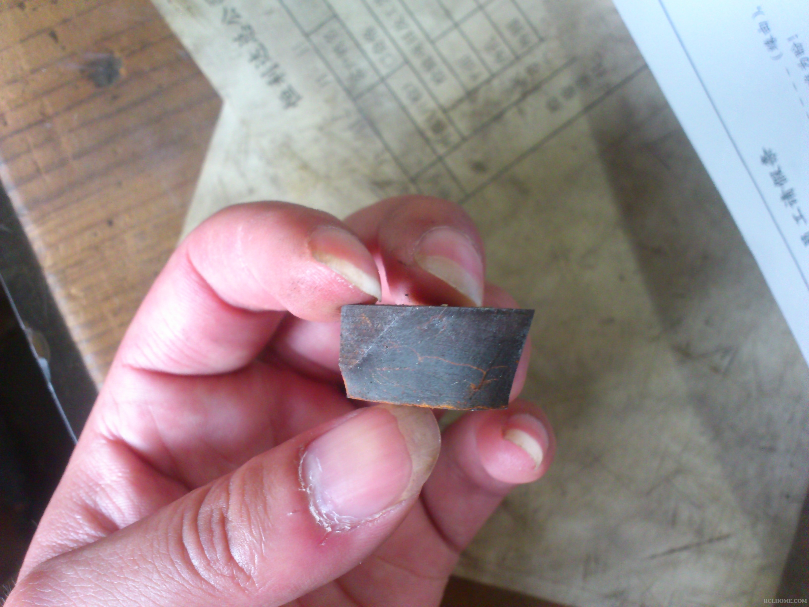

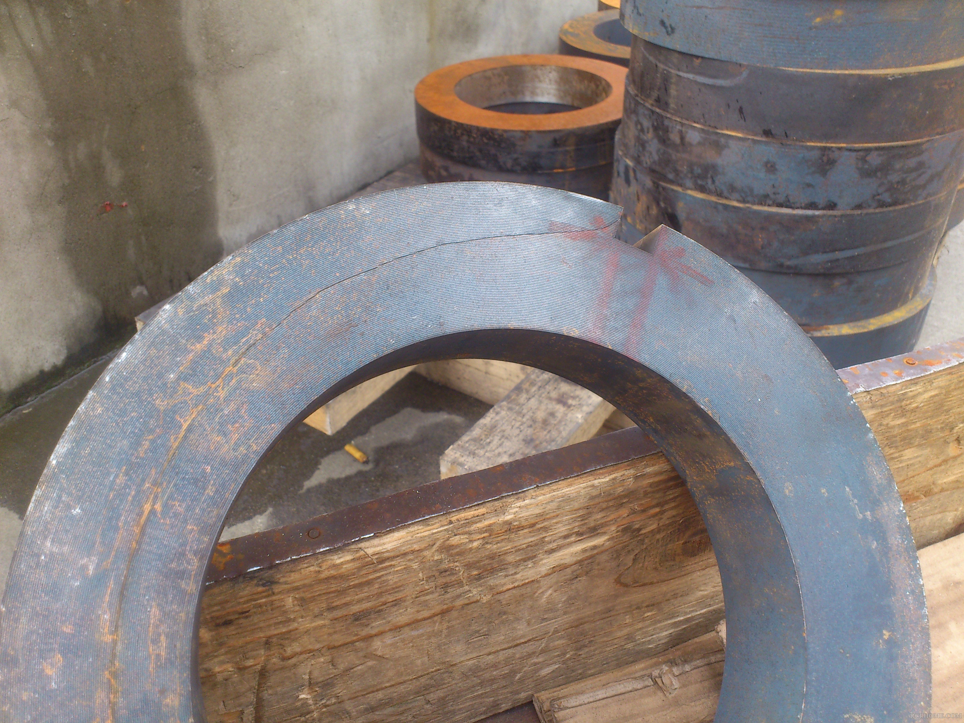

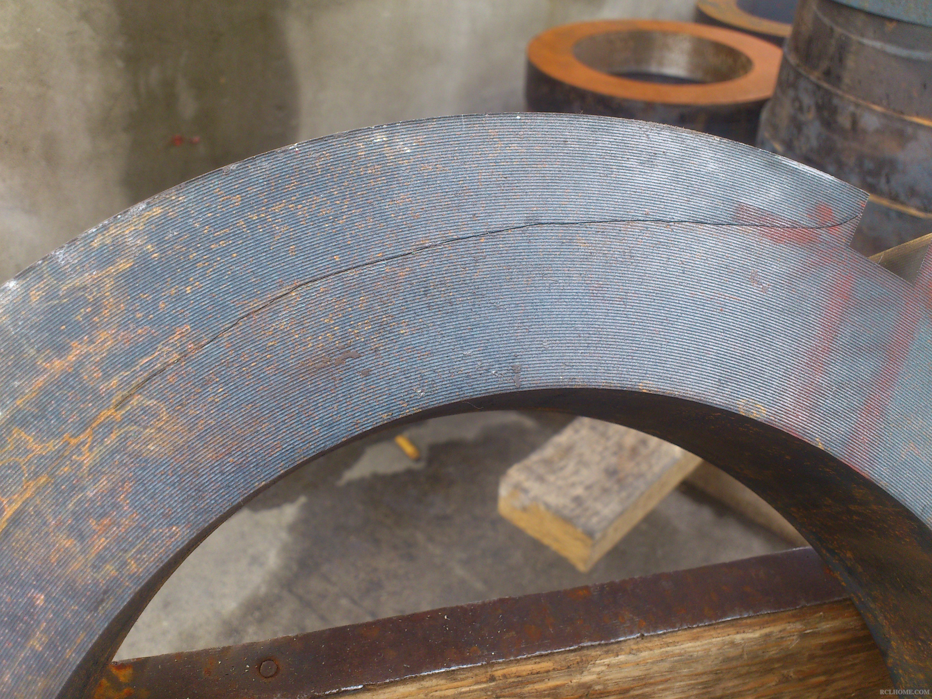

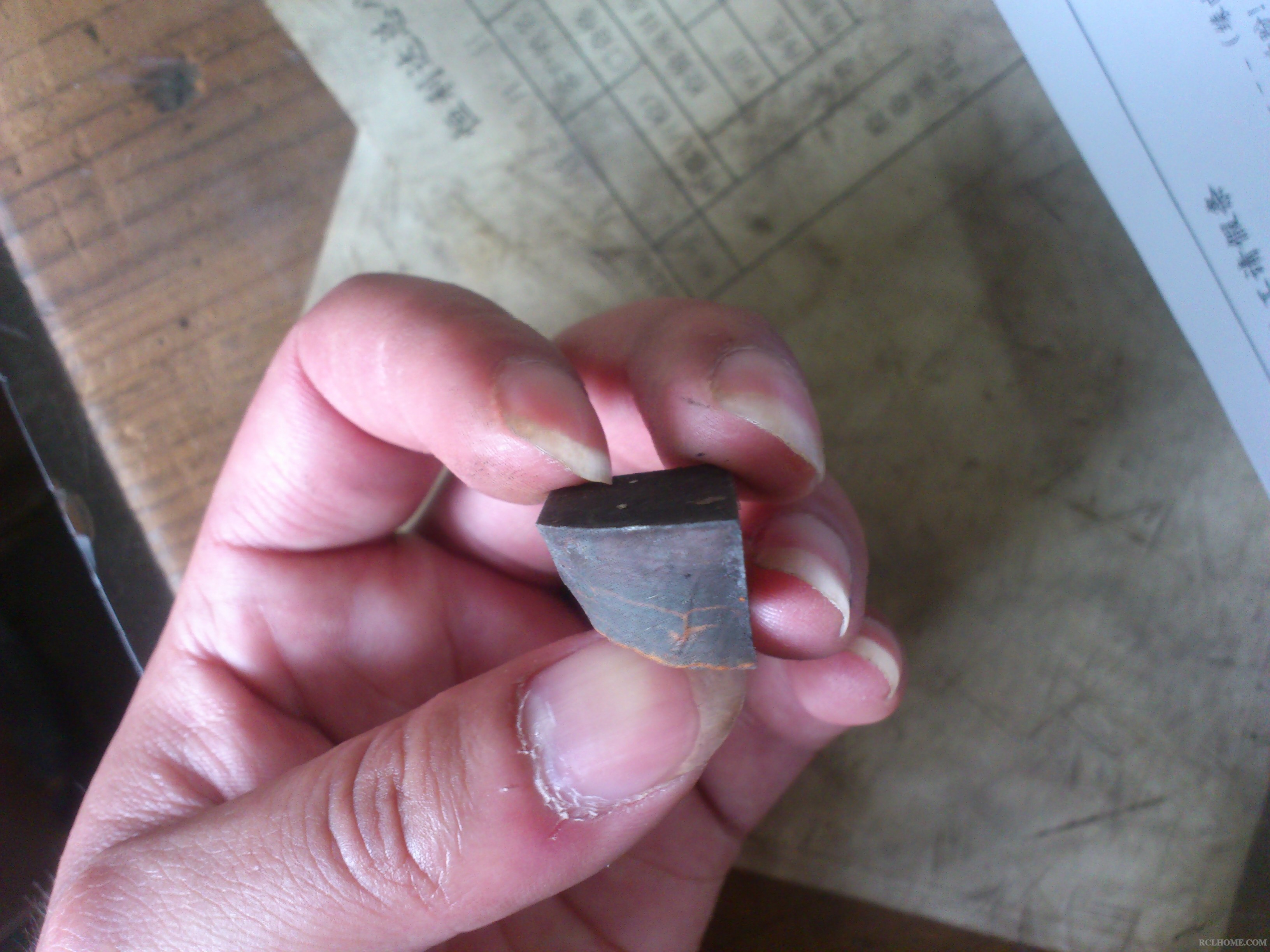

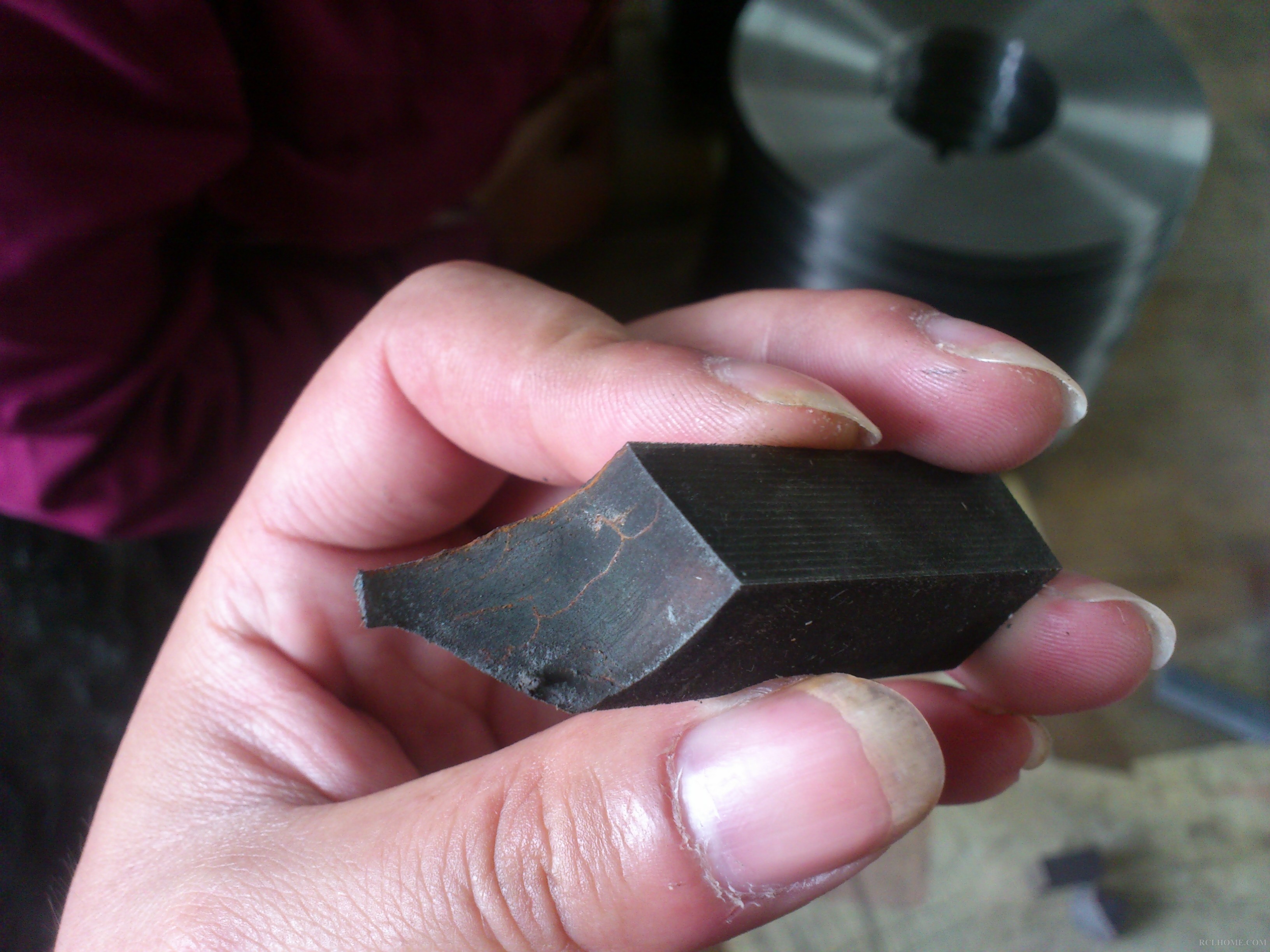

热处理回火后,在半精加工时发现裂纹,有些还没有加工即已开裂

发表于 2013-6-10 14:04:27 | 显示全部楼层
第三张和第四张宏观图片的凹面,是工件心部的剖面吗?

 楼主| 发表于 2013-6-10 16:59:33 | 显示全部楼层
是裂纹开裂处,裂纹纵贯整个轴向厚度,样片切下后,自然分离

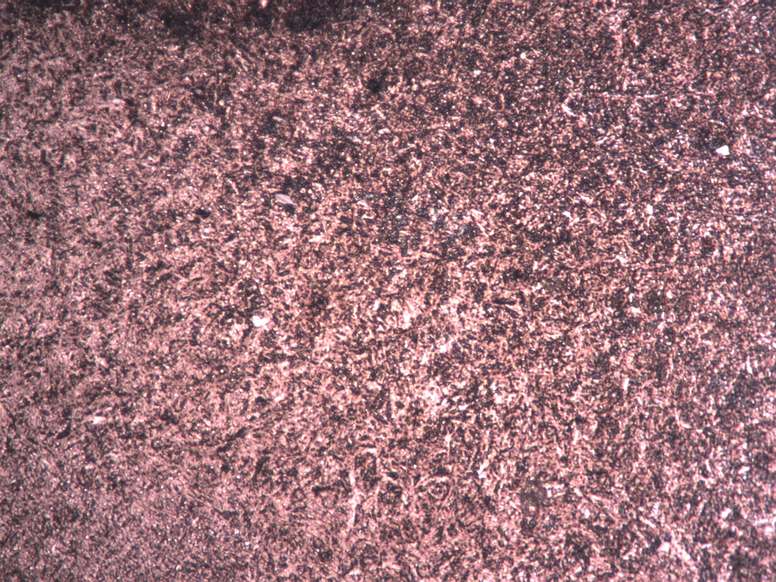

发表于 2013-6-10 19:43:28 | 显示全部楼层
看你这个开裂的工件,裂纹走势是沿圆周开裂的。这个工件是锻打过的吗?我觉得这个工件存在沿直径方向成带的成分偏析,但是你的金相没标注方向的说明。

发表于 2013-6-10 19:50:54 | 显示全部楼层
LZ手里的样是哪里取的?我怎么对都对不上你的工件了?我觉得你的工件还没回火就已经裂了。

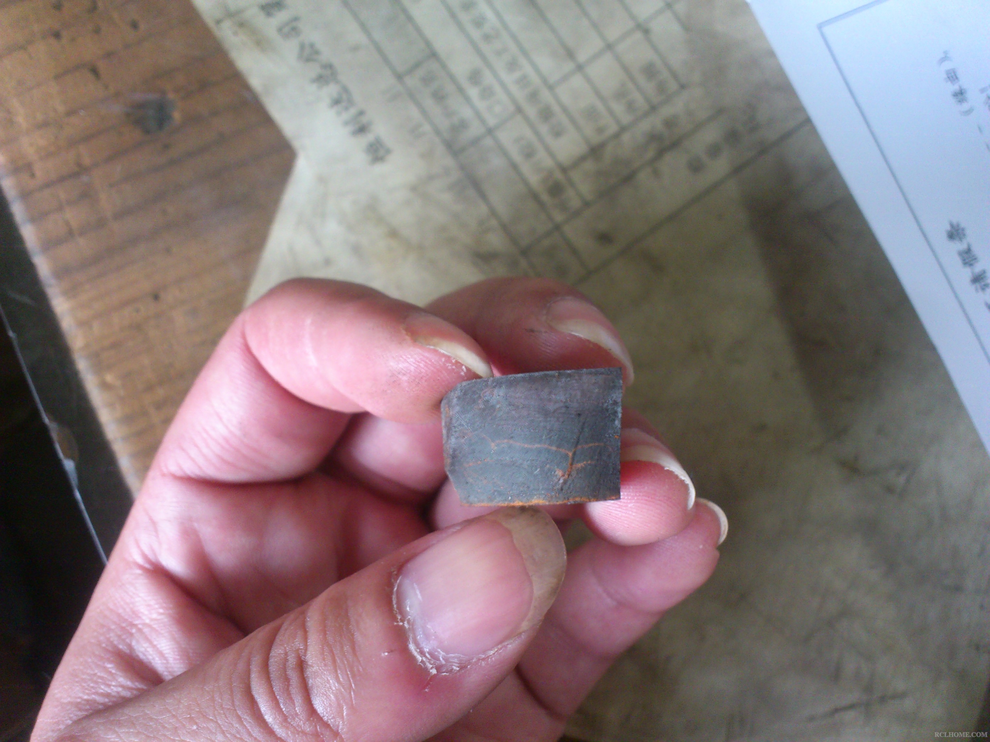

发表于 2013-6-14 17:22:52 | 显示全部楼层
后两张照片太大了,加载了好几分钟才看到。
从倒数第二张看到有夹杂物,裂纹沿夹杂物方向开裂。
从最后一张脱碳层厚度较小,应该是淬火过程中产生的。
个人观点,欢迎拍砖。
发表于 2013-6-14 19:24:12 | 显示全部楼层
请大家注意一点:从宏观图片看,工件有一条非常长的裂缝(经取样证实很深)。其走向是两个面扩展。这种形态,可以说明,非淬火裂纹是主要原因(不排除缺陷处淬火延伸裂纹的产生)。

 楼主| 发表于 2013-6-15 08:17:12 | 显示全部楼层
起初拿到工件时,我也是和娃娃师傅一样的想法,我们购置60片,开裂达到37片之多,已经超过半数,且都是纵贯整个平面开裂,裂纹最长基本可以达到一个圆周,做个不恰当比方,一定的外力下,都可以像大圆套小圆一样,将其分离,但,后来又因毛坯经粗加工时没有发现裂纹,现在证据不足,无法举证供应商,苦恼。。。
