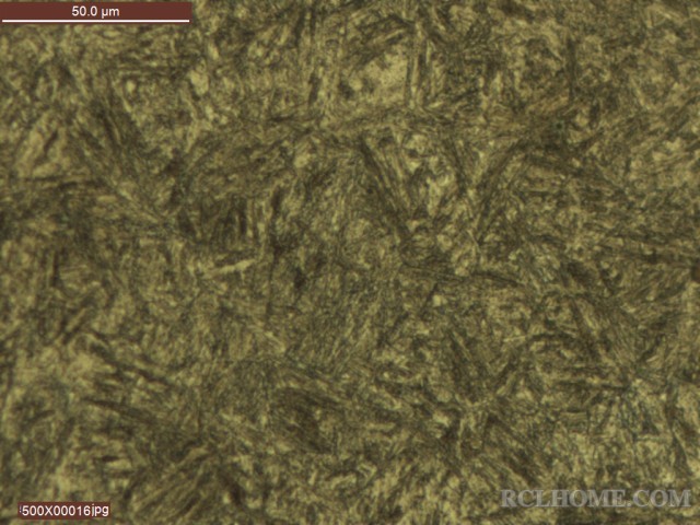

看这张,高工觉得铁素体含量多少? 500X0016.jpg 我们要求铁素体含量小于5%,而我评的是没有铁素体。

看这张,高工觉得铁素体含量多少?我们要求铁素体含量小于5%,而我评的是没有铁素体。 ...
说几点:
1.材料成分有波动范围的,成分不同,A3点不同。
2.仪表显示温度并不总能代表炉子的真实温度。
3.从930度降至840度是有一定的冷速的,降温到A3以下某温度长时间保温只能视作为等温过程,在A3温度等温不能与极其缓慢冷却等同看待。
4图片中的组织只能说是基本无铁素体。
Jasen + 20 感谢交流

图片可以说明问题。
