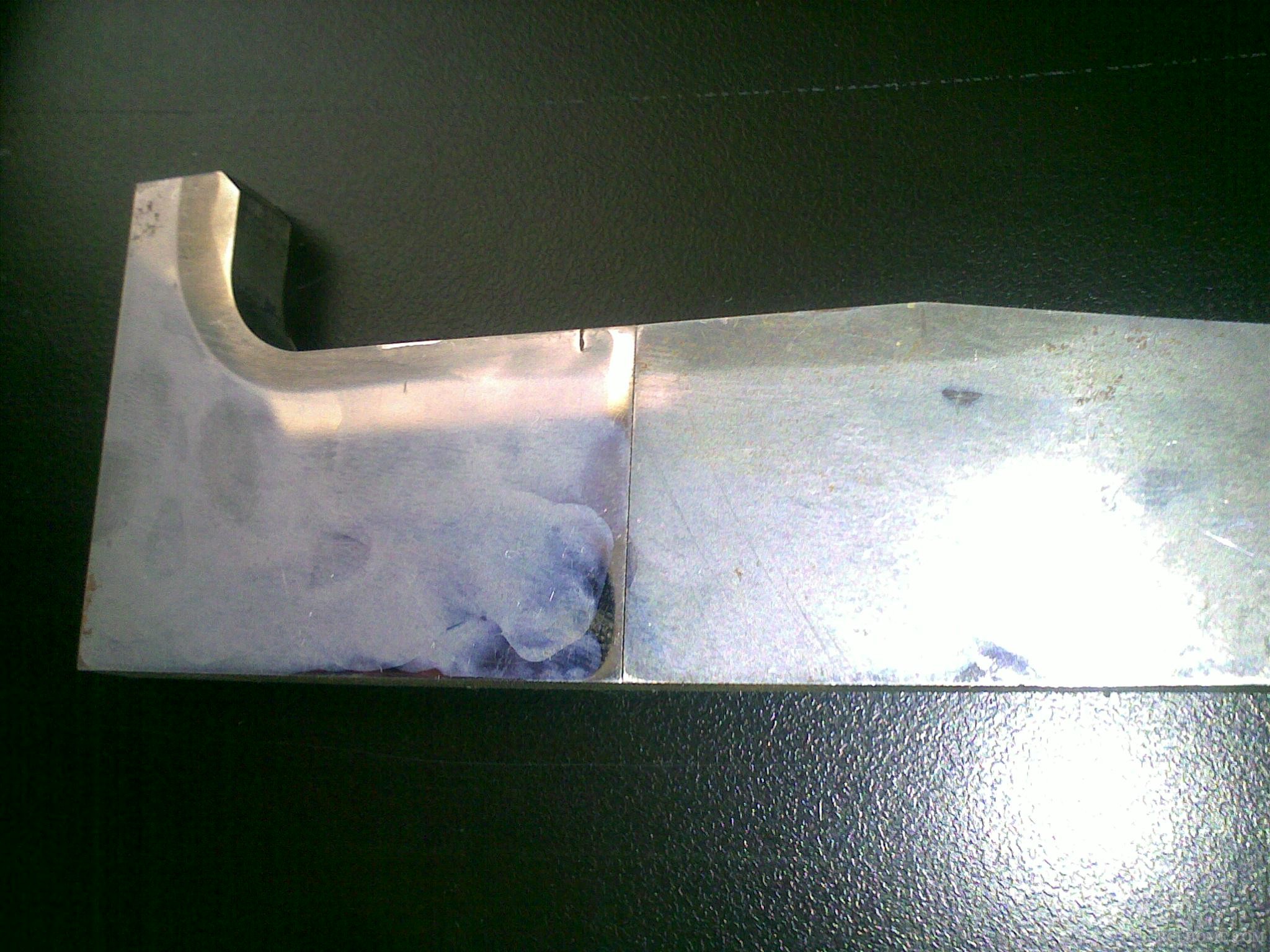

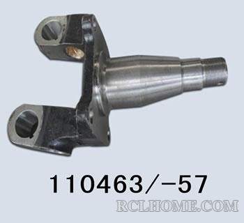

 楼主| 发表于 2013-6-16 19:08:03 | 显示全部楼层
随风飘飘 发表于 2013-6-16 18:50
是转向节销吗?我们这是渗碳处理的,可能理解有误!
u=569651490,1303244002&fm=23&gp=0.jpg u=3460748216,1019528046&fm=23&gp=0.jpg

 楼主| 发表于 2013-7-5 21:38:00 | 显示全部楼层
采取以下工艺改进,问题已解决,谢谢各位。
1.优化预备热处理调质质量;
2.预热2秒;
3.调整感应器与工件间隙;
4.用半圈感应器;
5.感应淬火后自回火,220-250°.
