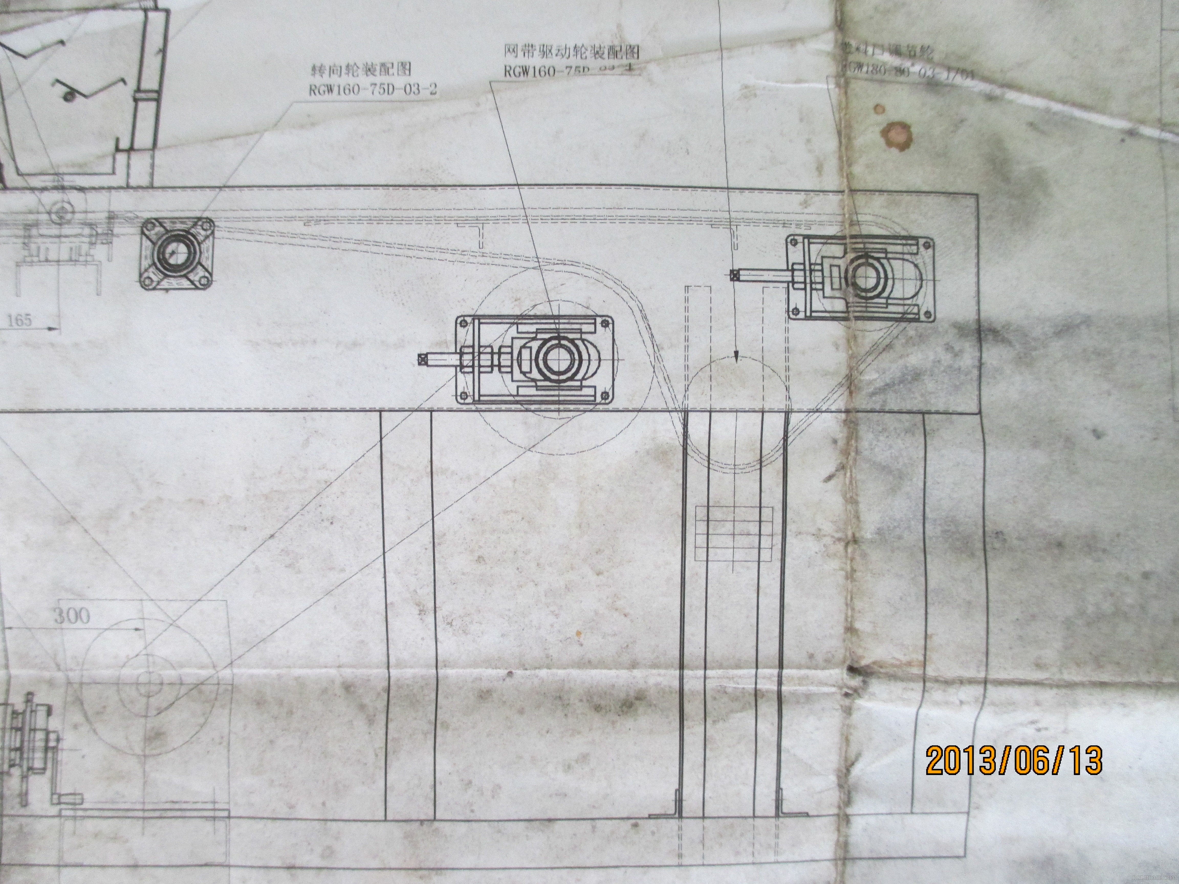

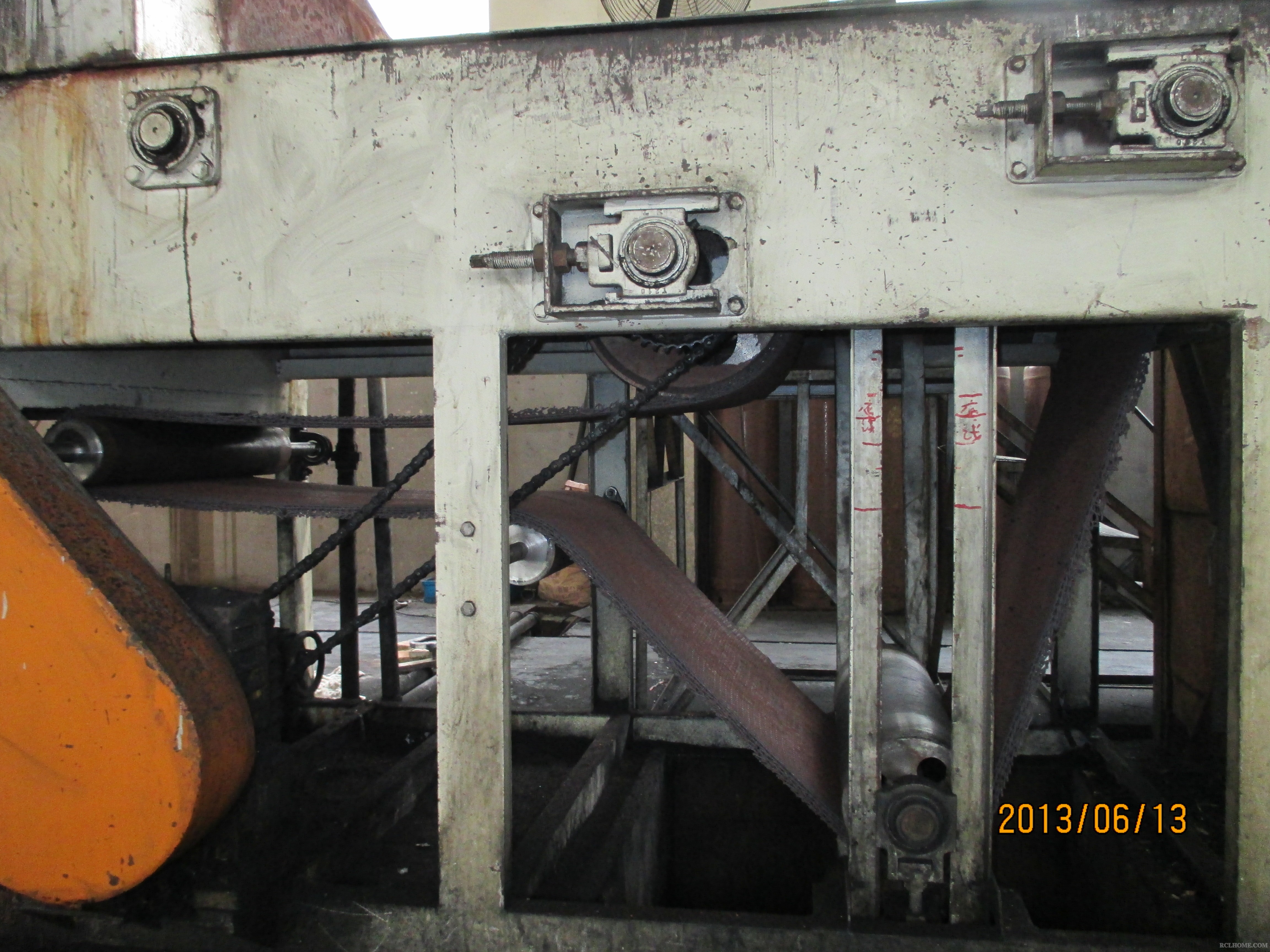

不知道你们出现过这情况没有,可以对比图纸(加拉2托辊),工人师傅说要剪断重新编接,后来总工加拉2根托辊,现在还行,以后又拉长啦怎么办?没地方再加拉

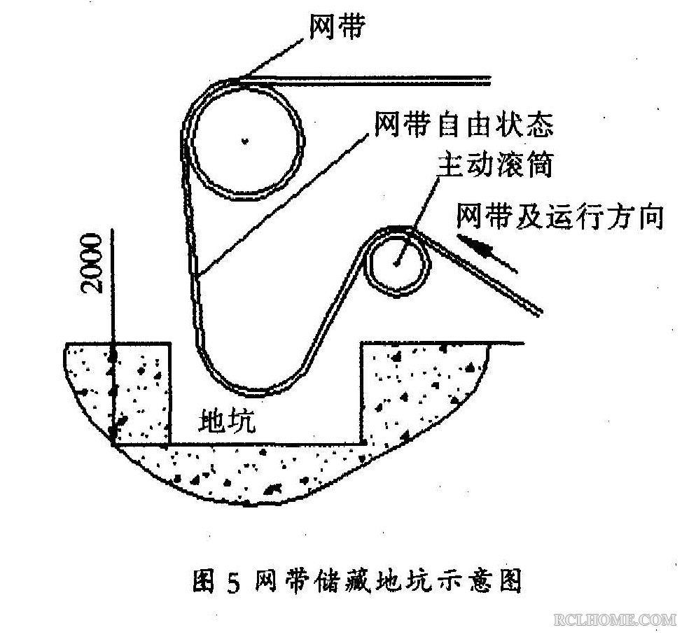

你的总工的作法是很正确的。老师傅的说法是不全面的(其实是错误的)。
这是设计厂家没有完全告诉你们的缘故。
网带使用不建议新旧材料搭配使用。........图片中有了伸长拉紧机构。
下图有是一种的方式。不适合你的炉型,只是提供一个思路。
沧海一声笑 + 10 很给力!

 楼主| 发表于 2013-6-15 20:33:54 | 显示全部楼层
这是设计厂家没有完全告诉你们的缘 ...
哦,这种会不会没什么张力,网带负荷不大?
哦也
发表于 2013-6-15 20:39:54 | 显示全部楼层
动力系统的形式不同,仅仅提供思路。

 楼主| 发表于 2013-6-16 18:44:16 | 显示全部楼层
找漏洞 发表于 2013-6-15 21:16
网带掉在坑里的配重加的貌似多了(关键是我看不见,感觉网带太近。我瞎猜的)这个技术就值10个金币真不 ...
????这都能猜到
确实是所有的配重块都加上拉,下两钩子,一边3块配重

此炉型由于进出网带重叠较多,炉罐可能变形导致进出网带摩擦力加大,张力也增大,故网带拉长较多,中间穿销已弯曲,网带无法裁短,加托辊是不得已而为之
