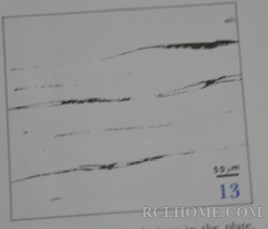

 楼主| 发表于 2013-6-14 10:02:55 | 显示全部楼层
扯远了,话题回来谈船板的韧性问题吧。
为什么这么厚的钢板如此脆,已经知道了钢板中的硫含量和磷含量高,不仅仅是这两个杂质的影响,从1996年检验的泰坦尼克号钢板试样发现有大量的线状硫化锰夹杂,而且有相当大的体积量的裹渣夹杂物。见下图。

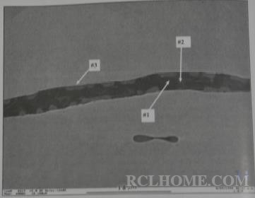

夹杂的形态见下图扫描电镜照片,
注意到夹杂物是复合型夹杂,主要有三个组成部分,为了弄清楚夹杂物的成分,使用电子探针分析,
X射线检验结果,分析夹杂里面的Mn、Si、Fe、O、S和Ti。第一类是簇状的夹杂物,成分为硅锰玻璃相;第二类是氧化钛夹杂物;第三类是硫化锰夹杂。钛是从瑞典的钛铁矿里面而来。非常有意思的发现,在1907年伦敦出版的E.F. Law文章里面就有渣夹杂物的分析,Law检验许多钢,他发现实验中断裂是由于夹杂或者杂质存在引起,而且尺寸十分大,钢材在一定的条件下使用这些裹渣和大颗粒夹杂对事故发生都扮演着极为重要的影响。研究表明了金相分析的特别重要性,可惜当时都没有给予理睬。在那个时代虽然进行了阐述,当时钢板的生产工厂冶金工作者们没有使用这种质量控制的工具。显然在当今的钢材生产中,对产品的高倍检验就非常仔细,并且有严格的标准对照。在1907-1912年间,对钢中裹渣和夹杂的知识非常少,而且没有可以实际使用的对照标准和规范来去除这些夹杂和裹渣。钢包内的钢水连同顶渣一起浇铸在钢锭内。

这一点非常重要。冶炼质量的低劣已经远远大于个别有害元素的影响,和选材不当的危害了。
 楼主| 发表于 2013-6-14 10:12:12 | 显示全部楼层
吉祥如意 发表于 2013-6-14 10:10
这一点非常重要。冶炼质量的低劣已经远远大于个别有害元素的影响,和选材不当的危害了。 ...
娃娃是说炼钢时缺了一道现代的去渣工艺,对吧?
