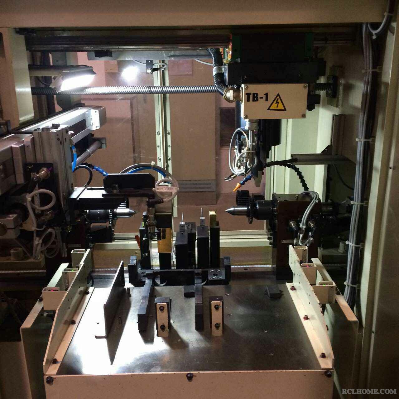

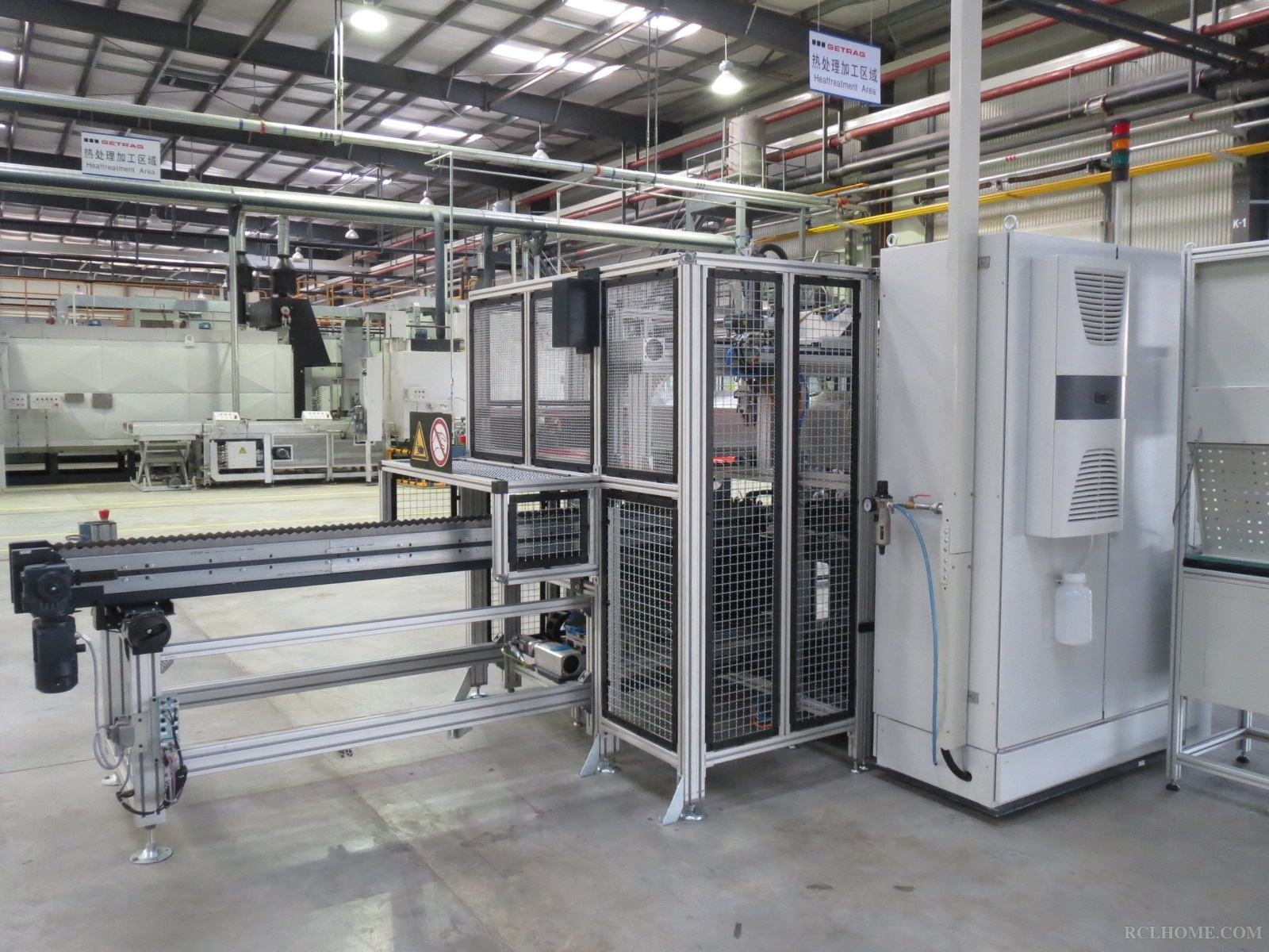

发几张供应商提供的照片,供大家欣赏,活跃一下气氛。
自动校直机
自动校直机
顶针孔清理
顶针孔清理

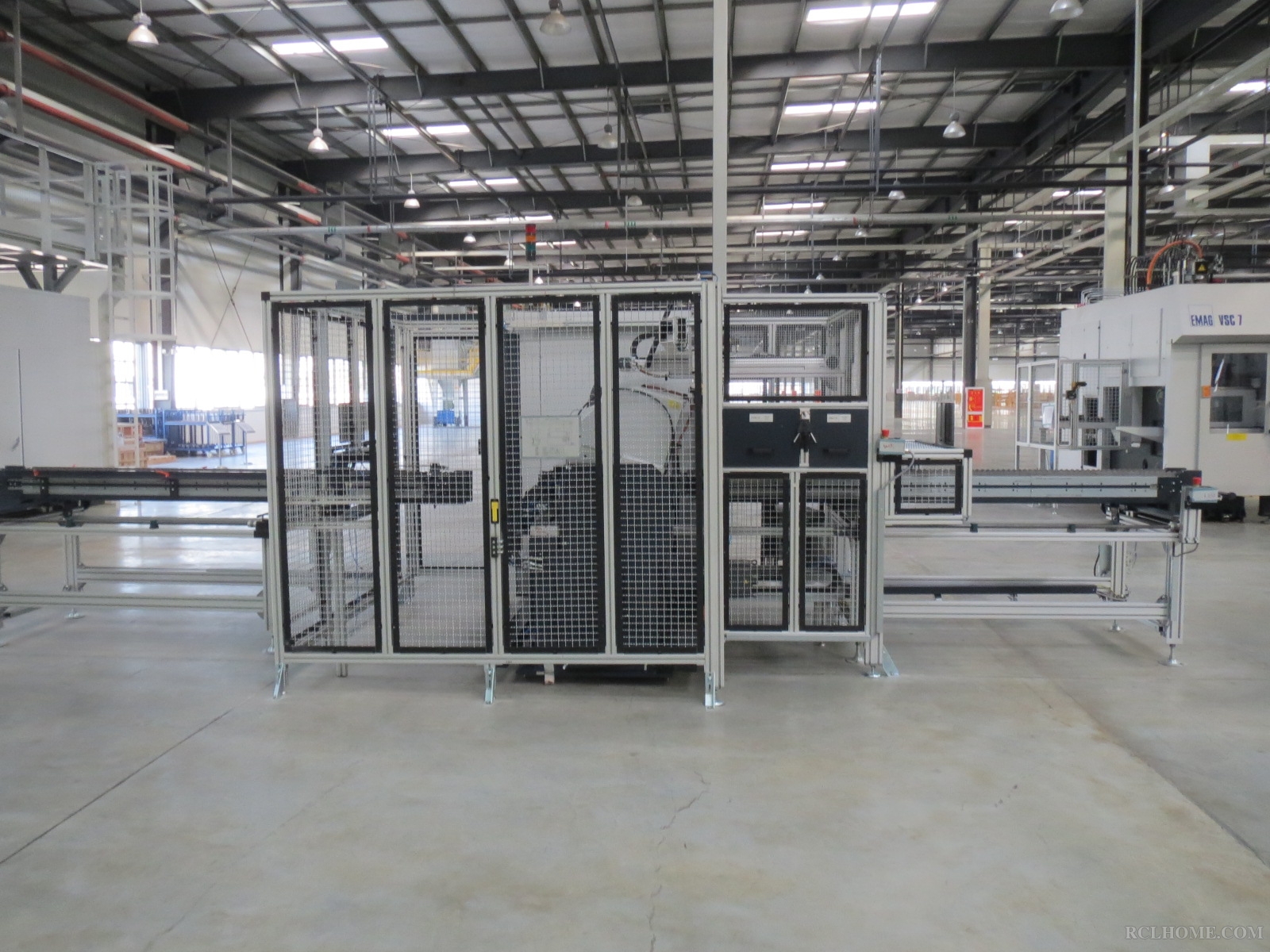

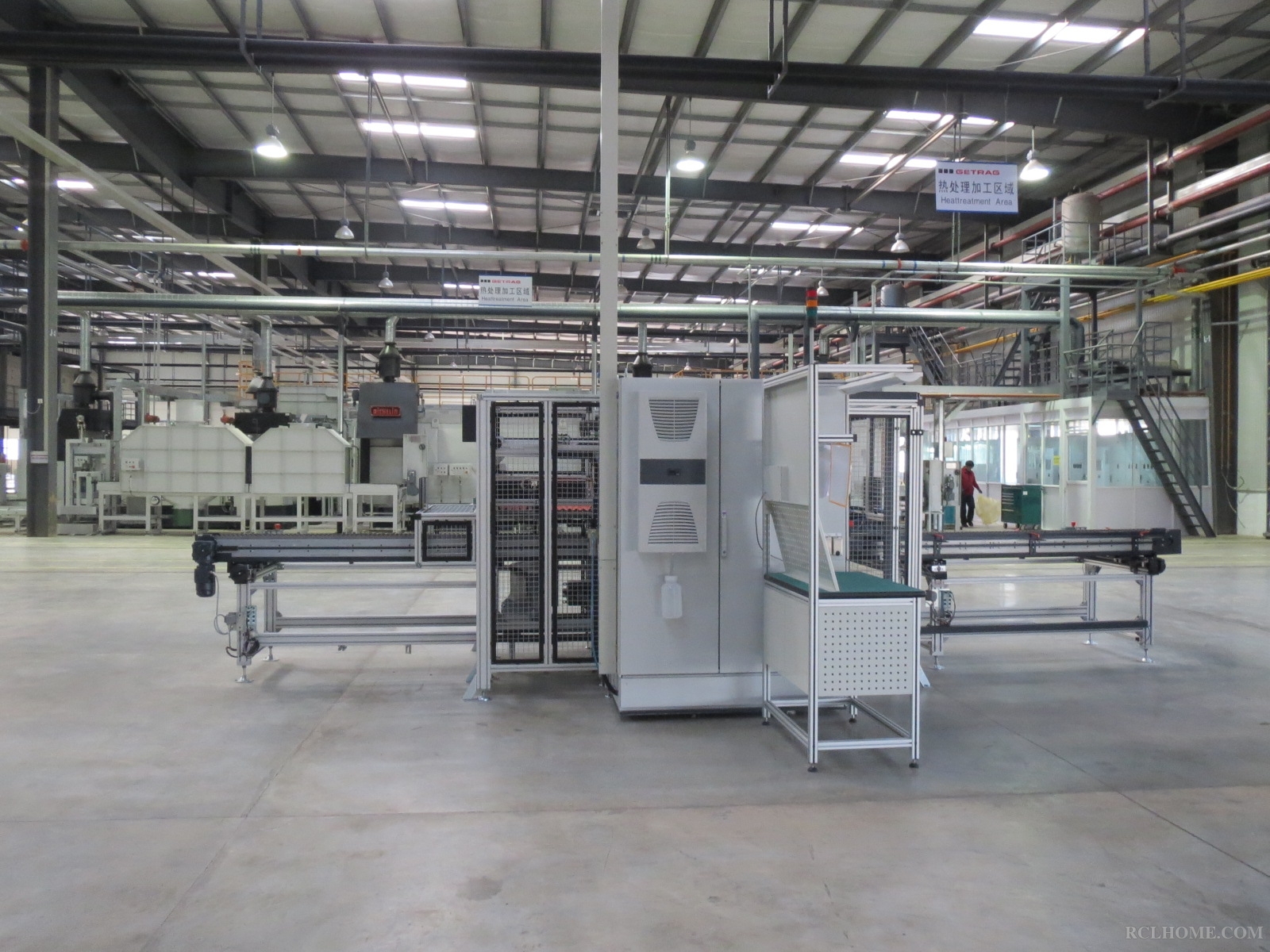

自动校直机的传送装置。
传送装置
传送装置

长度根据需要确定,有一边进另一边出的,也有进出都排布在一边的(照片在办公室电脑上,无法上传)。

这个是意大利高达比尼公司的产品。
有齿圈、齿套类零件的校圆机,也是自动的,国内有几家公司进口的有该设备。

长度560,最大直径90的齿轮轴渗碳淬火后齿圈跳动能校到0.05mm以内,效率与校直前的变形有关,渗碳淬火后弯曲小于0.5mm的话,一小时能校直100余件。价格看配置了。

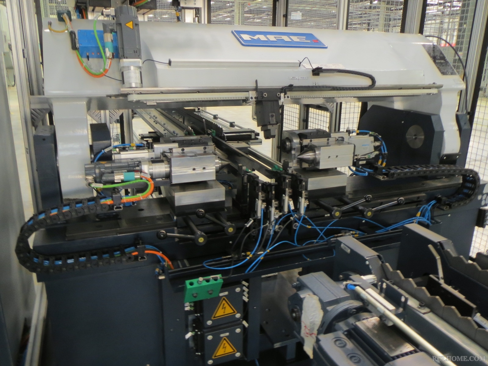

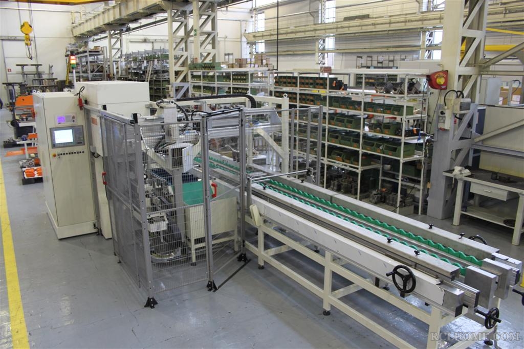

还愿实践诺言来了!
MAE自动校直机.
格特拉克?仁兄哪位啊,DCT工厂的?看图片像啊。  发表于 2015-2-16 09:46
发表于 2012-12-31 10:12:06 | 显示全部楼层
呵呵,看着好亲切哦,上汽齿用的3台MAE的,一台高达比尼的,这种东西只有变速箱厂买得起啊,我现在公司用的长春的。
让长春按照我的要求重新设计的,便宜好多,就是小毛病多点。
