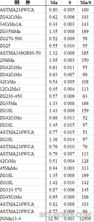

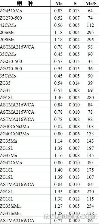

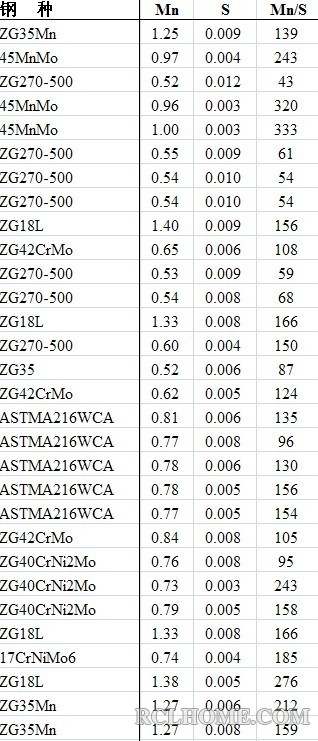

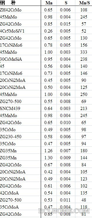

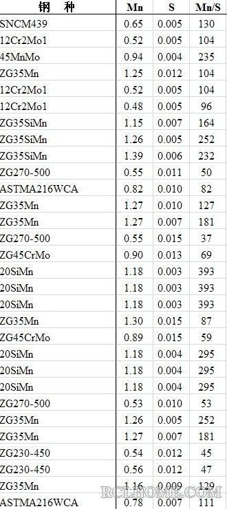

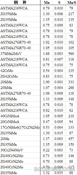

发表于 2013-6-14 13:27:50 | 显示全部楼层
我们这儿S含量平均是0.007,Mn含量都是按标准。因为S含量控制比较低,所以没有人研究过这个对钢的性能有啥影响。传上几份我们的成分。
沧海一声笑 + 20 很给力!
发表于 2013-6-14 16:36:08 | 显示全部楼层
夏日凉风 发表于 2013-6-14 13:27
我们这儿S含量平均是0.007,Mn含量都是按标准。因为S含量控制比较低,所以没有人研究过这个对钢的性能有啥 ...
厉害啊
这么短时间搞到这么多数据
看来楼主要谢谢你了

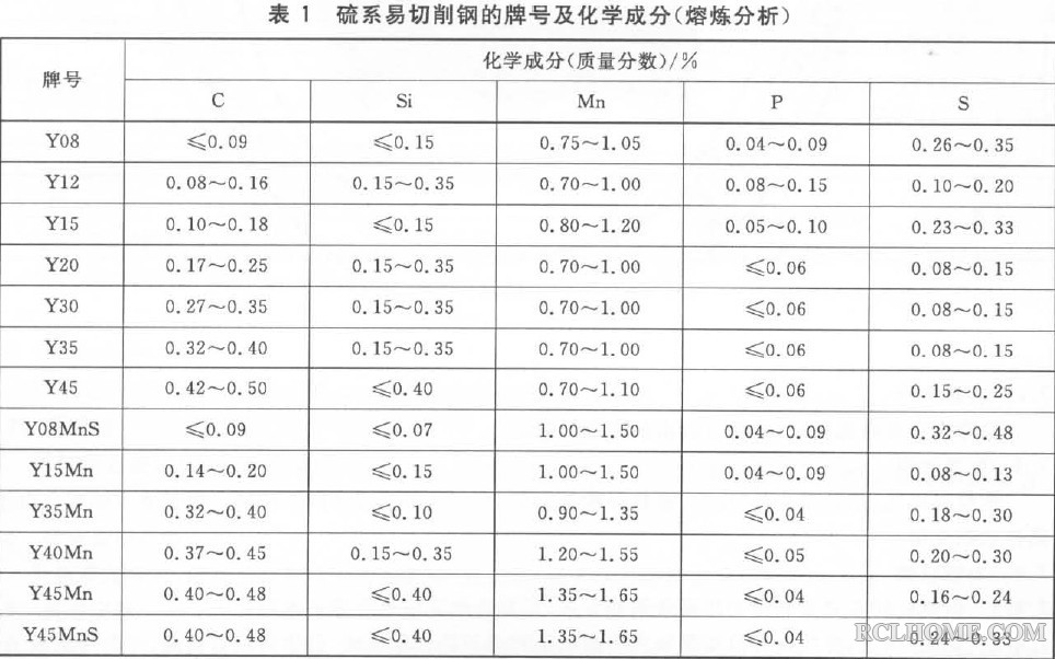

发表于 2013-6-14 17:57:02 | 显示全部楼层
Adam 发表于 2013-6-14 16:40
楼主最好能规定某一类型材料,甚至某一种材料
我记得某不锈钢,刚开始Mn的含量极少,后来为了降低成本,增 ...
S可以提高切削性,GBT8731-2008中硫系易切削钢S含量是较高的。Mn/S最高可以达到2-3左右。这类钢是特例。
沧海一声笑 + 10 很给力!
