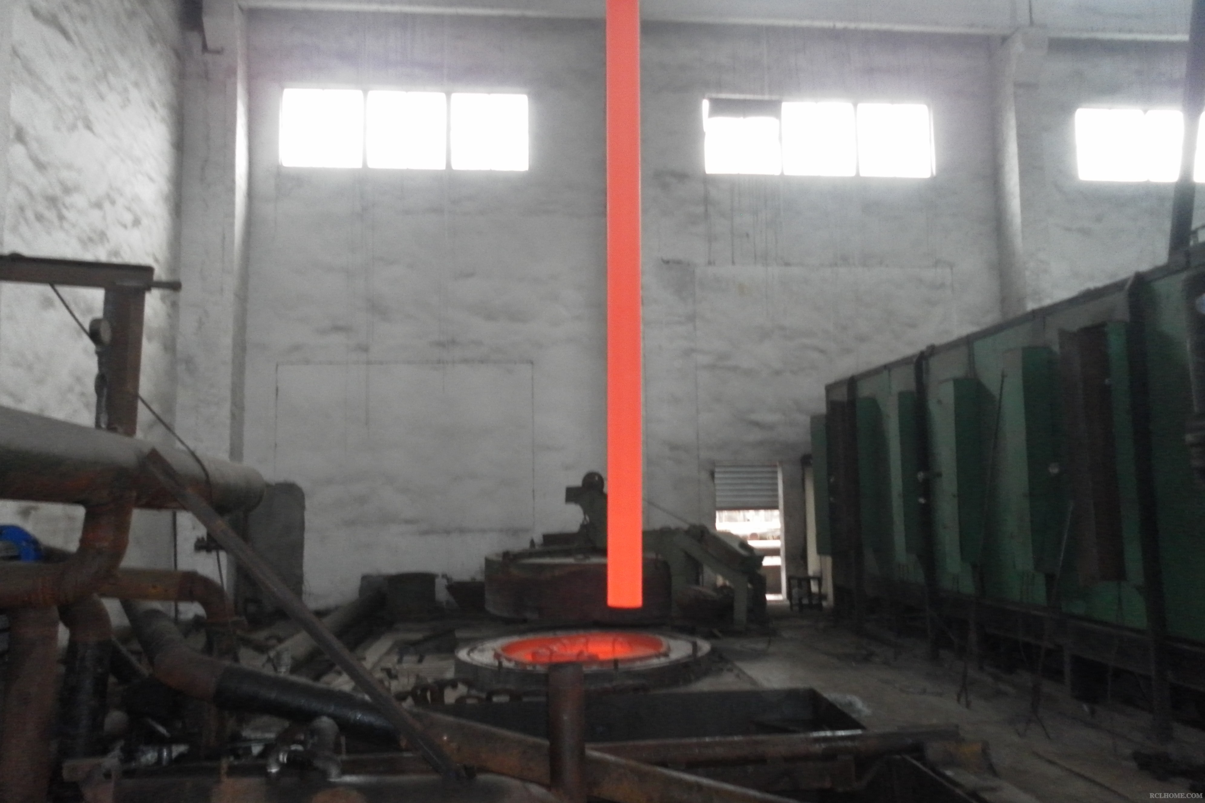

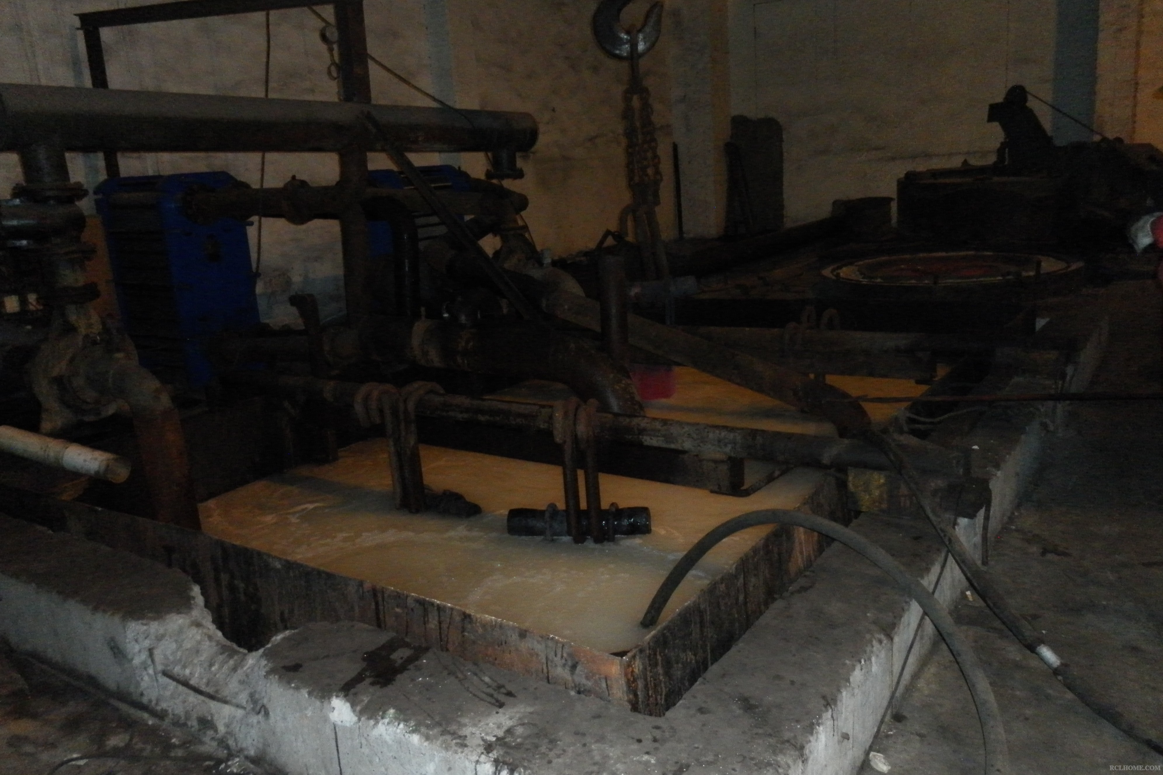

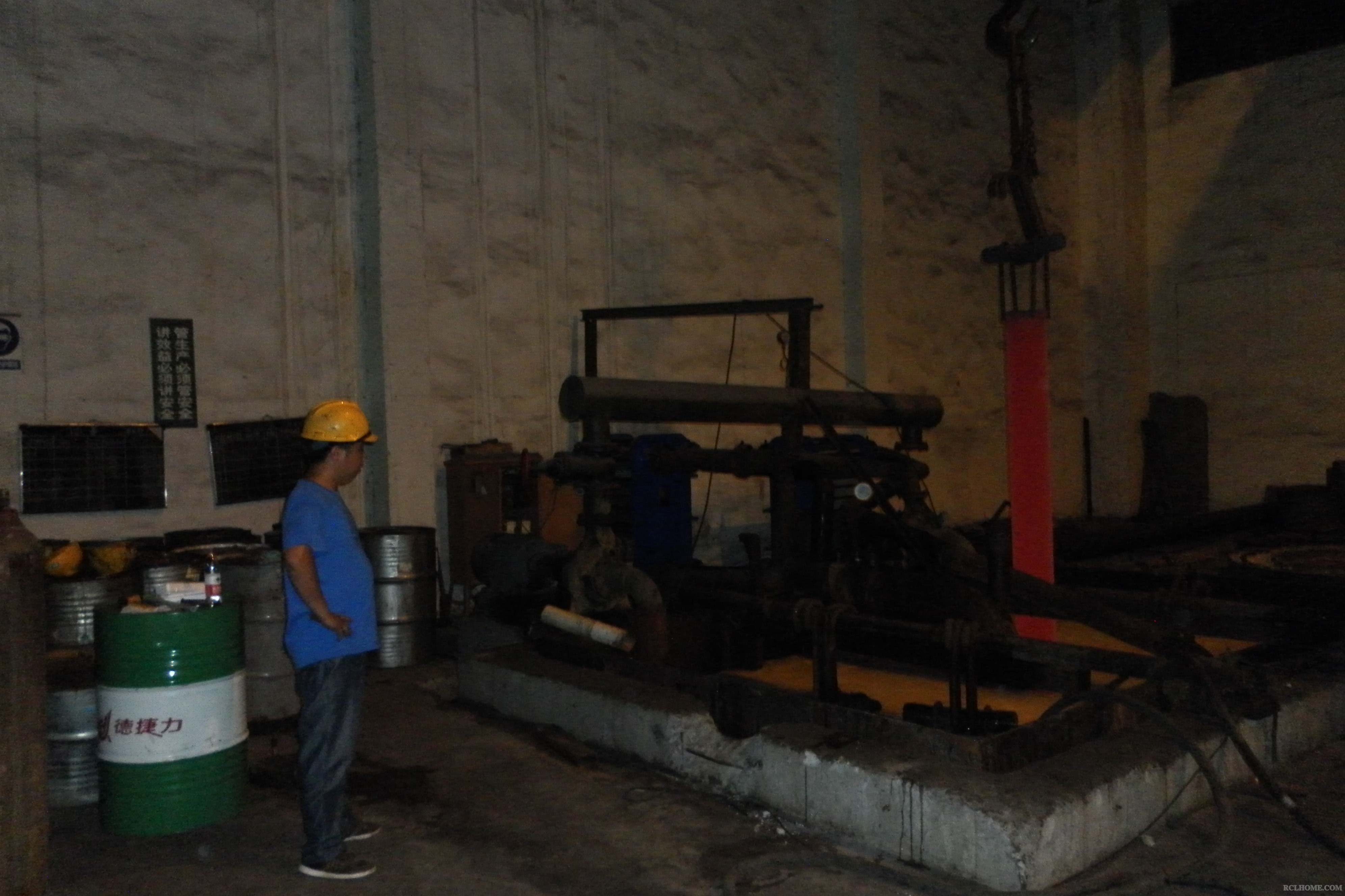

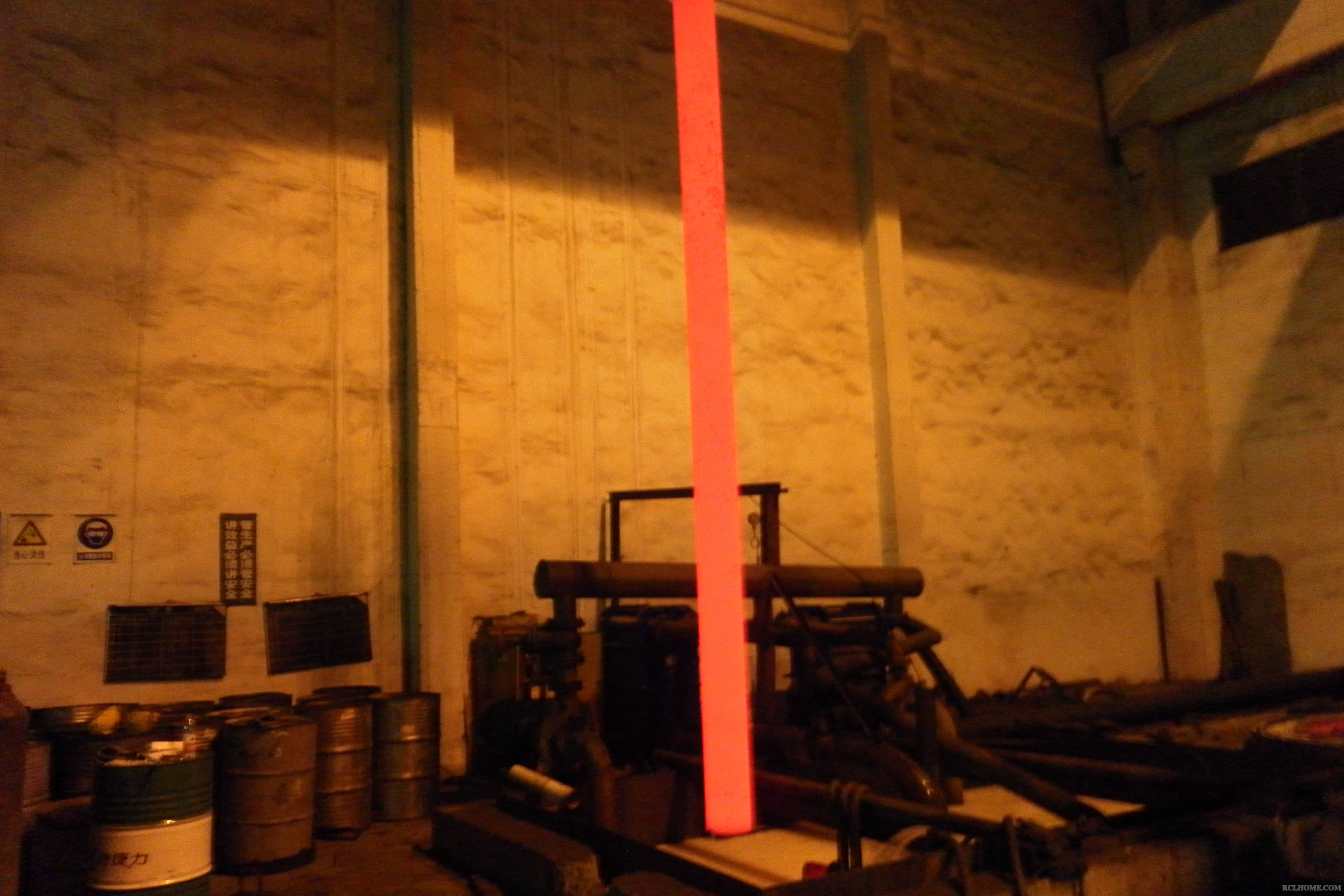

使用介质:慢速水基淬火液P6100
使用溶度:3.6%
高温冷速:175℃/S,低温冷速:50℃/S
4140直径400MM,淬火温度:850℃,淬火后表面硬度:HB500-550
回火温度:530℃,回火后表面硬度:HB320,从外往内25MM处硬度HB300 ,从外往内100MM处硬度HB270
4130 直径400MM,淬火温度:850℃,回火温度:630℃, 回火后表面硬度:HB225-230 ,从外往内25MM处硬度:HB210 ,从外往内90MM处硬度:HB190。
4340 直径400MM,淬火温度:850℃淬火后表面硬度HB550-600
回火温度:560℃, 回火后表面硬度HB340。
欢迎各位朋友提供一些淬火现场图片、供大家学习参考。
格式如下:
1、使用淬火介质(类型、溶度等等)
2、淬火材质、要求
3、淬火现场图片(如涉及保密的,之家朋友需要注意)
4、淬火工艺
5、淬火数据
淬火现场图片
淬火现场图片
淬火现场图片
淬火现场图片
淬火现场图片
淬火现场图片
淬火现场图
淬火现场图
淬火现场图
淬火现场图
