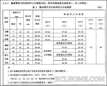

发表于 2013-6-15 21:25:36 | 显示全部楼层
图片为轴承回火温度,请借鉴

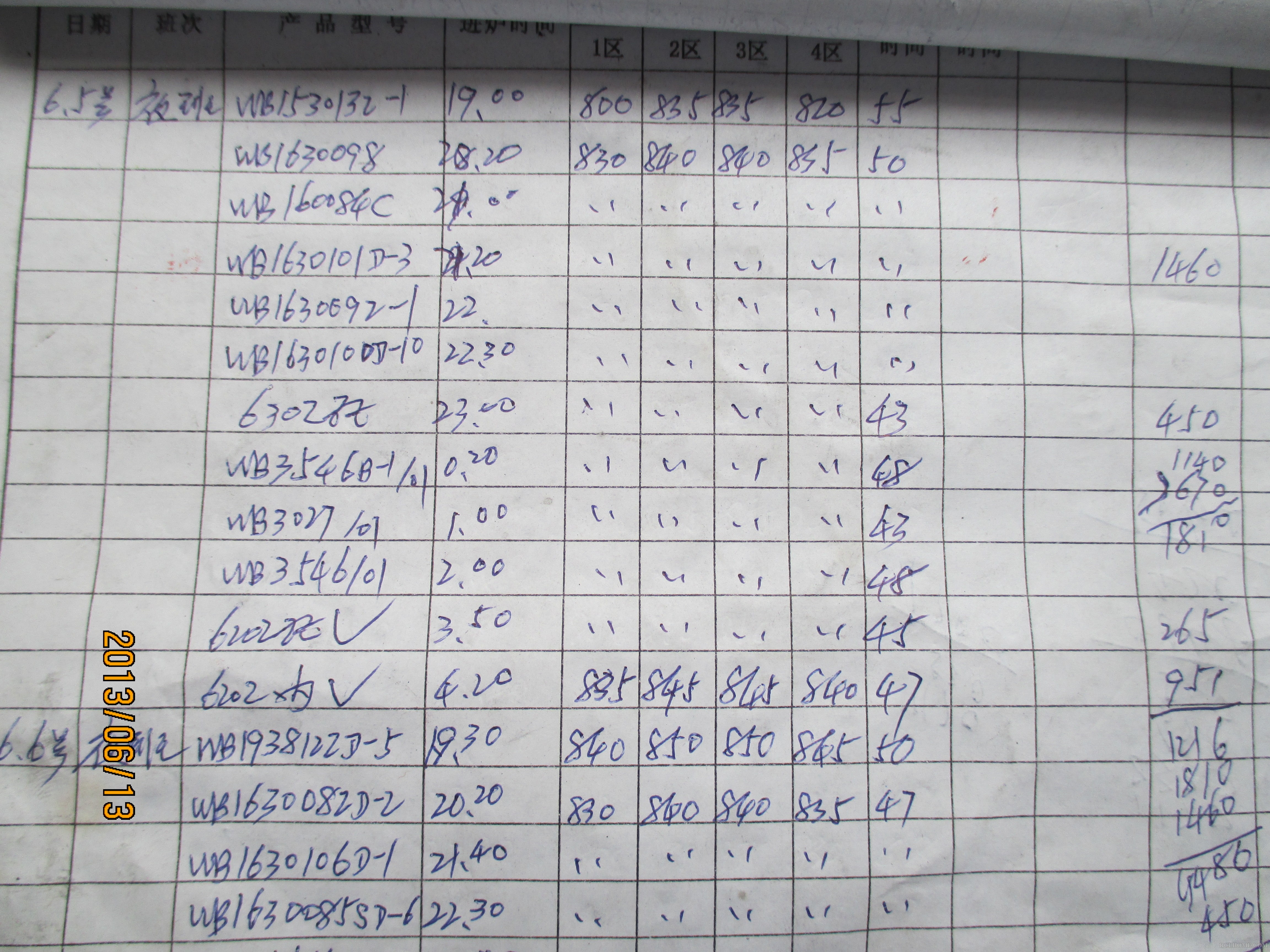

 楼主| 发表于 2013-6-18 18:25:24 | 显示全部楼层
孤鸿踏雪 发表于 2013-6-17 11:01
GCr15常常淬不硬的,楼主却淬得老硬了,能否介绍一下您的淬火工艺?
呵呵,这个是外协做的,我们自己淬的也不高,好方便磨削。
给张现场工人记录
带WB的是轴
哦也
