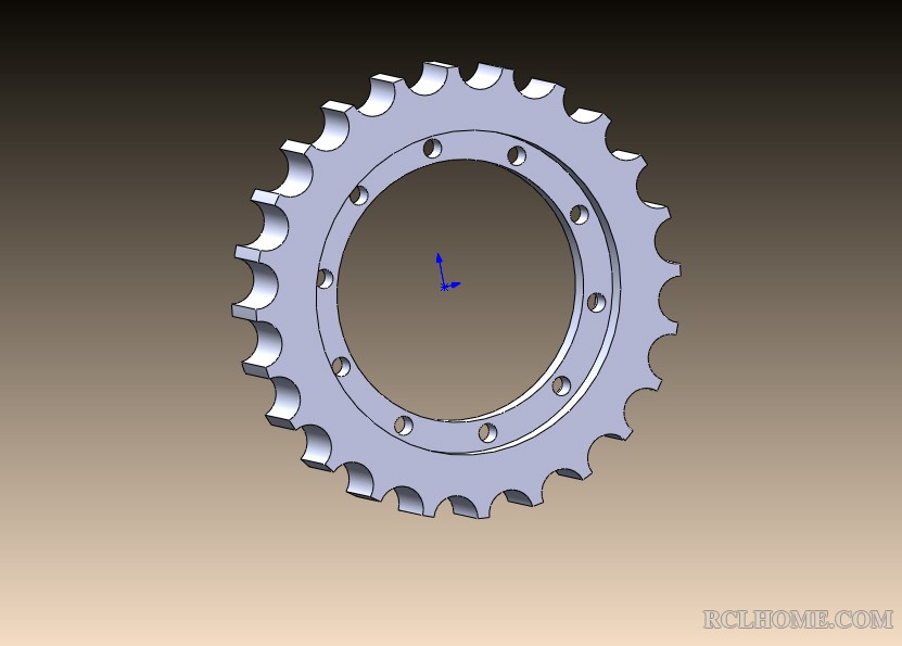

材料SCSiMn2H,铸件 ,要求HRC40-47,齿根深>3.

淬火液AQ251  4-6%,齿根有裂纹,沿齿根纵向。

对于铸造件的感应淬火处理要注意两个方面的问题:
1. 铸件的致密度比锻件要差得多,因此,皮下气泡、夹渣要丰富多彩些,注意对其检验;
2. 感应加热前的预处理,如均匀化退火、调质处理。保证其组织的均匀性。
请龟山先生指正。

按老吉的办法采取了以下措施:
      1  严格控制合检验铸件质量。
      2  严格控制合检验链轮的正火质量。
      3  严格控制合检验铸件晶粒度质量。
      4  减少淬火冷却时间。
问题已得到解决!          谢谢老吉!
