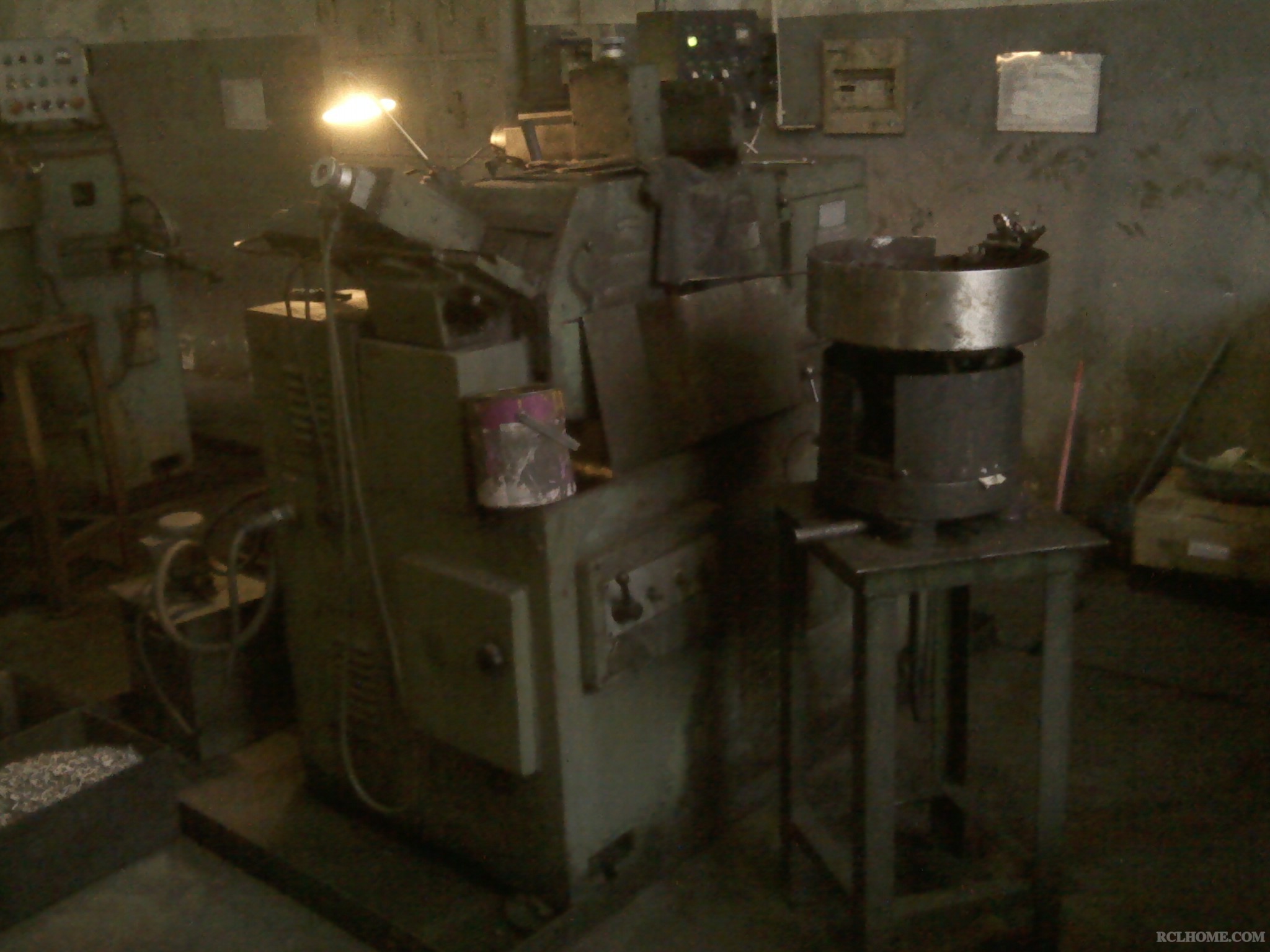

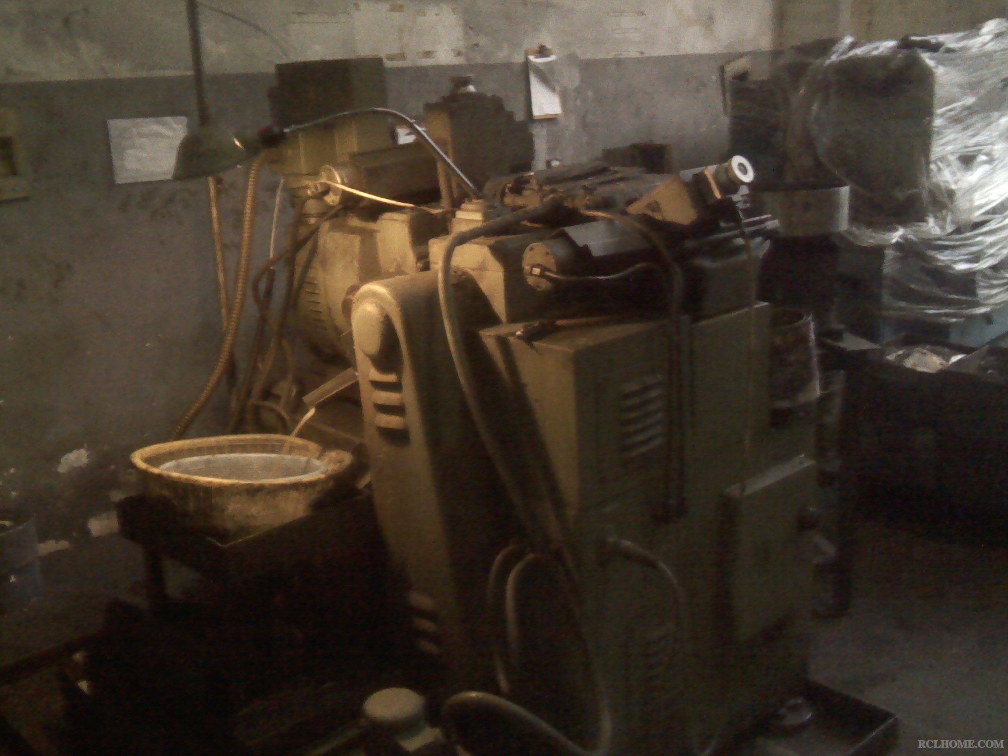

发表于 2013-6-17 20:50:04 | 显示全部楼层
村长不是干过活塞销吗,应该与磨活塞销外径一致吧。不过滚子有凸度。今晚拍的照片将就看看。

发表于 2013-6-18 08:20:53 | 显示全部楼层
JOYO 发表于 2013-6-18 00:18
从外观上看不出是什么原理磨出来的....
无心磨,这台是老旧机器专门用于软磨。硬磨设备挺高端没好意思拍。

发表于 2013-6-18 15:05:00 | 显示全部楼层

发表于 2013-6-18 15:38:58 | 显示全部楼层
孤鸿踏雪 发表于 2013-6-18 15:05
无心磨也可以磨锥度吗?
你是说磨圆锥滚子?把导轮调个角度砂轮跟磨圆柱没啥区别。
