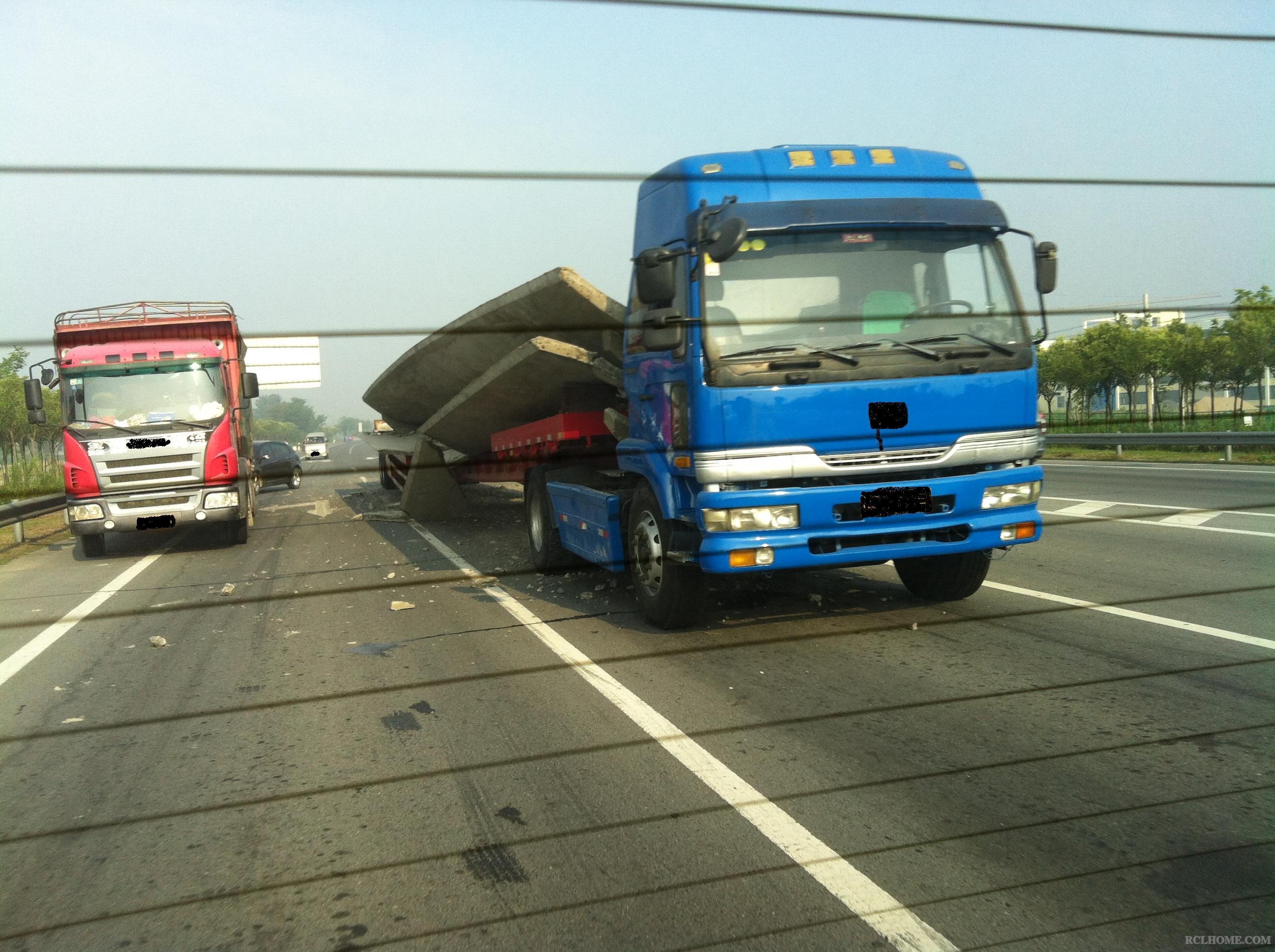

路面崎岖不平?卡车大梁不堪重负?还是预制板经不起折腾?
发表于 2013-6-17 13:46:07 | 显示全部楼层
猜想根源是底盘的问题。
发表于 2013-6-17 13:52:23 | 显示全部楼层
强度不够问题

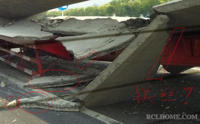

 楼主| 发表于 2013-6-17 14:09:52 | 显示全部楼层
我不知道交通部门会如何处置、处理该起事故?但极可能轻描淡写。。。
我的判断:劣质的卡车、(野蛮装运)伪劣预制板、在劣质的国道路面导致上述事故。
该事故早发生早好,否则后果很严重!我不知道预制板用于何处:这么大型的预制板在断裂部位居然看不到目测直径粗于10的螺纹钢或线材!而且有大块游离脱落! 360桌面截图20130617142721.jpg
发表于 2013-6-17 14:23:42 | 显示全部楼层
卡车后托盘强度不够!
发表于 2013-6-17 14:38:59 | 显示全部楼层
为什么连减振木方也没有。

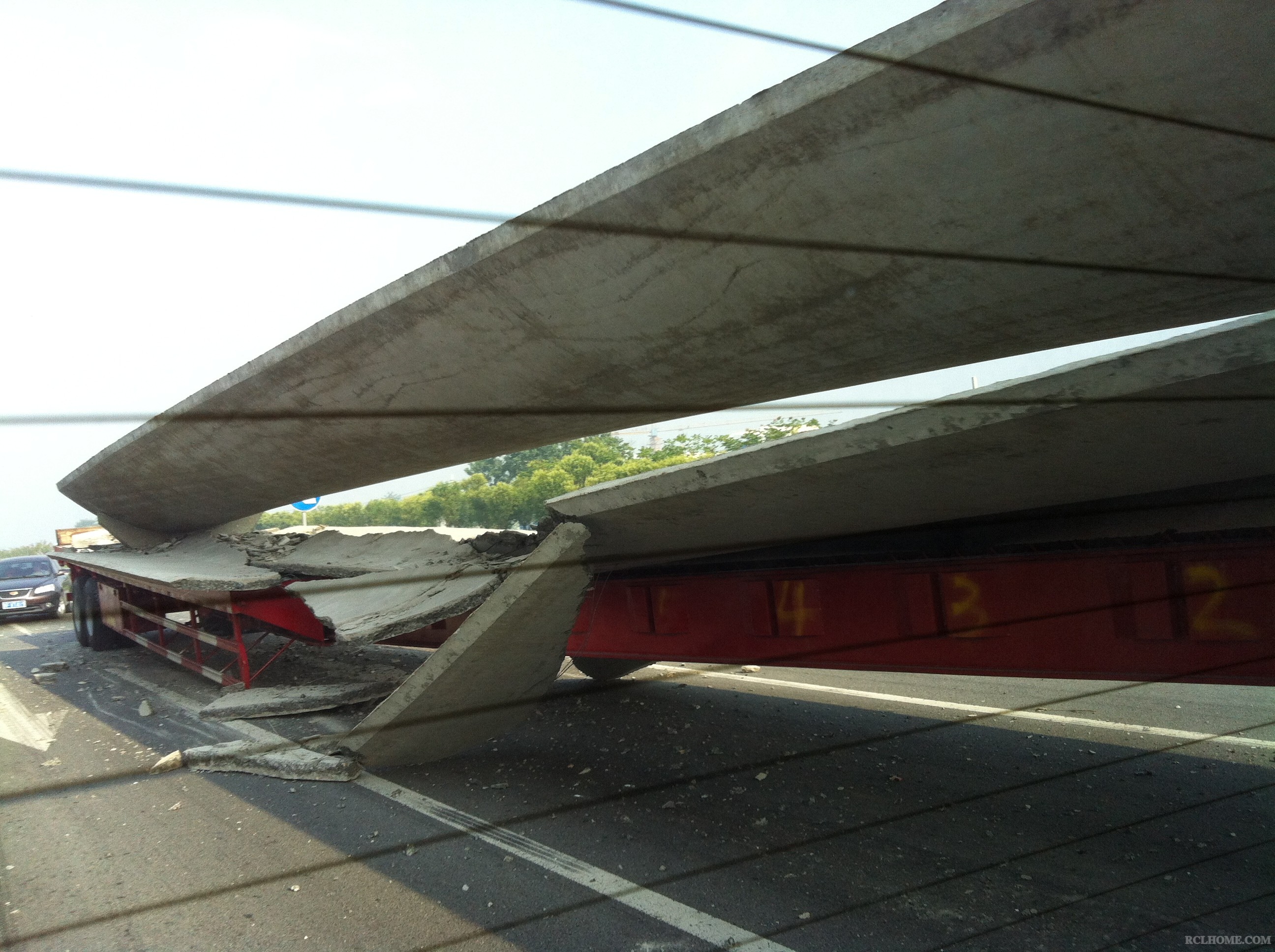

 楼主| 发表于 2013-6-17 14:48:32 | 显示全部楼层
吉祥如意 发表于 2013-6-17 14:38
为什么连减振木方也没有。
我是在行进中的车内拍摄的,很可惜不能停留多拍摄几张(特别是细节部分)。而且顺序是我有意排的,第2张是我过该车时先拍摄的局部图,第1张是过了该车后拍摄的总体图。
发表于 2013-6-17 14:54:12 | 显示全部楼层
shlcy 发表于 2013-6-17 14:48
我是在行进中的车内拍摄的,很可惜不能停留多拍摄几张(特别是细节部分)。而且顺序是我有意排的,第2张是 ...
断裂是瞬间形成的。

 楼主| 发表于 2013-6-17 15:01:31 | 显示全部楼层
吉祥如意 发表于 2013-6-17 14:54
断裂是瞬间形成的。
我认为:脆性断裂+(局部)疲劳断裂
发表于 2013-6-17 21:13:13 | 显示全部楼层
我不知道大家关注的是预制的桥梁还是汽车的大梁?楼主问的三个问题也可以算作答案,汽车的大梁应该是超载,现在卡车一般超载两倍都不算啥,这次可能超得老多了,垮了正常;公路不平也是正常现象;唯一不正常的是桥梁,这样桥梁也会断,真的是迟断不如早断,会害死人的。

 楼主| 发表于 2013-6-18 09:46:57 | 显示全部楼层
典型的豆腐渣,现在不断可能会造就豆腐渣工程。
发表于 2013-7-6 01:52:33 | 显示全部楼层
这么劣制的预制板,就该曝光出来。
可惜相关部门的执法力度实在是问题。

发表于 2013-7-6 07:45:13 | 显示全部楼层
大梁的结构有问题,跨度太大,装载不合理,两个装载点应该往里0.717的位置。

发表于 2013-7-23 23:35:04 | 显示全部楼层
为什么连减振木方也没有。
减震木方很必要的,这种大件,重载低速一旦产生共振,后果不堪设想。还有,我想,卡车标的荷载都是往小很多虚报的,常给我们装货的荷载2T,常装4~5吨,像他这种特种车,交警的重点目标,白天一般不敢超载的,所以可以基本排除车子本身质量问题,当然,也可能有特殊例外。

发表于 2013-7-23 23:37:39 | 显示全部楼层
我猜,可能是水泥预制件强度不够,在运输过程中中间无支撑,受震动导致中间部位断裂,把卡车砸趴下了。
