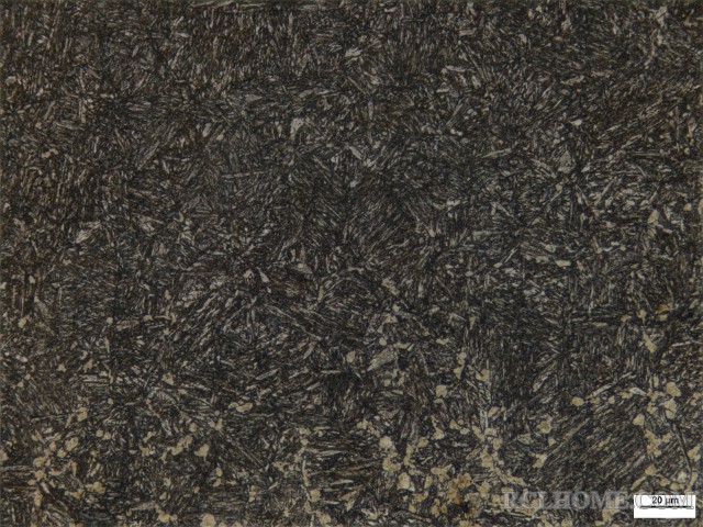

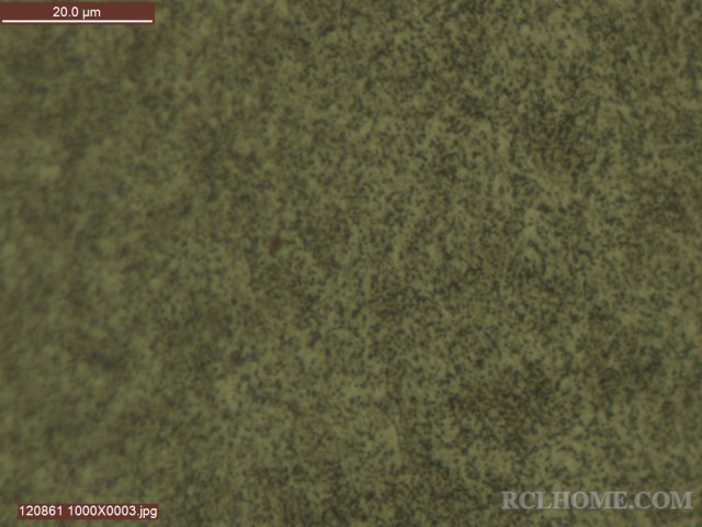

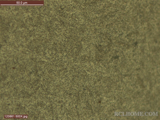

 楼主| 发表于 2013-6-18 19:24:54 | 显示全部楼层
落水残阳 发表于 2013-6-18 19:04
你是不是搞混了?奥氏体化时都应该从相界
版主你看,这两种是什么组织。前两张是18CrNiMo,最后一张是42CrMo。 120861 500X.jpg 500x 120861 1000X0003.jpg 1000x 5009.jpg 500x
