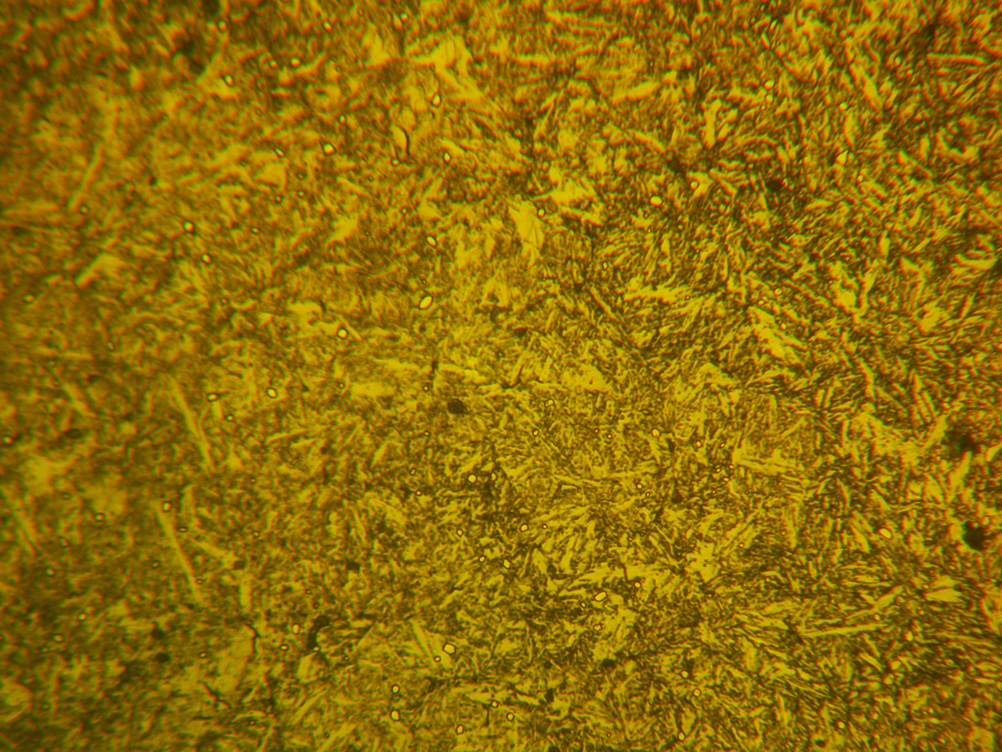

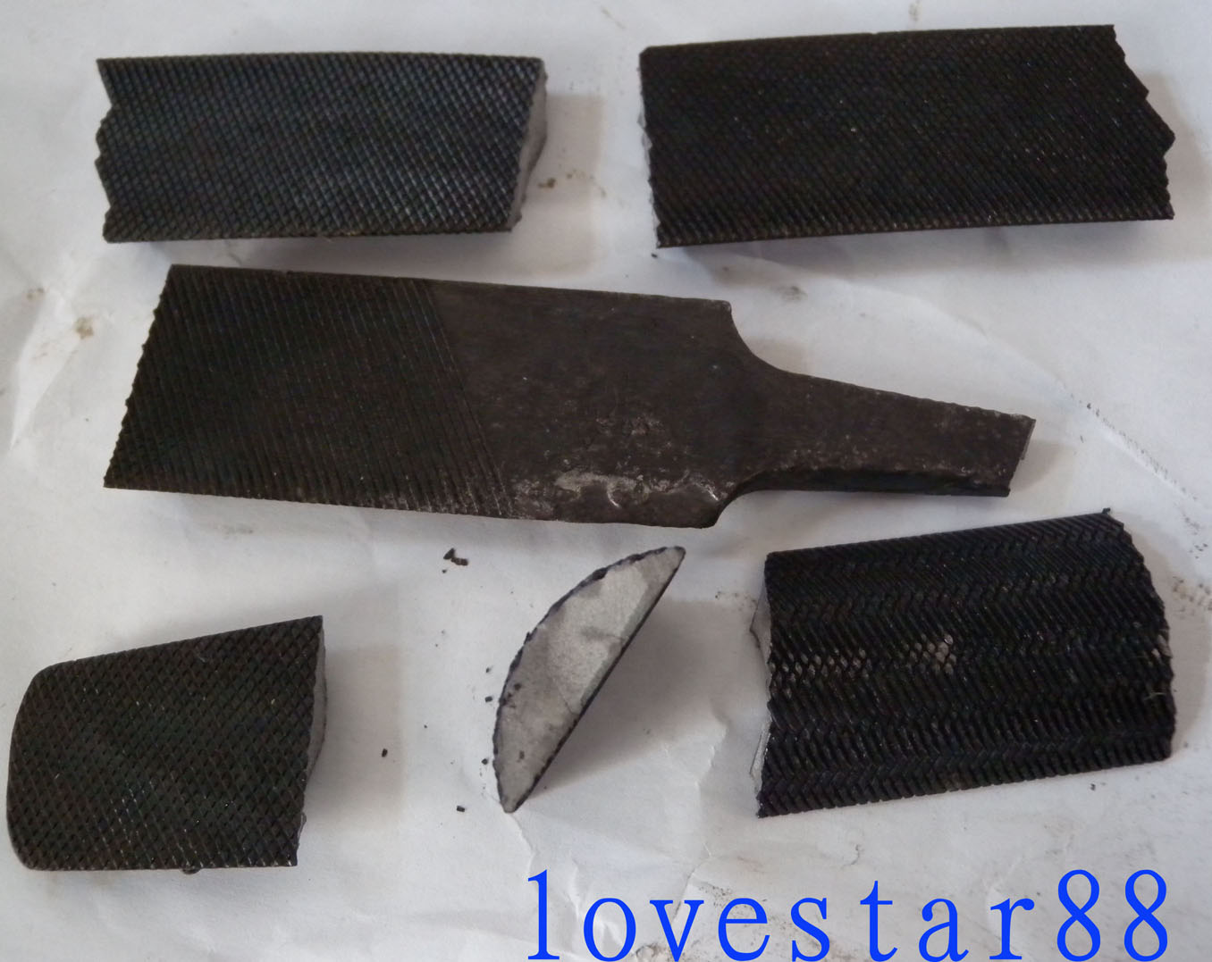

高碳工具钢渗碳,其实是使用渗碳温度加热而已,故今天下午使用锉刀作为材料,在890℃的温度下加热45min(盐浴炉),盐水淬火,出来的工件,用手都可以打断,见图1,金相组织见图2.,没有回火。照片均由lovestar88拍摄!
图2   400x
