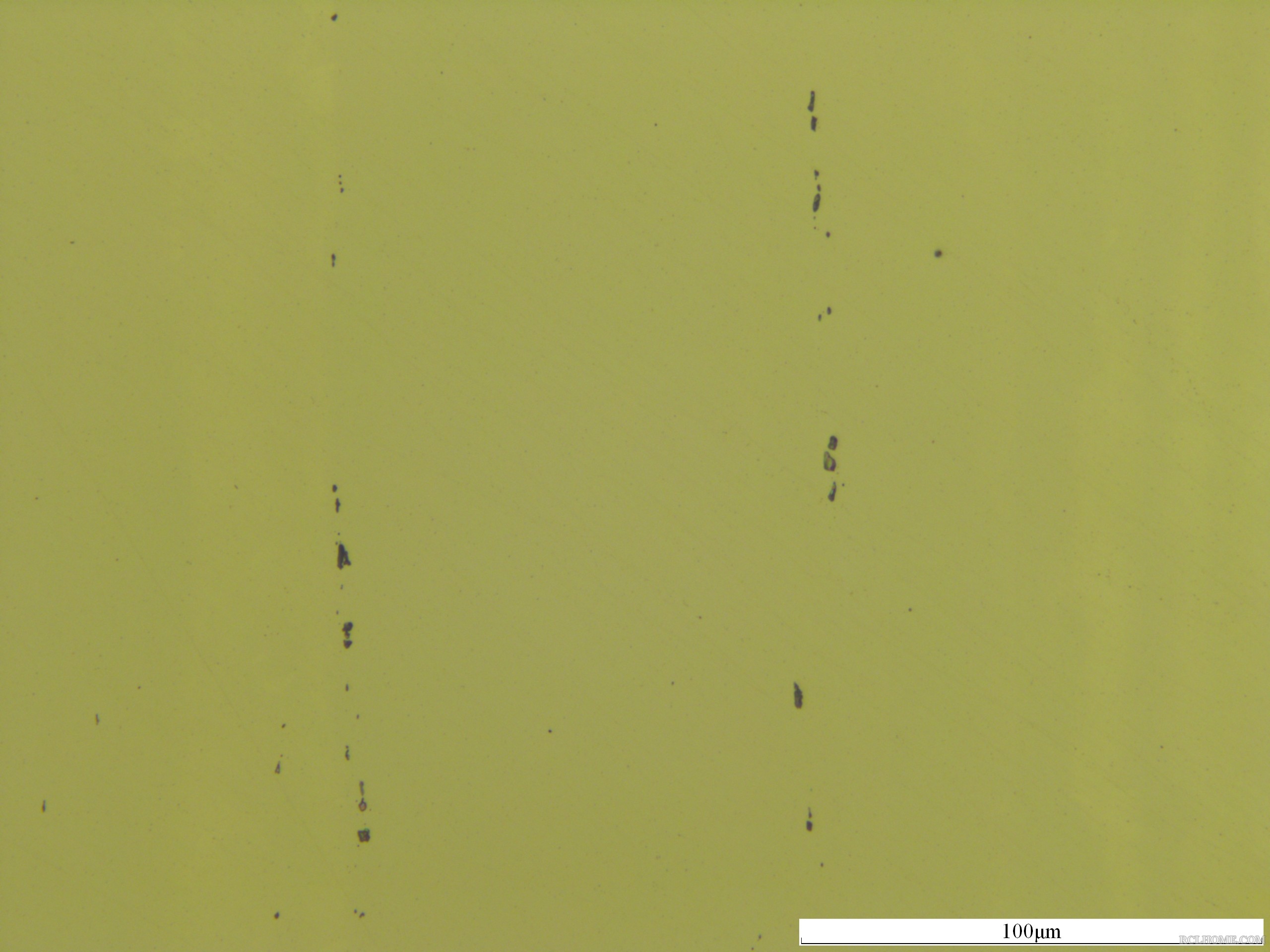

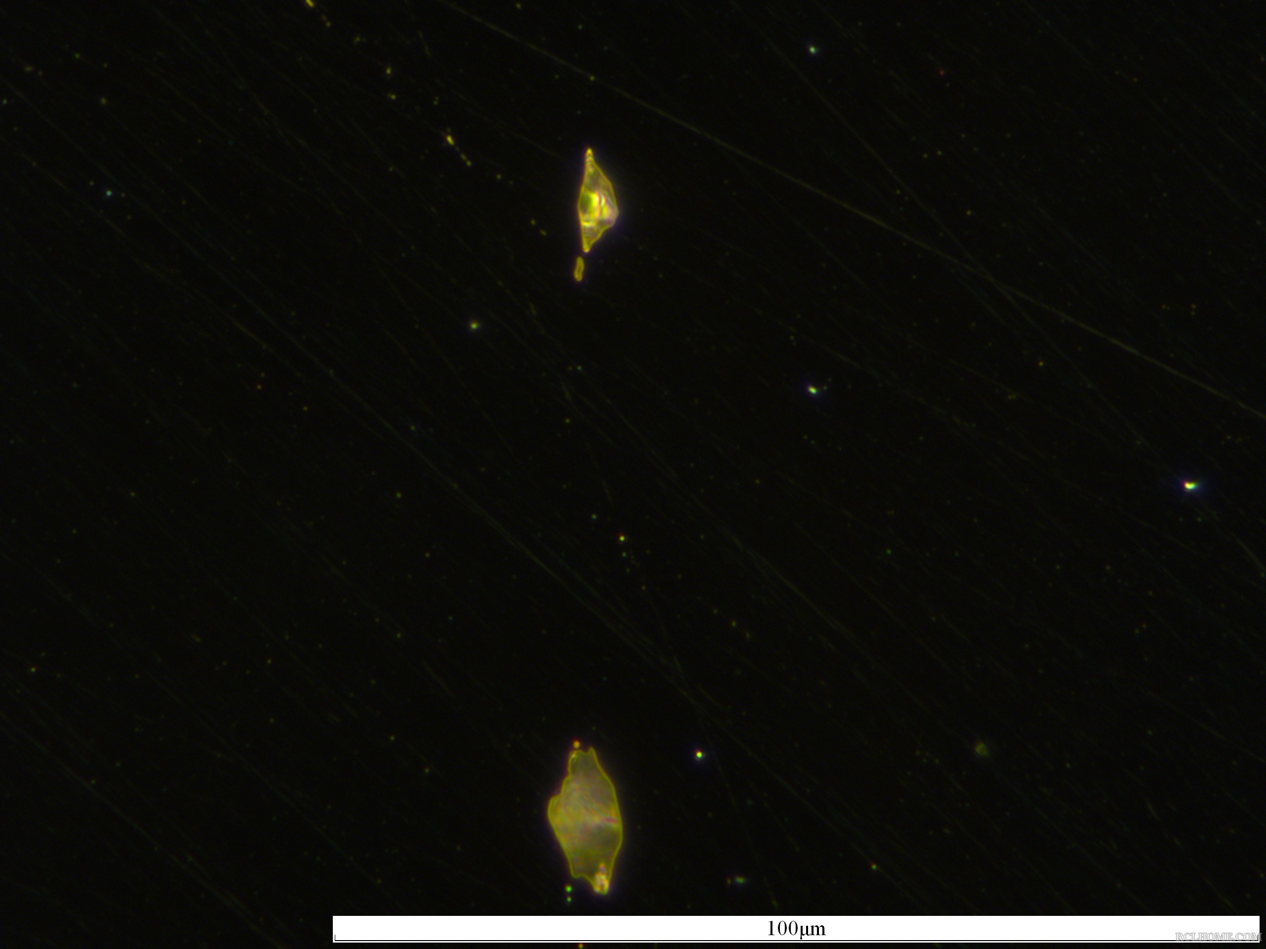

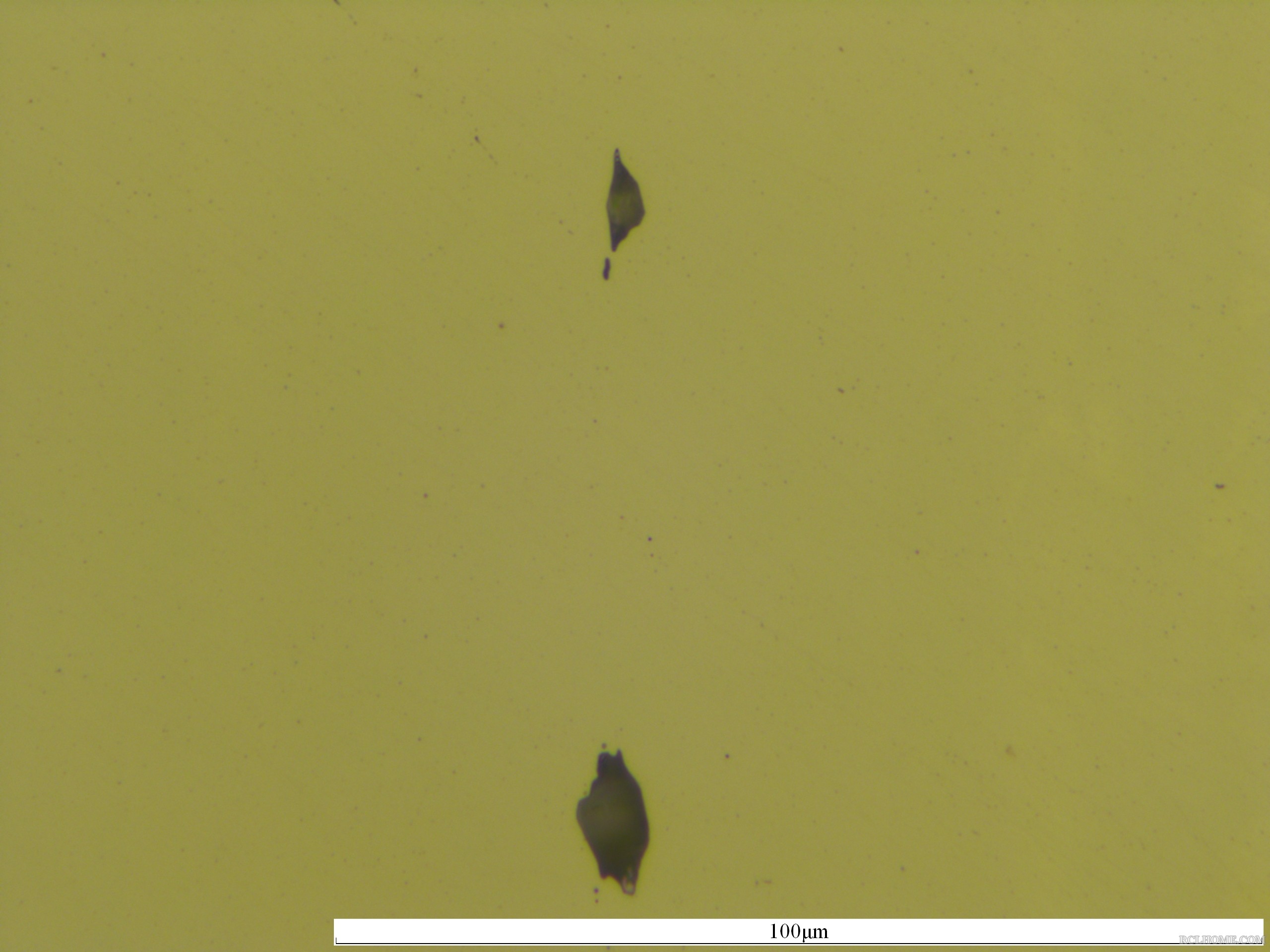

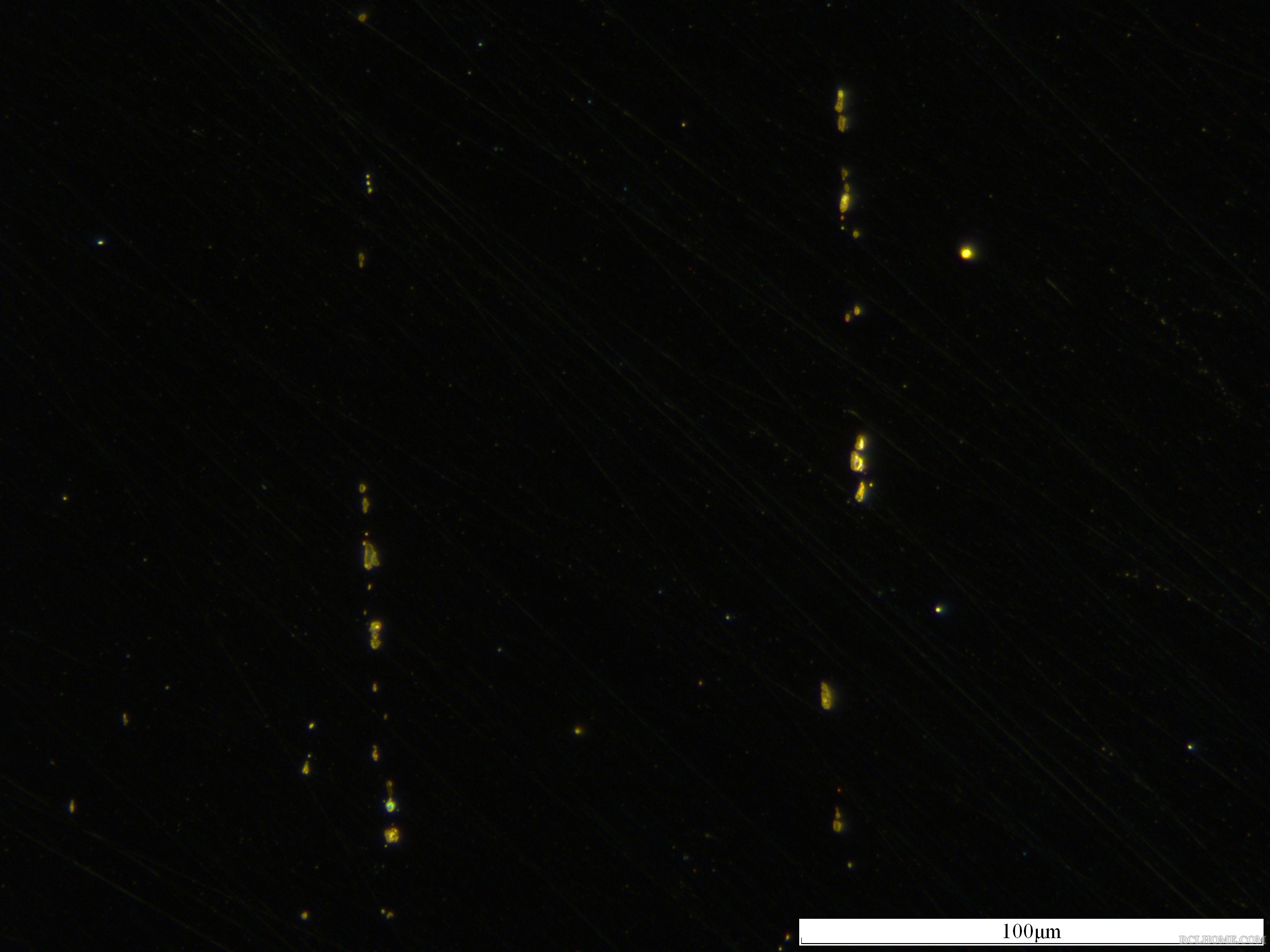

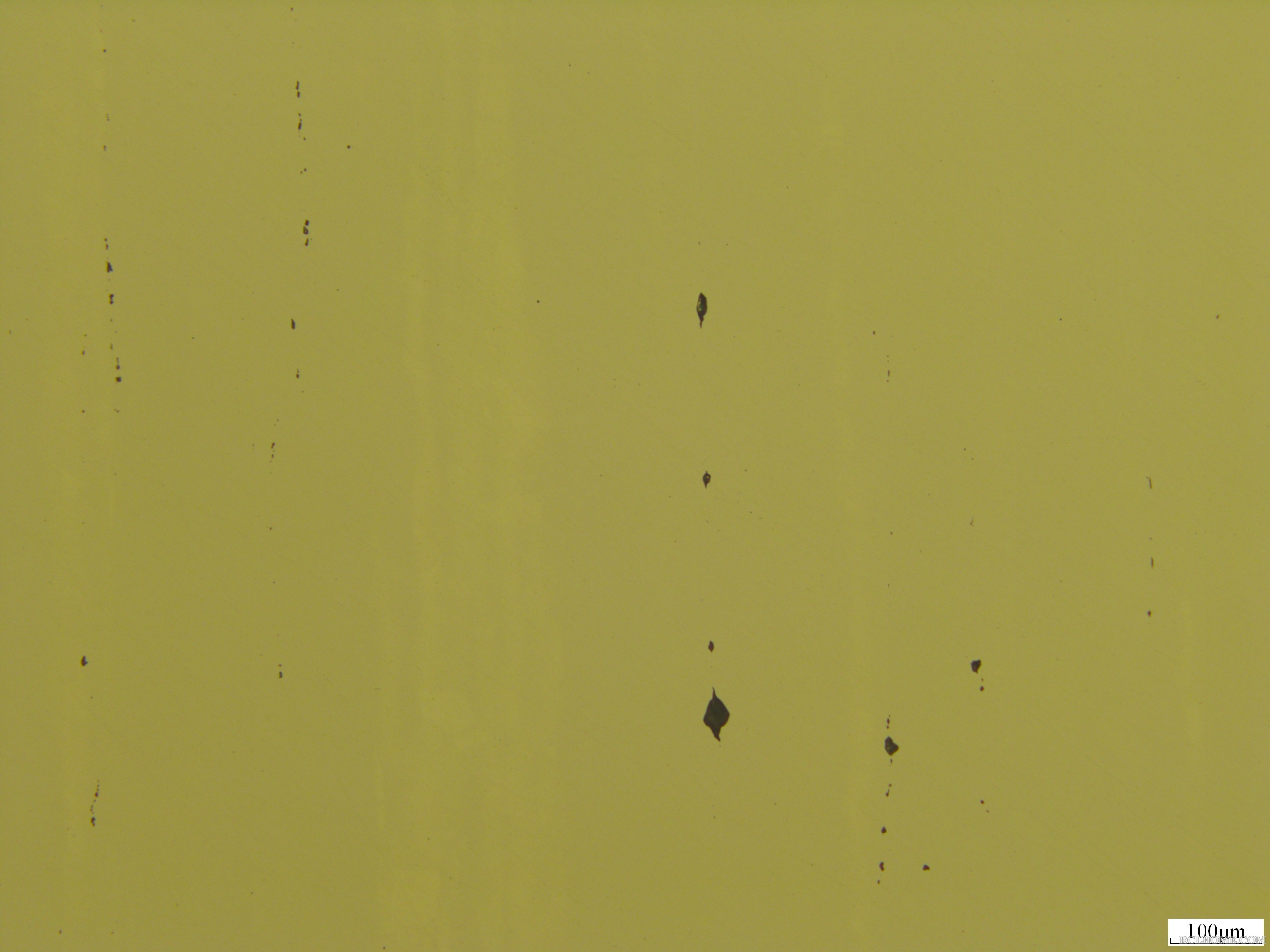

控制好转速,2道抛光,不会有神马脏东西的。
心部,夹杂略多

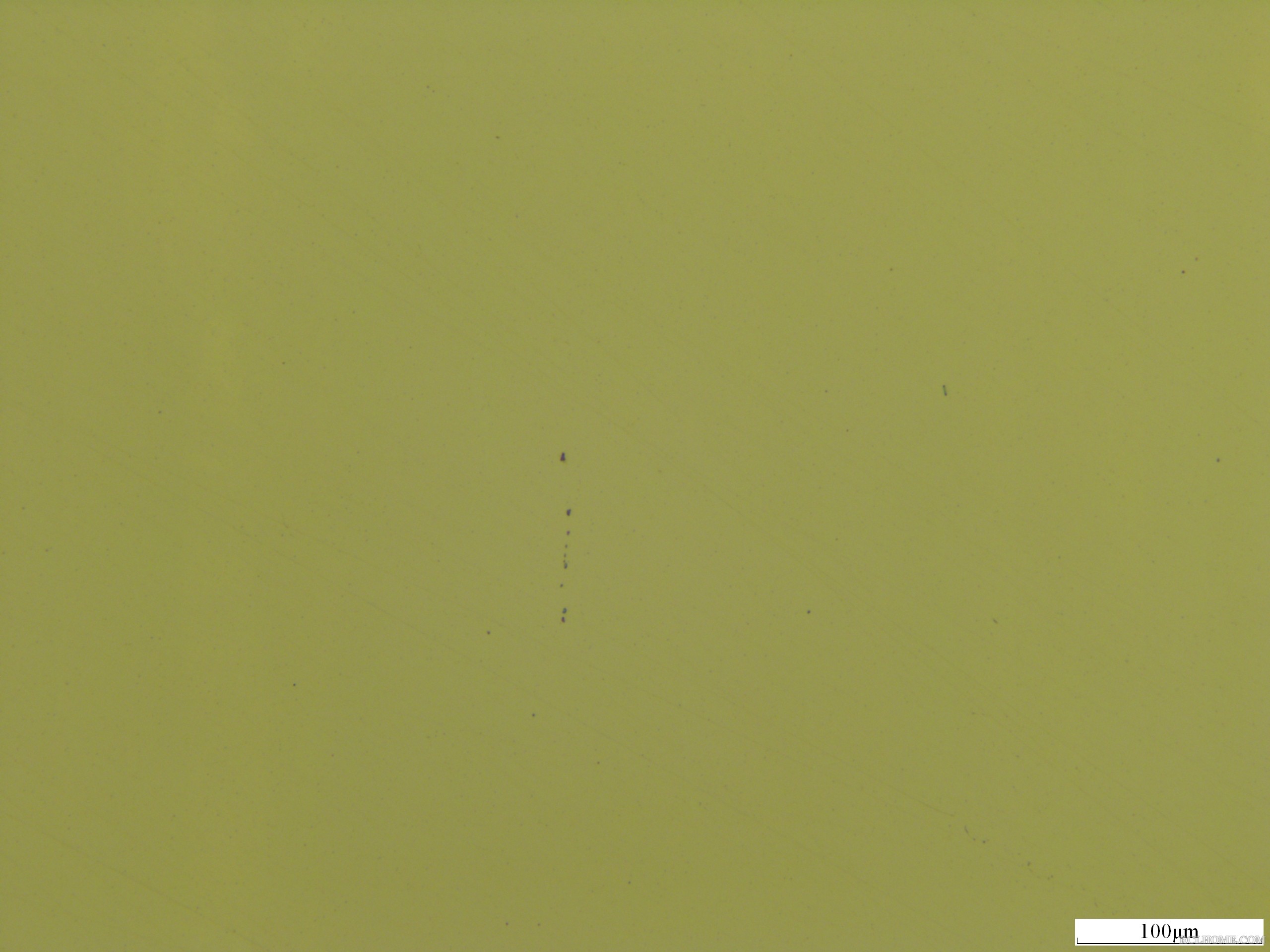

表层,夹杂少

发表于 2013-6-18 17:41:53 | 显示全部楼层
貌似氧化铝夹杂啊;觉得还有一些孔洞

 楼主| 发表于 2013-6-18 17:45:53 | 显示全部楼层
看到一些朋友讨论如何去除滑痕,脏东西。遂贴个图。
只要抛光布+转速对头,没有抛不好的样。

 楼主| 发表于 2013-6-18 18:37:25 | 显示全部楼层
老手请无视,说给新手:
500转,海军尼3.5u喷雾灌,丝绒1.0u喷雾灌。功夫下在海军尼上面。丝绒不过去滑痕而已。
抛不好,往往是因为海军呢时间不够。。。。。。
