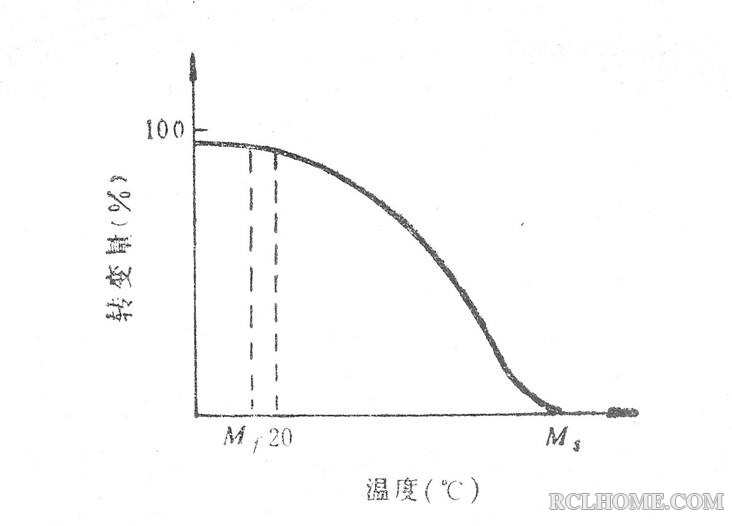

 楼主| 发表于 2013-6-19 11:08:01 | 显示全部楼层
看看这个图,
如果你把零件冷到Mf、Ms点之间的一个温度的话,那么这个温度点对残奥量有没有影响呢?

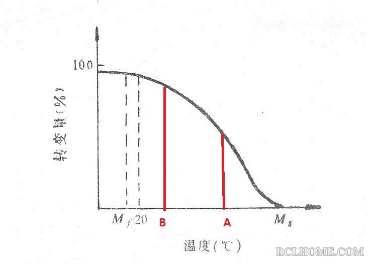

 楼主| 发表于 2013-6-19 11:19:07 | 显示全部楼层
呵呵,还是以图说明吧。
图中,冷到B温度和冷到A温度,马氏体转变量差了多少?
