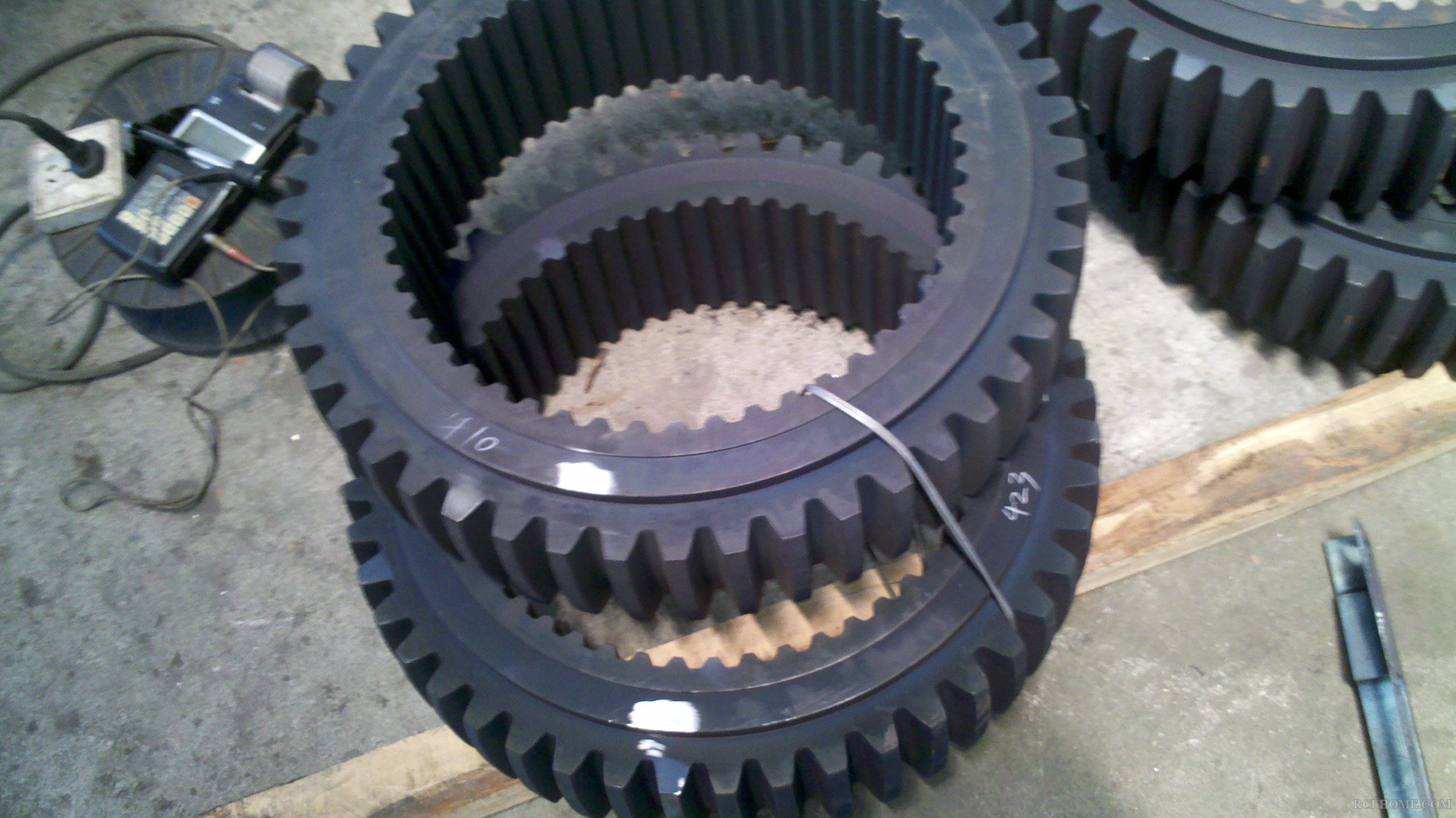

         今天外协回来的内外齿套,就是我上次参观那间厂子做的,
发现的问题有两个:
                      1是渗氮硬度不够只有33-35HRC。
                      2渗氮层不够厚,抛光机磨下去0.1mm,
                打硬度只有290-300HBS了,是我们母体调质的硬度。
这已经是第二次做了,都是同样的问题。不知道是什么原因产生的,
求老师解答下下。
另外渗碳和渗氮工艺做出来的产品性质上有什么区别呢?
618
1550
1550

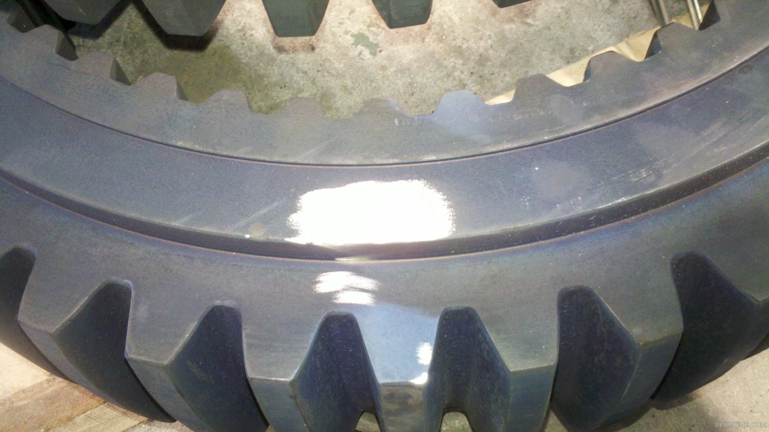

{:soso_e101:}我抛了一下打硬度,发现硬度不够,然后再继续磨下去,
发现没多深就打出了我们以前调质的硬度来了。

看你图片上这个里氏硬度计检测渗氮层会不会把渗层打透了?好像有一种检测渗氮层的里氏硬度计,他打出来的压痕更小。

氮化件怎么这个颜色?

氮化后的表面应该是银灰色的啊,你的颜色不对。
 楼主| 发表于 2013-6-21 08:46:16 | 显示全部楼层
工件上面的颜色发黑,有点带蓝色...

颜色不是问题,可能是在氮化后冷却的时候,没有冷到室温,在较高温度出的炉,就会氧化成这个颜色。
