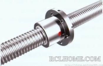

GCr15   D30*970径跳<0.35
 楼主| 发表于 2013-6-20 20:51:40 | 显示全部楼层
淬火机床100KW,2500HZ,变形2-6MM
