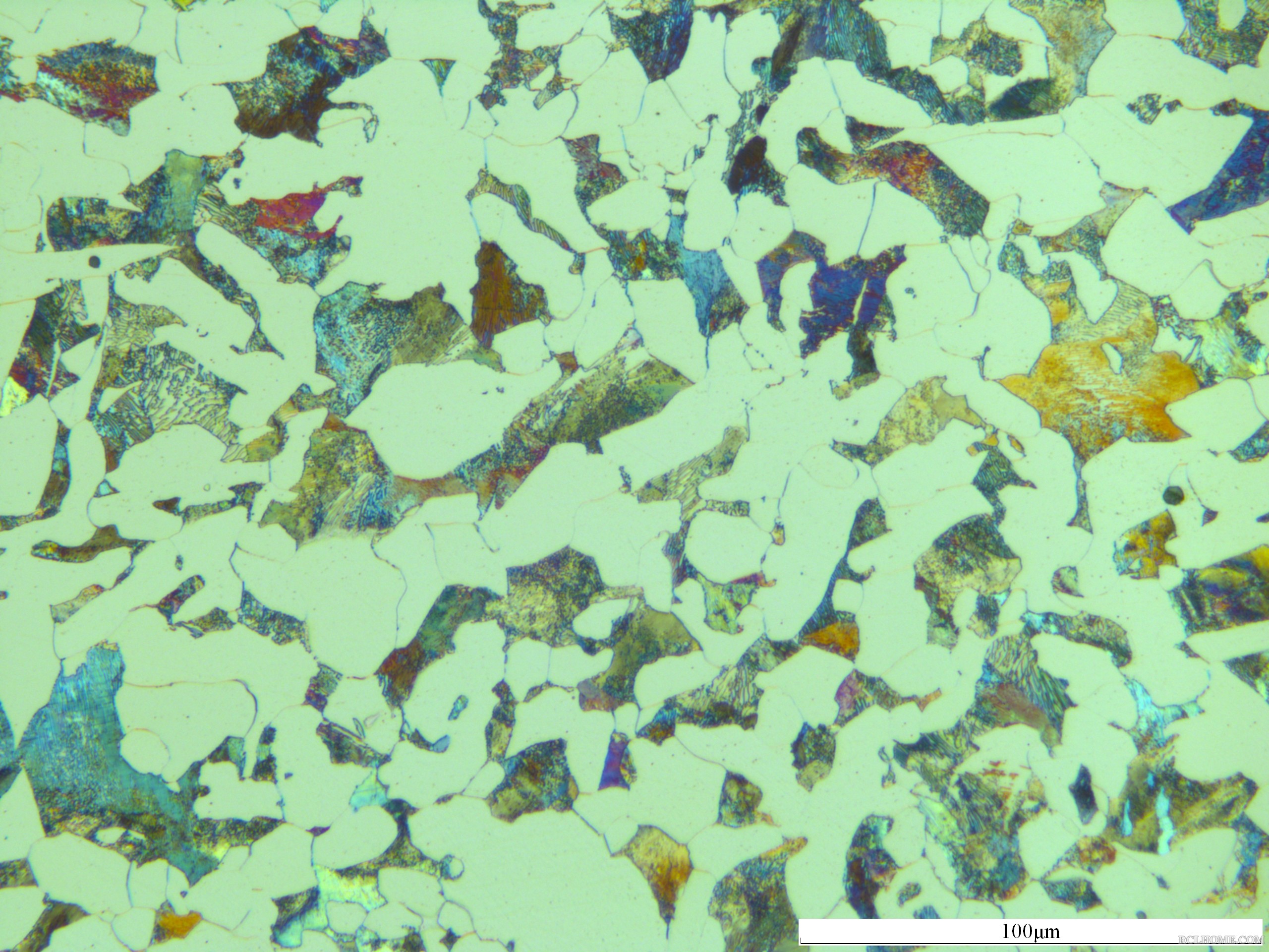

刚刚出炉的45钢退火

发表于 2013-6-21 14:14:27 | 显示全部楼层
楼主这是500倍的图片吗

 楼主| 发表于 2013-6-21 14:16:30 | 显示全部楼层
刘安韦伟 发表于 2013-6-21 14:14
楼主这是500倍的图片吗
是。。。。。。。。。。。。。。。。。。。。。。。。。。。。。。。。。。。
发表于 2013-6-21 15:31:54 | 显示全部楼层
1. 显微镜确实非常好,试样也漂亮;
2. 少许魏氏组织,其他没有什么呀。
想问一下,退火温度是多少?

发表于 2013-6-22 09:19:53 | 显示全部楼层
吉祥如意 发表于 2013-6-21 15:31
1. 显微镜确实非常好,试样也漂亮;
2. 少许魏氏组织,其他没有什么呀。
想问一下,退火温度是多少? ...
请问图上哪些是魏氏,小菜鸟,看不出来哎。笨。望指出。。
死并不可怕,孤独的活着才让人毛骨悚然!
发表于 2013-6-22 09:22:37 | 显示全部楼层
非多边形的铁素体(针状)。

发表于 2013-6-22 21:18:13 | 显示全部楼层
Hello, Mr. fengfeng.
Colorful and beautiful !

 楼主| 发表于 2013-6-22 21:20:47 | 显示全部楼层
吴老师,晚上好。偏光而已,献丑了。。。。。。。
