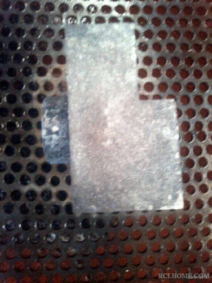

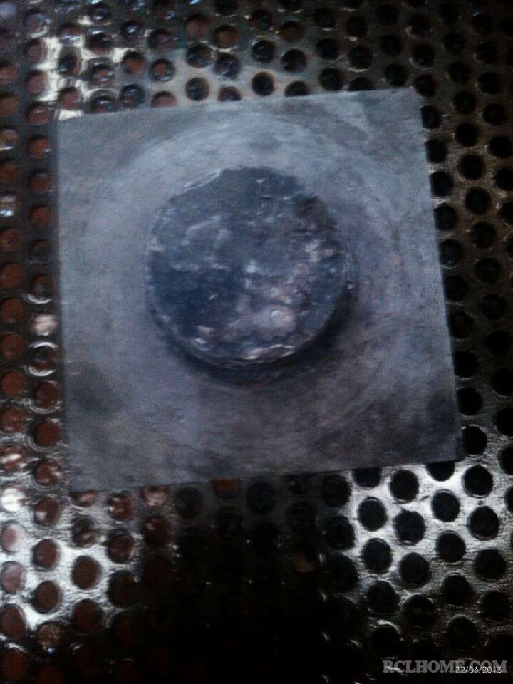

 楼主| 发表于 2013-6-22 15:14:33 | 显示全部楼层
孤鸿踏雪 发表于 2013-6-22 14:21
90×90?是个立方体吗?还是Ф90×90?
        最好上传一个见图或照片。目前采用的是何种热处 ...
图片已发,中间圆柱是碳钢芯子,其他的是Cr20
