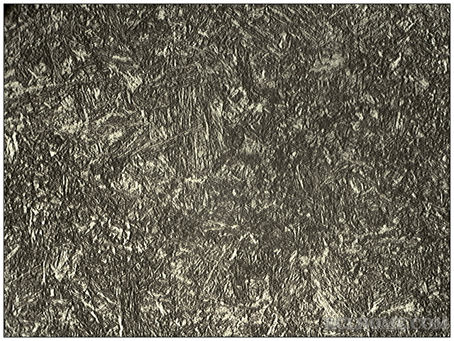

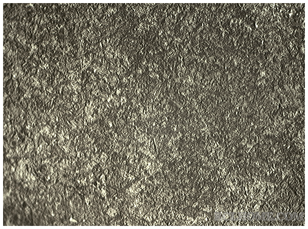

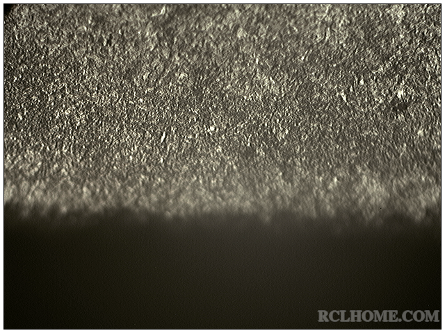

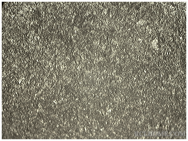

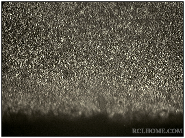

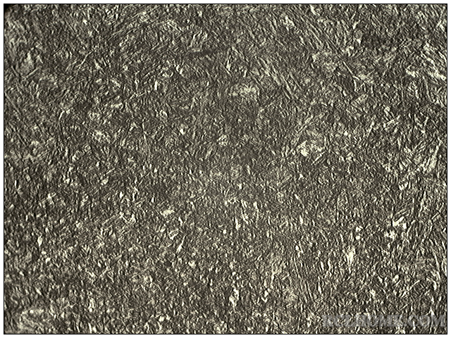

一个模数为5的齿轮,材料为17CrNiMo6,老孤采用渗碳后直接降温淬火,金相见附件

我想知道,你们心部是不是真有可见的铁素体?按照我们做的,心部应为低碳马氏体+贝氏体+(极)少量铁素体,还请指教。
 楼主| 发表于 2013-6-23 07:23:04 | 显示全部楼层
村长 发表于 2013-6-23 05:03
我想知道,你们心部是不是真有可见的铁素体?按照我们做的,心部应为低碳马氏体+贝氏体+(极)少量铁素体, ...
      图片不是在上面吗?当然有,不过,上述图片是我司自检报告,顾客的检测报告把铁素体评为1级。

老哥:      您得让您手下金相检验,好好地练练基本功了。。。。。。冒犯处海涵。。。。。。
 楼主| 发表于 2013-6-24 07:16:33 | 显示全部楼层
        实在惭愧,来古的本领就十分有限,如何要求这些小姑娘、小娘们呢?

咱是初级工,金相初级,持证上岗。。。。。。
这种报告,一般表面和心部各一个(100x+500x)就搞定了。
100x相当于远景,给人看各相的宏观分布,各自百分数,需要色块的对比。。。。。。。
500x相当于特写,给人看组织的细节,得让人分辨马氏体针叶或板条。铁素体得腐蚀出相界,奥氏体得留在针状马氏体间。。。。。
您的照片上面,标尺没有,100x不能看出整体分布,500x不能辨认细节。。。。。。
企业的金相报告,1给自己看,指导生产。2.给客户看,王婆卖瓜,夸夸自己的产品。。。。。。。
这种报告,您没有夸好。。。。。。

       我们做渗碳淬火产品金相检验,一般是按照QC/T262-1999和JB/T6141.3-1992标准检测,只有检查晶粒度和脱碳层才使用100倍,看来我们的检测技术是很落后的

发表于 2013-6-24 17:55:36 | 显示全部楼层
要是别人做的,咱都懒得说,毕竟网络上新手层出不穷......
金相检验,其实心里都有标准图谱的,抛光不良,假象等等就是靠心中的标准图谱比对出来的。。。。。。
您得让您的手下,多看看李炯辉的图谱,照片得像那么回事........
行了,意思表达了,咱无恶意。。。。。。

发表于 2013-6-24 18:17:20 | 显示全部楼层
呵呵,老孤确实应该把负责金相检测的人员送出去好好培训一下,你上传的照片我从来不发表意见,看起来太累。
有些是显微镜的问题,有些就是磨样和腐蚀的问题了。
