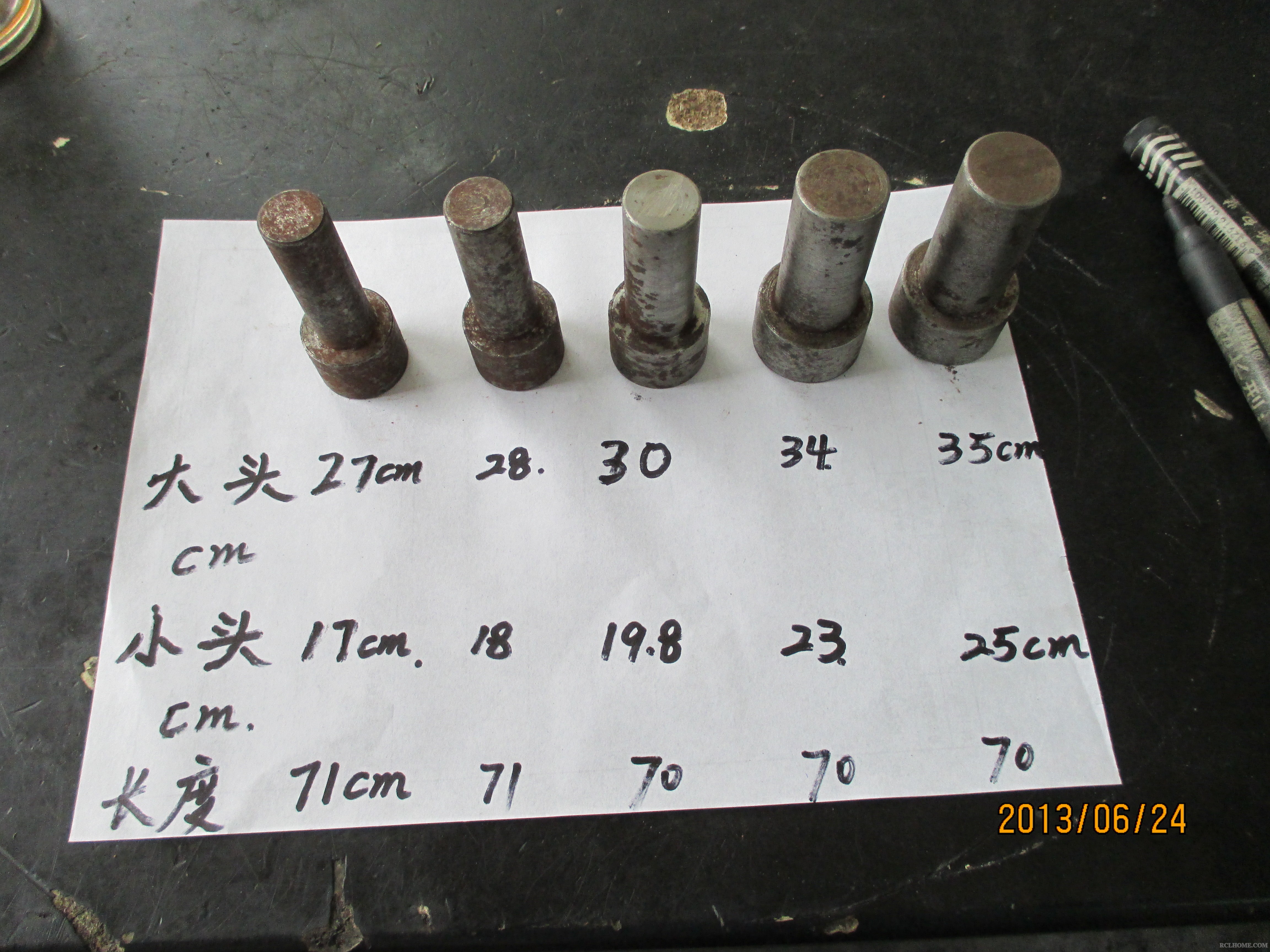

材料:45#,实物尺寸见图
状态:未知,
设备:0-1200°C箱式炉,淬火介质:废机油,清水,水基淬火剂,轴承淬火油
要求:最好淬裂,或者产生其他热处理裂纹

我怀疑楼主把长度单位写错了。要是让我领导看见,又是一顿狠批。

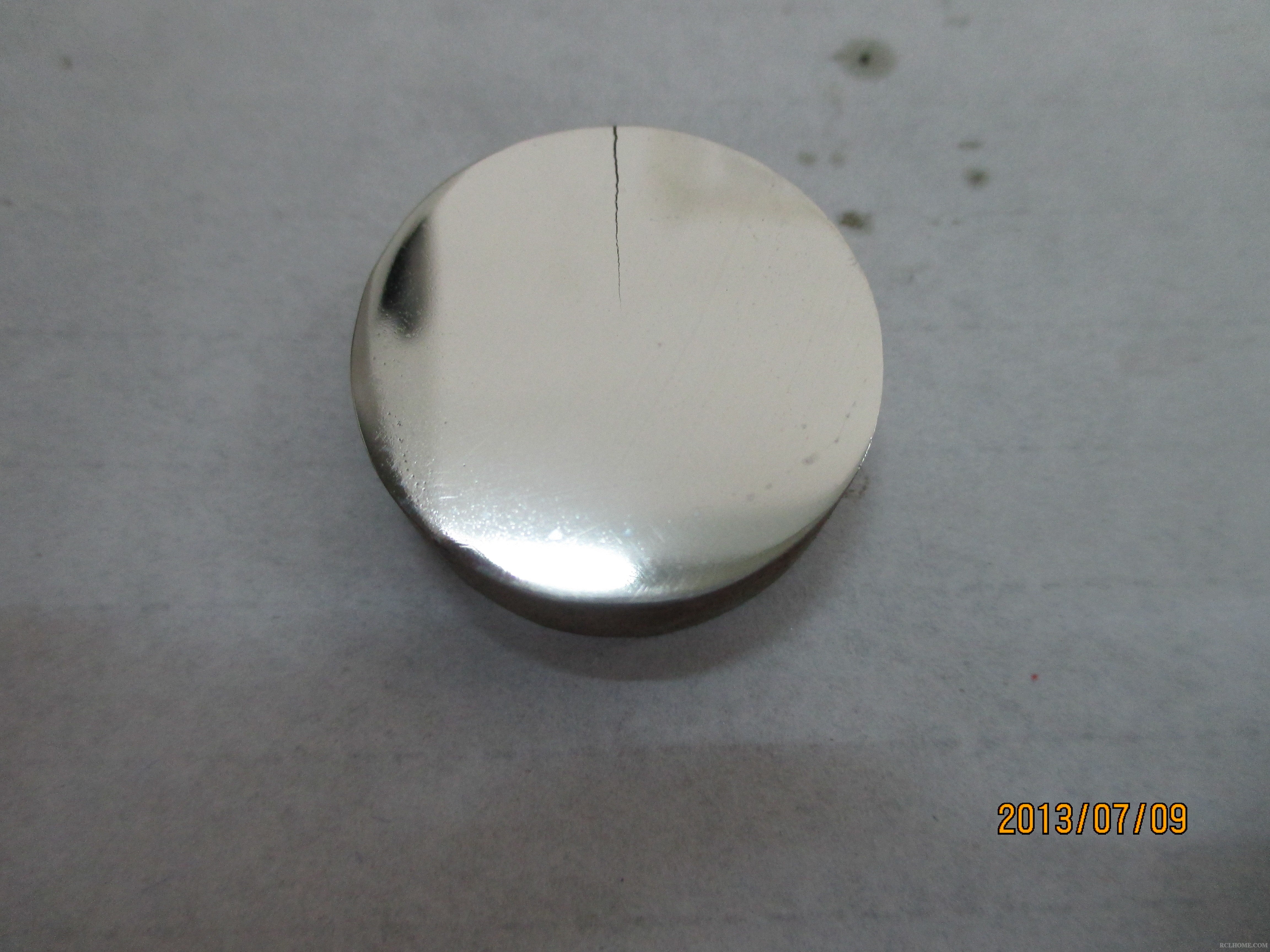

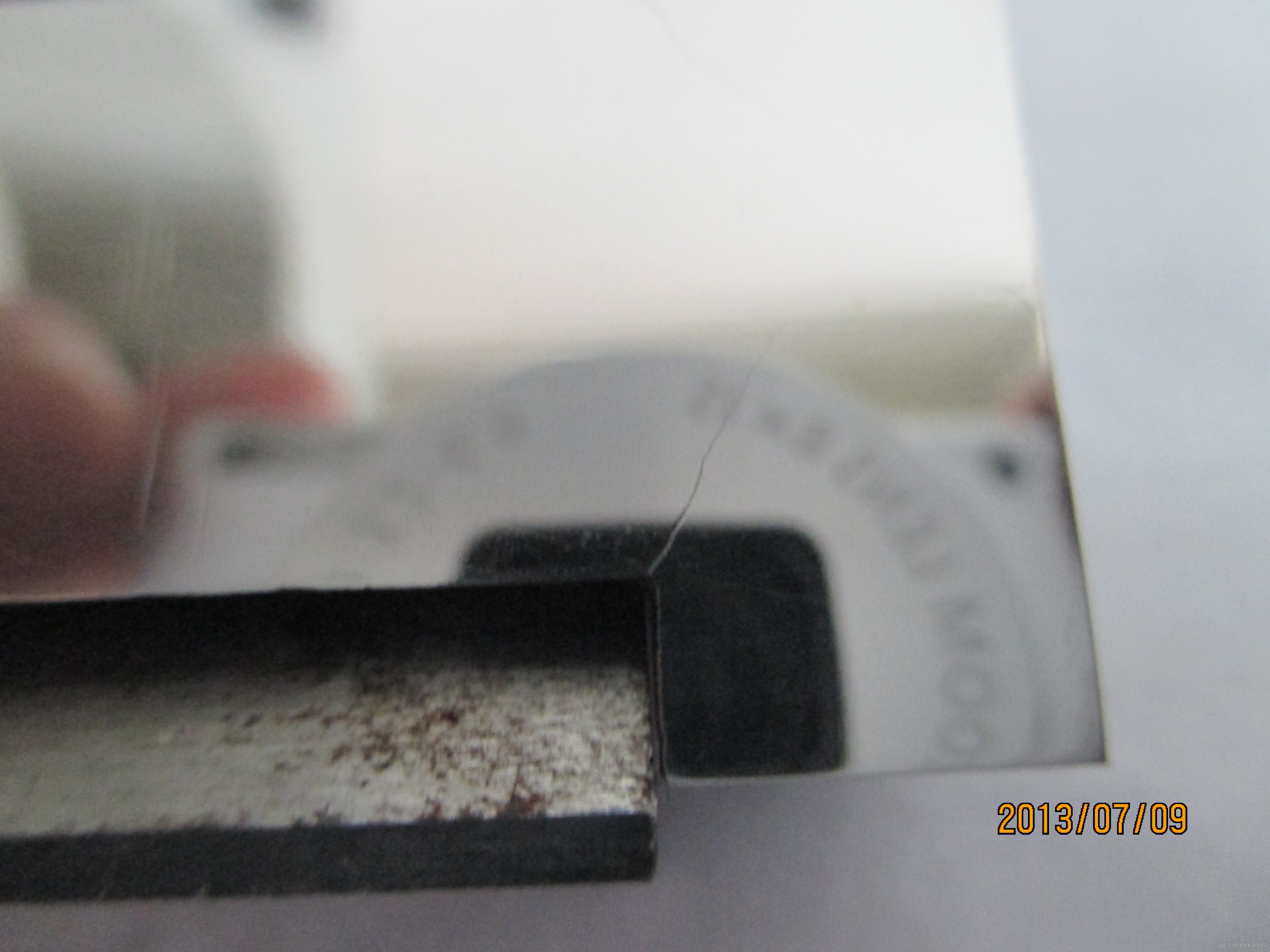

怎么还不见图片上传?

 楼主| 发表于 2013-7-10 19:31:30 | 显示全部楼层
反光,不会照
意义这个事情,各人都有自己的想法。书上 ...
哦,是写错啦,应该是MM,下次注意
