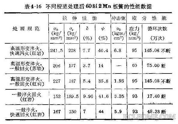

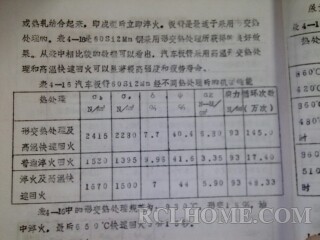

1372060427994.jpg     1372060439498.jpg 今天看的一份资料,大家看形变热处理后的快速回火、普通淬火回火、普通淬火快速回火,这三种处理后的强度。当初我曾经发帖问过关于高温快速回火达到低温长时回火的目的讨论,有人说可以,有人说这样高温快速回火达不到回火目的。结果今天看到这个,大家怎么理解的。这里的快速回火是指高温短时回火吧?为什么强度会有那样的差别了,什么原因?

原文看不清楚,我重新抄写一遍。表4-16中的《形变热处理及高温快速回火》、《普通淬火回火》、《淬火及高温快速回火》三组数据我借用其他资料校对了。其他数据是否正确,请楼主校对。
4-1660Si2Mn钢采用形变热处理所获得的极好效果。从表中相比较的数据可以看出,汽车板簧采用高温形变热处理和高温快速回火可以显著提高强度和疲劳寿命。
4-16 汽车板簧60Si2Mn经不同热处理时的机械性能

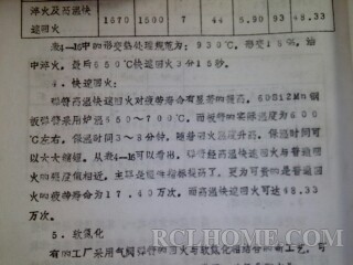

4-16中的热处理规范为:930℃,形变18%,油中淬火,最后650℃快速回火315秒。
4.快速回火
弹簧高温快速回火对疲劳寿命有显著的提高,60Si2Mn钢板簧采用炉温650700℃,而板簧的实际温度为600℃左右,保温时间38分钟,随着回火温度升高,保温时间可以大大缩短。从表4-16可以看出,弹簧经高温快速回火与普通回火温度值相近,主要是韧?性指标提高了。更为可贵的是普通回火的疲劳寿命为17.40万次,而高温快速回火可达48.33万次。
更清楚,准确的表格,包括厂家的出处都有。原来是重庆红岩汽车弹簧厂的试验数据。
