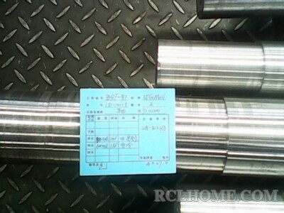

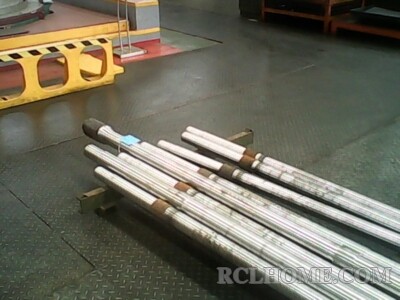

我做了近30年的小件热处理,基本不做调质。到了上海做了近3年的大件热处理,基本是调质{:soso_e153:}
我的体会是调质说难也难,说容易也容易。说难也难的情况是有时45钢用水冷却,再怎样也是硬度不高,还有散差。{:soso_e154:}

 楼主| 发表于 2013-6-25 13:27:07 | 显示全部楼层
吉祥如意 发表于 2013-6-25 13:16
现在好办了,如果有什么搞不定的,直接来“之家”向所以因为老师请教就行了。 ...
我在2楼遇到的问题我也是搞不定的,当然,请了我们公司的顾问,热处理教授级高级工程师也同样没有办法,只有报废。
发表于 2013-6-25 13:31:20 | 显示全部楼层
所以因为 发表于 2013-6-25 13:27
我在2楼遇到的问题我也是搞不定的,当然,请了我们公司的顾问,热处理教授级高级工程师也同样没有办法, ...
能否说个大概,也许娃娃有办法。主要是技术要求的难点在何处。

 楼主| 发表于 2013-6-25 13:49:35 | 显示全部楼层
材料是45钢,轴类产品,淬火冷却后检测硬度,很低,最高36--37,低的30--31HRC左右。
