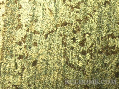

本人不懂金相,请大家帮忙看看这是什么组织?
500X
500X

发表于 2013-6-25 18:58:16 | 显示全部楼层
能把材料 工艺 情况说下吗 不然不好判断
发表于 2013-6-25 19:15:17 | 显示全部楼层
什么信息都没有,而且这个图片比较特殊,是有困难的。
发表于 2013-6-25 19:53:25 | 显示全部楼层
建议重新制样,然后再观察!
初看似上贝氏体?!
发表于 2013-6-25 20:01:14 | 显示全部楼层
材料、工艺,基本的金相分析信息啊!我觉得像是不合格的调质处理。

 楼主| 发表于 2013-6-25 21:26:49 | 显示全部楼层
35CRMO 锻后组织 未经过调质

 楼主| 发表于 2013-6-25 21:30:11 | 显示全部楼层
这零件 有效尺寸40MM 淬油后开裂,所以要了个毛坯看原始组织
发表于 2013-6-26 08:50:28 | 显示全部楼层
现在的含碳量多少?

 楼主| 发表于 2013-6-26 17:37:40 | 显示全部楼层
吉祥如意 发表于 2013-6-26 10:40
建议从分析仪上下载,然后上传图片。
把基本介绍全面一点,会对你有更大的帮助。 ...
我们单位电脑不能联网,不能外接u盘,只能用手机拍。该零件为锻件,锻后有无经过热处理未知,来到我司 先喷丸、然后调质,使用多用炉860度淬油,油温50度。零件形状类似T型,T字顶部肩膀处开裂,有倒角。

 楼主| 发表于 2013-6-26 17:38:30 | 显示全部楼层
随风飘飘 发表于 2013-6-26 08:50
现在的含碳量多少?
含碳量0.34
发表于 2013-6-26 17:56:01 | 显示全部楼层
含碳量也不高!材料有问题!做光谱看看!

 楼主| 发表于 2013-6-26 18:05:31 | 显示全部楼层
随风飘飘 发表于 2013-6-26 17:56
含碳量也不高!材料有问题!做光谱看看!
做过光谱,的确是35crmo。 纠结啊
发表于 2013-6-26 18:49:57 | 显示全部楼层
无忧浮云 发表于 2013-6-26 18:05
做过光谱,的确是35crmo。 纠结啊
开裂的比例大致是多少?
另外,开裂处建议作个金相检验。
发表于 2013-6-27 07:21:38 | 显示全部楼层
做过光谱,的确是35crmo。 纠结啊
淬火时,延长预冷时间!试试!
发表于 2013-6-27 09:05:11 | 显示全部楼层
无忧浮云 发表于 2013-6-26 17:37
我们单位电脑不能联网,不能外接u盘,只能用手机拍。该零件为锻件,锻后有无经过热处理未知,来到我司 先 ...
淬油都开裂,应该查查材料的问题。淬火温度有点高,最多840就可以。

 楼主| 发表于 2013-6-27 18:18:27 | 显示全部楼层
吉祥如意 发表于 2013-6-26 18:49
开裂的比例大致是多少?
另外,开裂处建议作个金相检验。
120个裂了 90个
发表于 2013-6-27 19:00:50 | 显示全部楼层
但是,估计工件经过锻造处理,是材料的问题,还是锻造的问题?没有金相图片的数据,如何来确认呀?

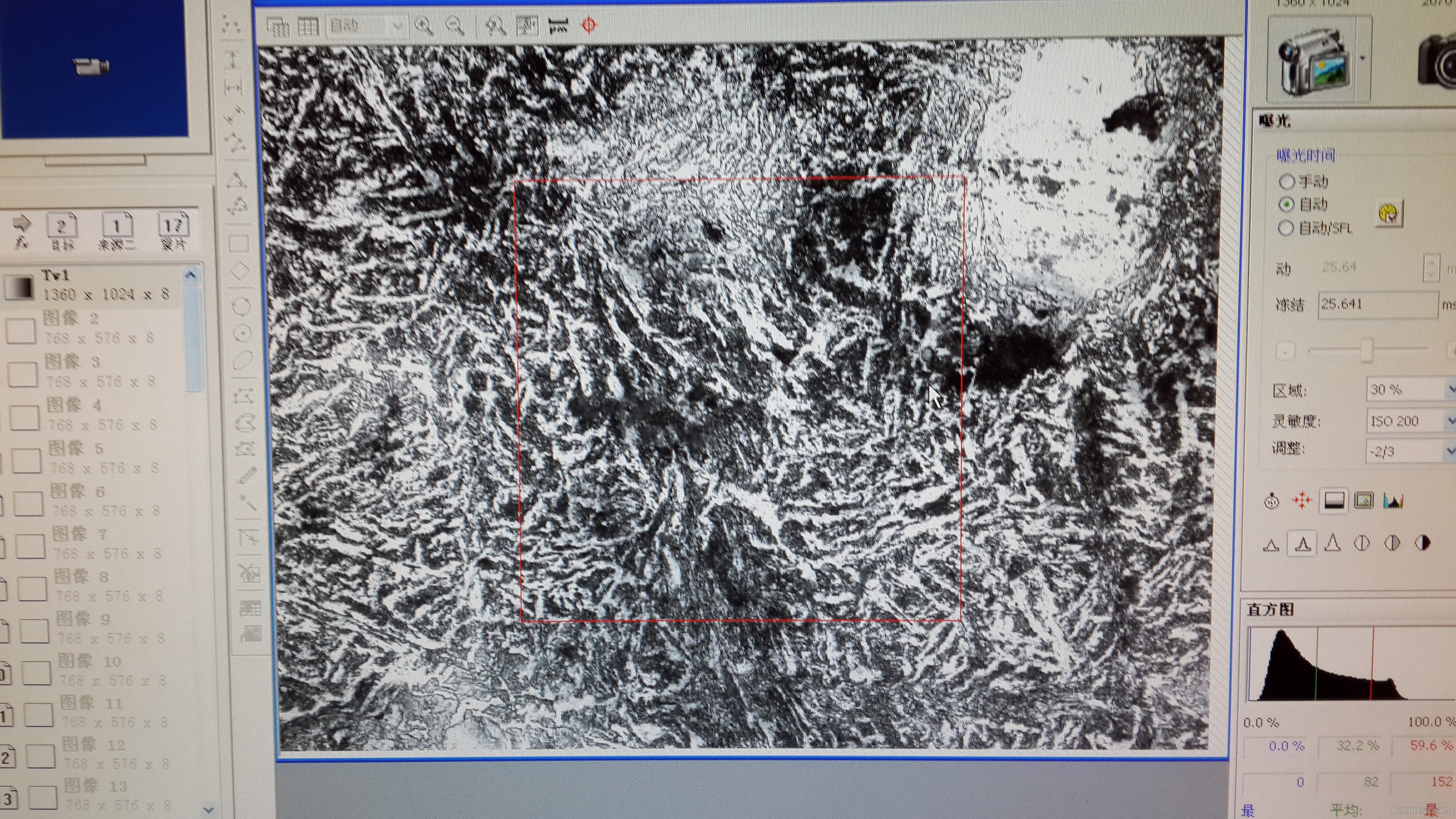

发表于 2013-6-27 22:57:10 | 显示全部楼层
原材料 42CrMo
组织 粒状贝氏体+索氏体
感觉跟你原材料组织有点像,你可以对比下。。。。。。。。。。。。。
500
