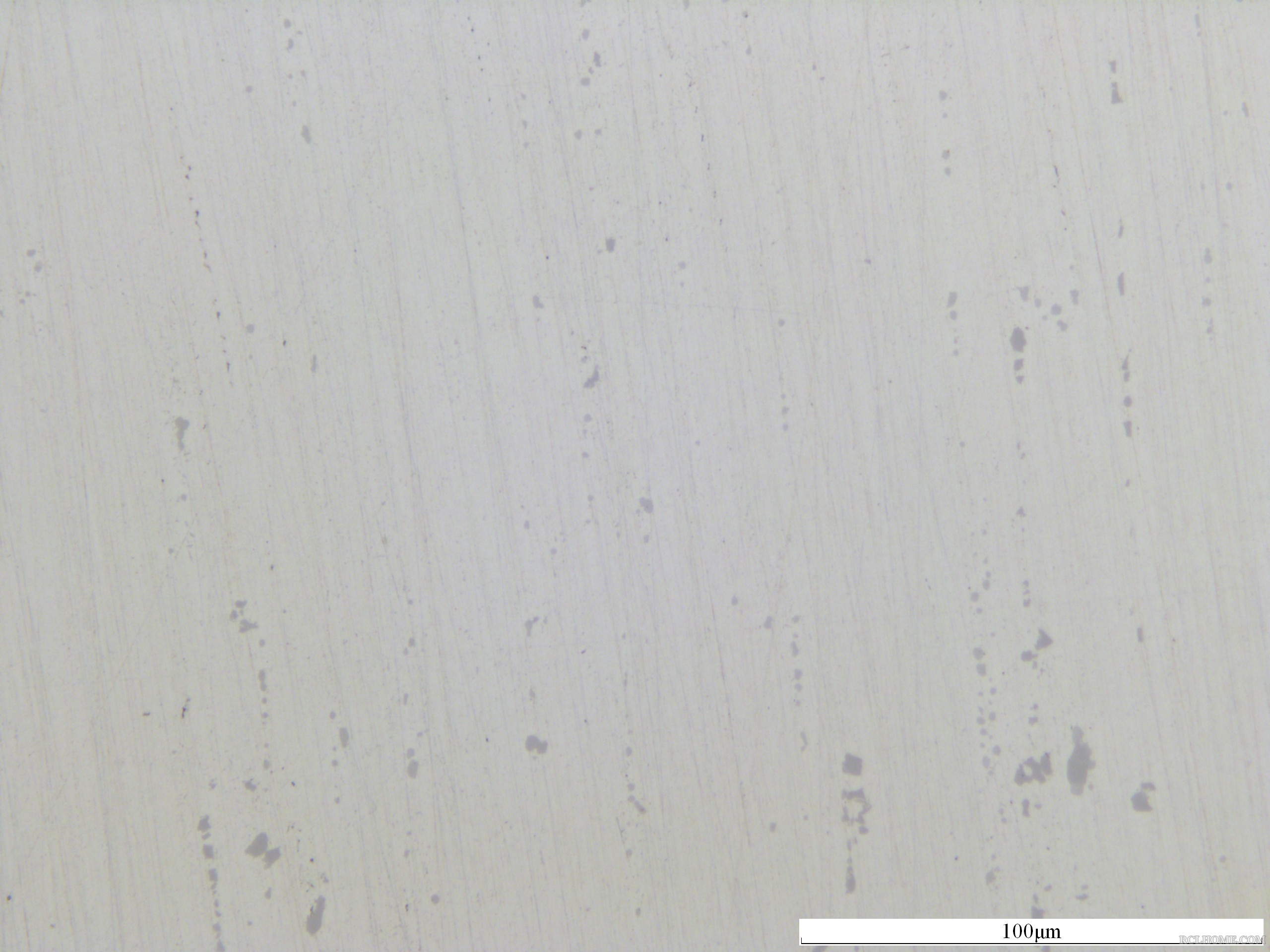

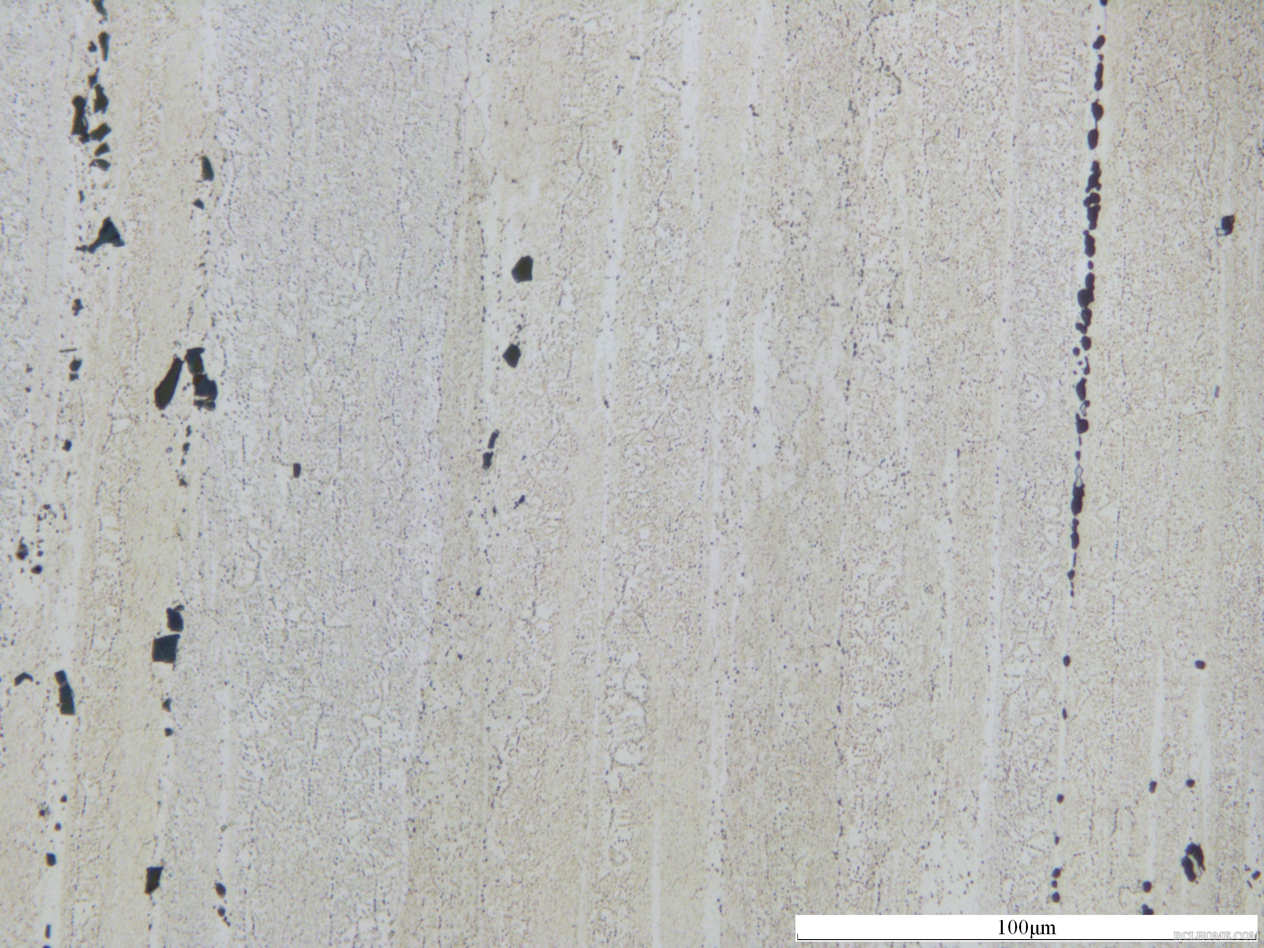

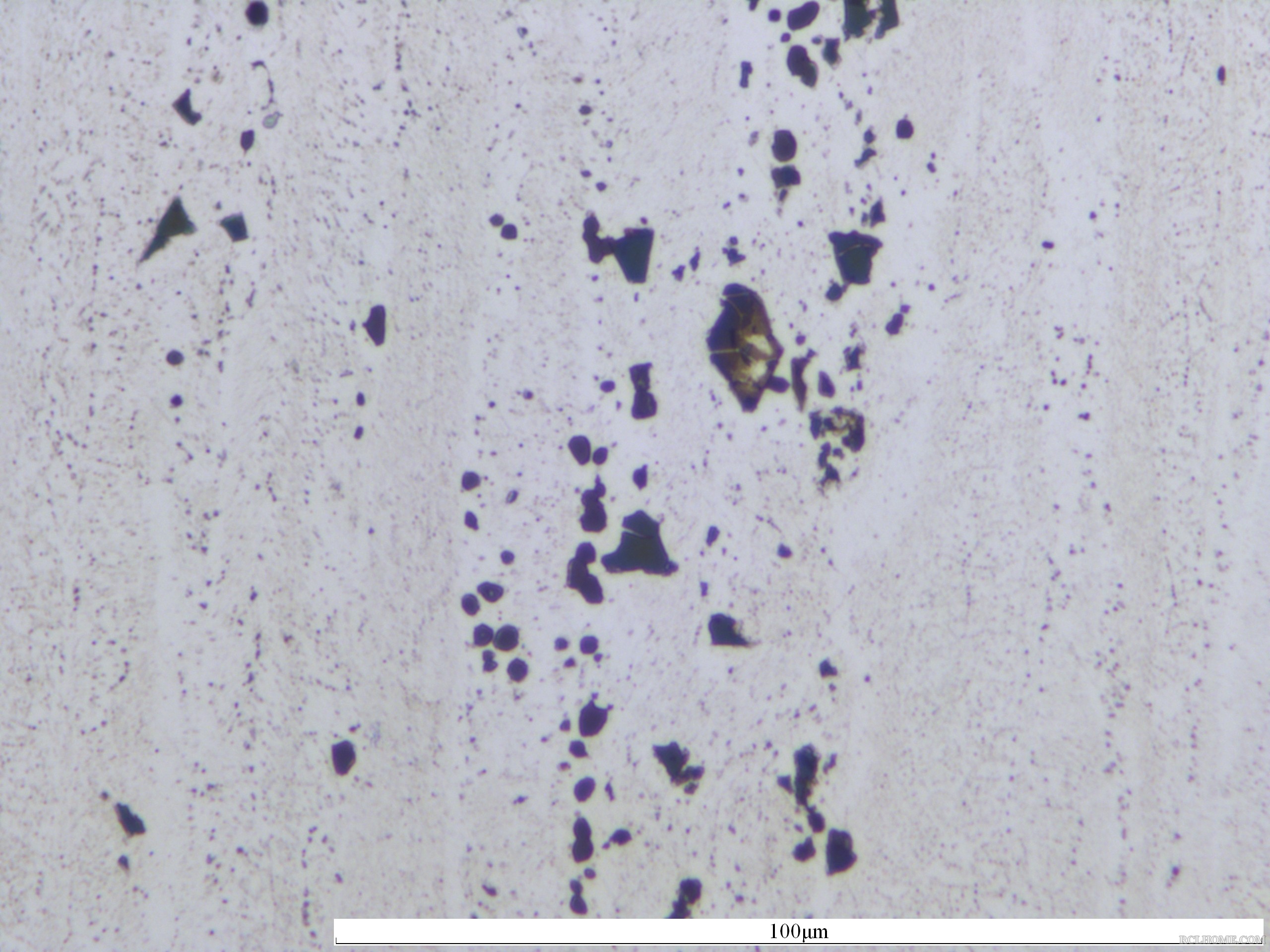

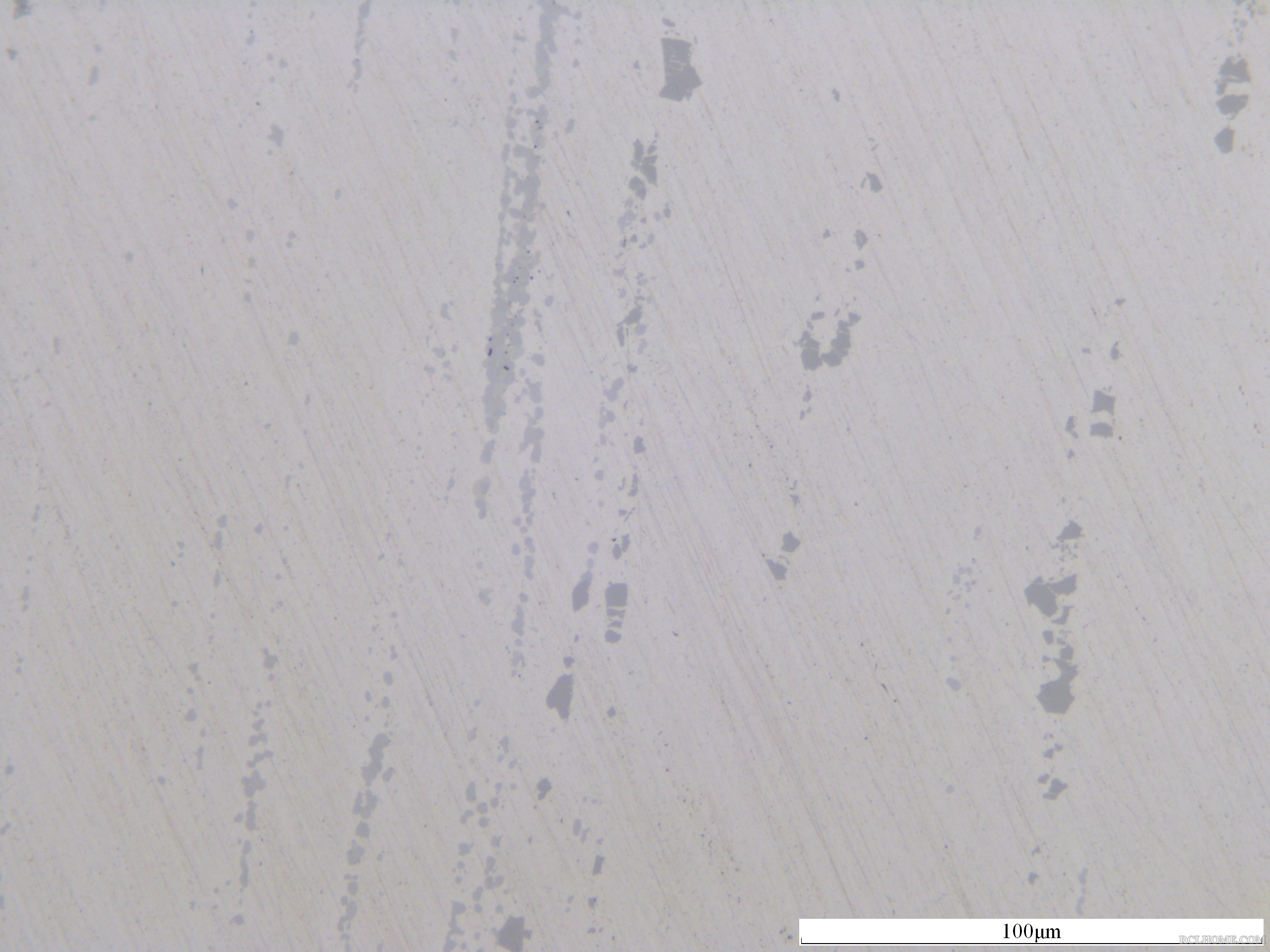

所以因为 + 20 感谢交流!

 楼主| 发表于 2013-6-26 10:34:16 | 显示全部楼层
560度1小时淬火。

 楼主| 发表于 2013-6-26 16:50:39 | 显示全部楼层
所以因为 发表于 2013-6-26 11:58
学习学习!铝合金热处理不熟悉,看资料上的LY-11是495--510℃淬火,而LY-12是195--505℃淬火,195是否搞 ...
惭愧,是我弄错了。一共做了10个试样,460-600度,505是过烧温度,这个样品应该在500度上下。
发表于 2013-6-27 08:25:52 | 显示全部楼层
fengfeng 发表于 2013-6-26 16:50
惭愧,是我弄错了。一共做了10个试样,460-600度,505是过烧温度,这个样品应该在500度上下。 ...
对自己的这个金相图片有什么看法?
