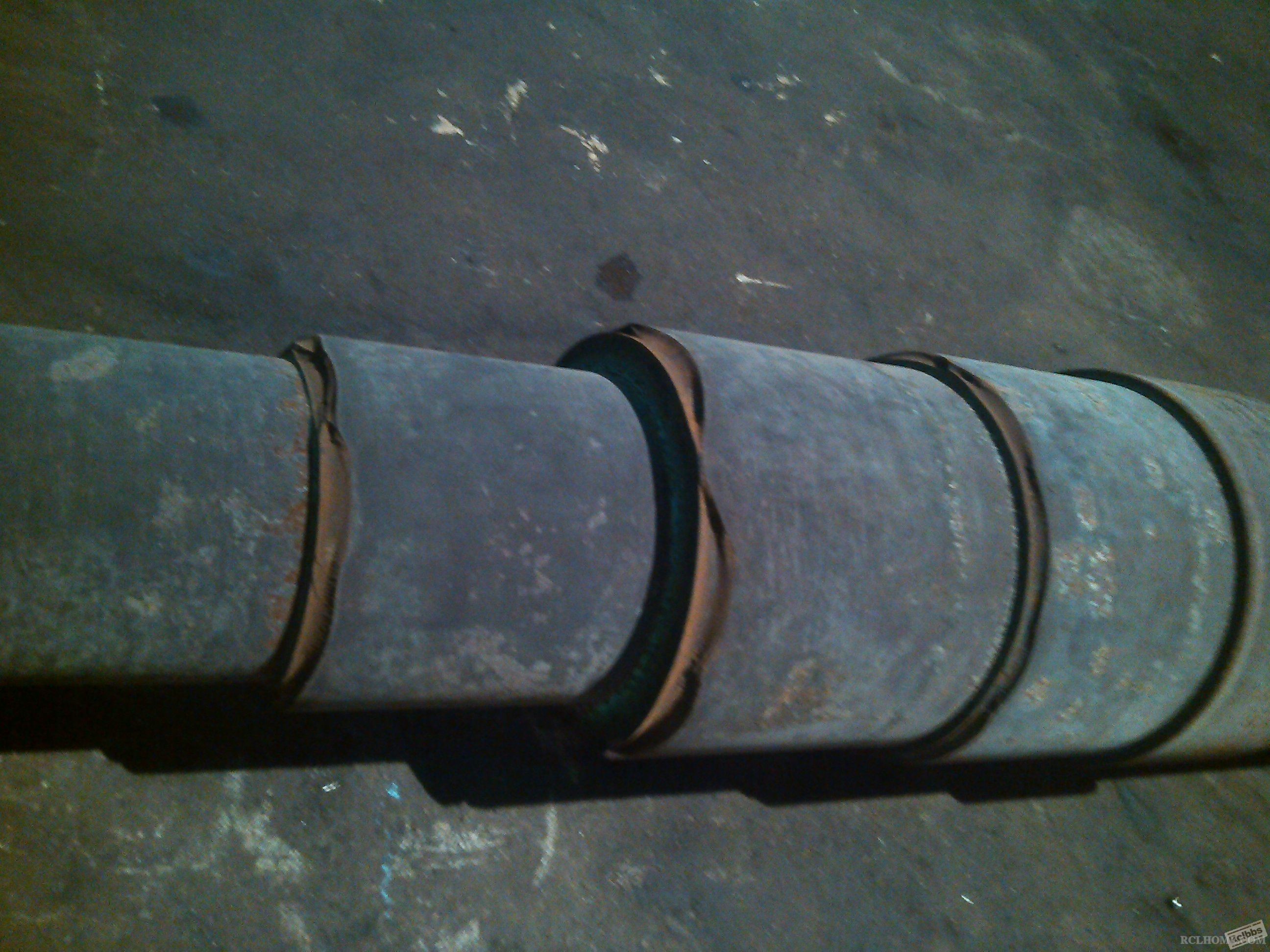

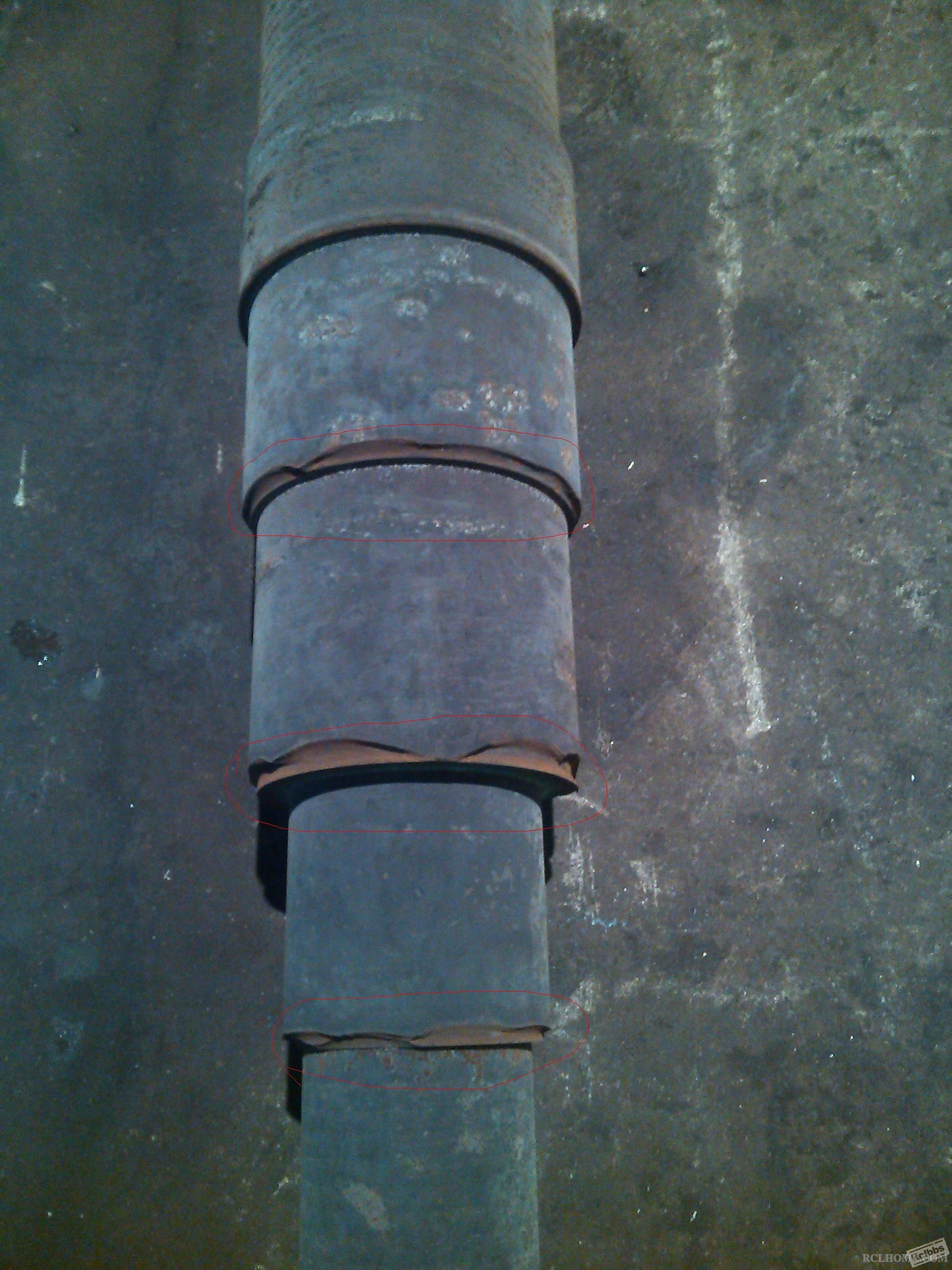

关于台阶轴产生的原因及其防止措施:产生崩边如图 YP20130529081747.jpeg YP20130529081851.jpeg
原因有以下几点   1、台阶倒角没有或太小  ;2、淬火预冷不充分(台阶倒角处冷速过快) 3、水温太低不知道我说的是否全面知否正确,请各位尽情发言!!!

发表于 2013-6-26 14:14:57 | 显示全部楼层
什么材料?什么设备加热?用什么作为冷却介质?
发表于 2013-6-26 14:31:37 | 显示全部楼层
你说两种原因都存在。把基本情况还是介绍一下。如材质、设备、冷却介质、工件入介质的方式(大头还是小头)及加热温度等。
发表于 2013-6-26 15:19:58 | 显示全部楼层
还与包括加热温度、保温时间、淬火介质冷却性能、终冷温度等非材料缺陷的一些因素有关。

发表于 2013-6-26 15:47:42 | 显示全部楼层
明显的应力崩裂!原因:1、材料问题;2、冷却问题!
楼主可以介绍一下,产品尺寸及热处理方法吗?

 楼主| 发表于 2013-6-26 18:50:08 | 显示全部楼层
不好意思这方面忘了说了,材料42CrMo;设备是井式电阻路;采取水淬-油冷,水里呆了140S

 楼主| 发表于 2013-6-26 18:51:01 | 显示全部楼层
吉祥如意 发表于 2013-6-26 14:31
你说两种原因都存在。把基本情况还是介绍一下。如材质、设备、冷却介质、工件入介质的方式(大头还是小头) ...
不好意思这方面忘了说了,材料42CrMo;设备是井式电阻路;采取水淬-油冷,水里呆了140s
加热温度840°;保温240min

发表于 2013-6-26 18:57:21 | 显示全部楼层
估计这个工件还可以使用。先检测一下,是否在公差之内。
办法肯定会有的。

发表于 2013-6-26 19:02:55 | 显示全部楼层
检查一下还有没有,其他纵深的裂纹。
为什么要制定这样的工艺方案呢?没想到会开裂吗?

发表于 2013-6-26 19:49:27 | 显示全部楼层
水冷140分,估计出水时工件温度已和水温度差不多了,油冷还有意义吗?
发表于 2013-6-26 19:50:21 | 显示全部楼层

发表于 2013-6-26 20:10:16 | 显示全部楼层
楼主的轴应该是水冷140秒,而非140分!!用140秒(2分20秒)水淬油冷会出现这类现象??

赞同吉哥的建议,虽然表面看是掉块,但是里层或内部的裂纹也许值得检测后方可继续使用!!
发表于 2013-6-26 20:23:21 | 显示全部楼层
沧海一声笑 发表于 2013-6-26 20:17
赞同吉哥的建议,虽然表面看是掉块,但是里层或内部的裂纹也许值得检测后方可继续使用!! ...
至少进行一下探伤检验吧?

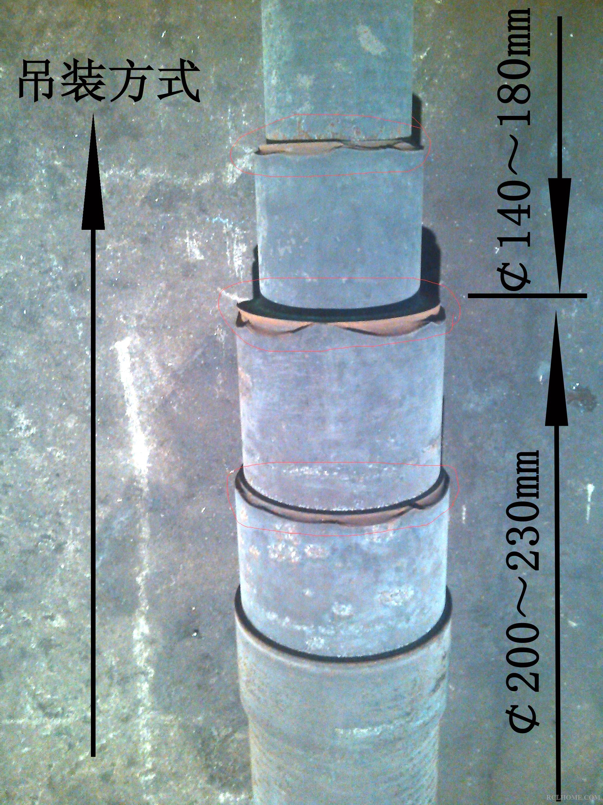

发表于 2013-6-26 22:19:44 | 显示全部楼层
我八卦一下:我使用图来说明:
工件淬火方向是图示,是垂直方向淬入水,然后转油冷的。
判断工件的尺寸是:上段细的部分大约在¢140~¢180mm;
下部分是¢200~¢230mm尺寸的样子。
长度无法确定。
水冷时间为140秒,这个数据没有表述清楚,但是根据结果可以判断是下端入水算起到上端出水为止的数值。
这个就是导致开裂的主要因素,当然做2.5~3.5min的预冷是一个辅助因素。(倒角只是从结构方面来说的。水温怎么样不清楚,但是水温高也是这个开裂的结果。)
以上是八卦,请楼主及朋友们指正!
王工: 两点疑问,1.水温高是开裂的不利因素吗? 2.奥氏体化时间短跟开裂有什么关系(H13那个)?  发表于 2013-6-28 14:26
沧海一声笑 + 10 很给力!
发表于 2013-6-26 22:49:39 | 显示全部楼层
这种形态的裂纹最常见。
本质是淬火应力与应力集中。
原始组织好一些,淬火开裂倾向就小一些,
预热及适当的遇冷可降低开裂倾向,
最关键的一个环节还是对最终的冷却方式、方法的适度把握,而这是需要有现场经验的积累的。
曾经历过这么一个事情:
带轴肩的轴,工件随料框一起入水淬火,出现有淬火裂纹,后改为单件入水淬火,同样裂,之后单件遇冷入水淬火,还裂。再之后地上浇上水,轴肩处接触地面遇冷,裂的更多。
后将约1000件该产品【50Mn材料】转到我所在的分厂生产。
用的方法是:加热温度取的820度,稍作遇冷,单件在水中剧烈摆动,冷却至表面温度大致在100度以下出水,未裂一件。零件淬火后的表面硬度均在58HRC以上,且很均匀。
这之后相当长的一段时间里,又重复过多次这样的事情。
你的工艺、操作,给人家的比,改进处只有水中剧烈摆动吗?  发表于 2013-6-28 14:22

发表于 2013-6-27 08:23:22 | 显示全部楼层
这个问题有几个方面的因素引起:
1.材料有一定的问题。2.产品结构的问题3.热处理操作的问题。
我做的2Cr13不锈钢带轴肩的轴,也同样出现过这样的开裂,我一炉是24根,用油冷却,出来有3根是这样,我们操纵是没有问题的,是其他2个因素的关系。
楼主的这个材料,用水冷却是有危险存在的,需要一定的经验。用PAG冷却比较合适。
