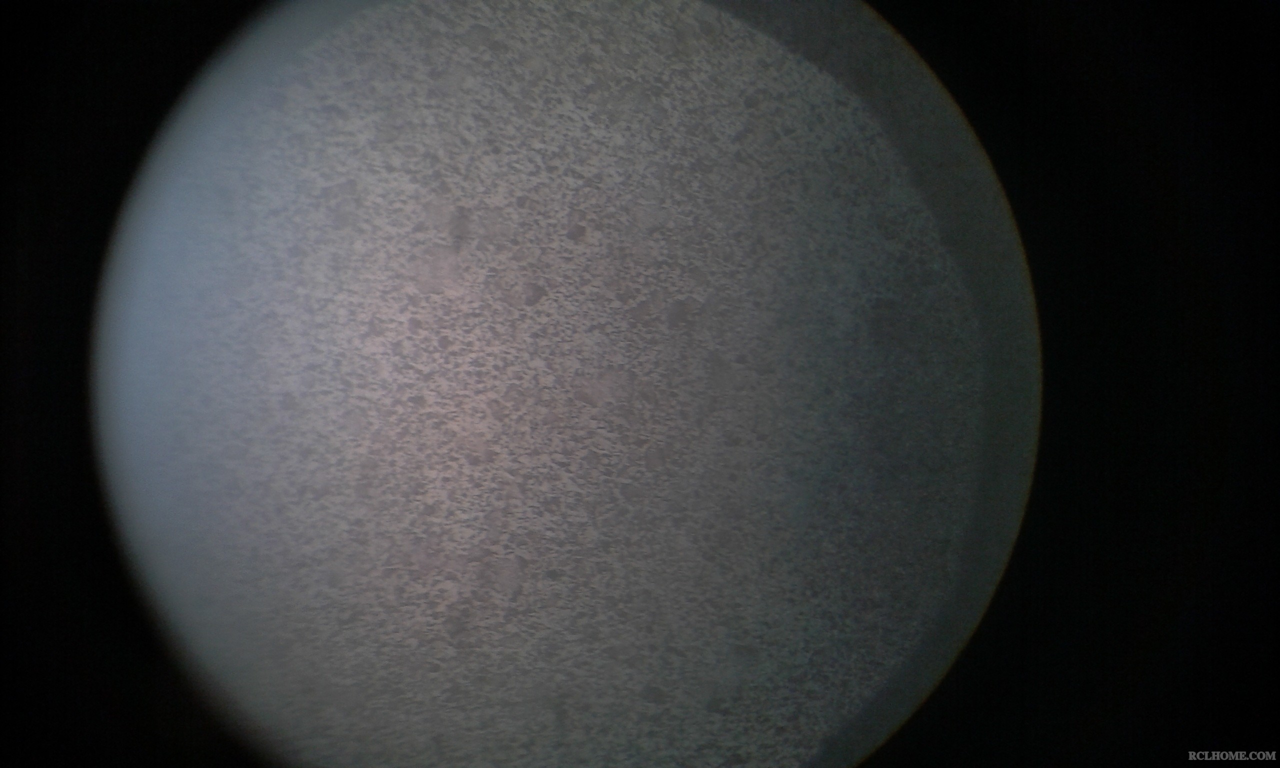

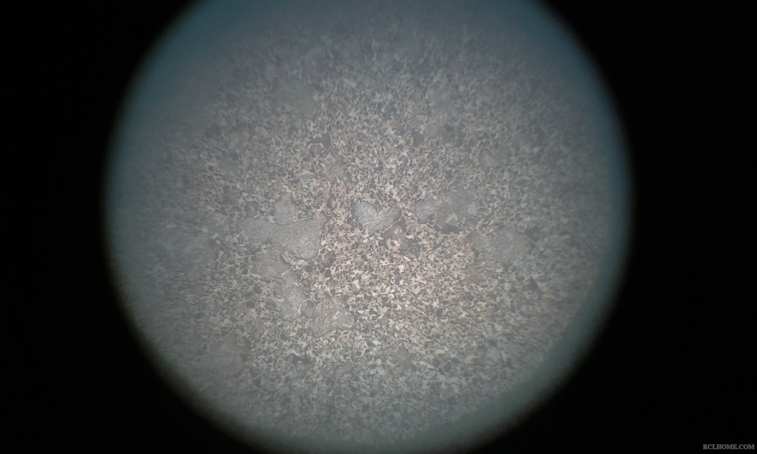

请各位老师帮忙分析一下此金相组织及形成原因,汽车轴类件等温正火20CrMnTiH,920加热保温2.5小时,580等温处理。

发表于 2013-6-26 19:27:34 | 显示全部楼层
金相试样没有制作好。建议重新制作一下。
发表于 2013-6-26 22:36:36 | 显示全部楼层
显微镜好点可能都还能看出点问题。我想问正火前是怎么处理的?难道是铸钢?

发表于 2013-6-26 22:50:05 | 显示全部楼层
中间大块状的 应该是粒状贝氏体

发表于 2013-6-27 05:19:52 | 显示全部楼层
锻后正火没做好——衣服不干净,怎么穿都不帅
发表于 2013-6-27 10:34:27 | 显示全部楼层
硬度多少?如果硬度也很高,可以确定是冷速太快了!
发表于 2013-6-27 11:29:14 | 显示全部楼层
娃娃今天想当反方。有何依据说“可以确定是冷速太快了”?
发表于 2013-6-27 19:44:59 | 显示全部楼层
照片质量不是很清楚,放大倍数也不够,铁匠依稀看到有非平衡转变组织,不能确定,所以铁匠需要硬度数据来验证是否是冷速问题。
正常的低碳合金钢等温正火组织可不是这样的,应该是块状的铁素体和珠光体的混合,这个组织不对,组织不对,自然硬度也会不对了。
发表于 2013-6-27 19:47:37 | 显示全部楼层
aaron01 发表于 2013-6-27 19:44
照片质量不是很清楚,放大倍数也不够,铁匠依稀看到有非平衡转变组织,不能确定,所以铁匠需要硬度数据来 ...
铁匠可见过如此的等温正火组织。
在不能确定制样的同时,是不能下结论的。完全可能是假象。

 楼主| 发表于 2013-6-30 05:49:53 | 显示全部楼层
吉祥如意 发表于 2013-6-26 19:27
金相试样没有制作好。建议重新制作一下。
试样没问题,只是显微镜连不到电脑,用手机拍照不太清楚。

 楼主| 发表于 2013-6-30 05:55:10 | 显示全部楼层
肯定是没做好,关键是找出原因。

 楼主| 发表于 2013-6-30 05:56:36 | 显示全部楼层
硬度HB164-173,按说硬度不是太高。

 楼主| 发表于 2013-6-30 06:00:52 | 显示全部楼层
硬度确实没问题,您说的非平衡组织能否详细解说一下?
我曾经以为是马氏体或贝氏体,但你说的硬度值不支持。  发表于 2013-6-30 08:56

 楼主| 发表于 2013-6-30 06:06:05 | 显示全部楼层
吉祥如意 发表于 2013-6-27 19:47
铁匠可见过如此的等温正火组织。
在不能确定制样的同时,是不能下结论的。完全可能是假象。 ...
试样已做过好多次了,可以肯定试样制作过程中没问题。后来加热温度降到910并缩短吹风时间后,此问题基本解决,但是硬度明显降低,只有HB155-164.请版主分析一下。
发表于 2013-6-30 08:50:24 | 显示全部楼层
是冷轧吗?扎制是你们做的吗?变形量是多少?
发表于 2013-6-30 08:53:05 | 显示全部楼层
冷扎热扎都有可能因为扎制比不合适,在随后的加热过程里,造成混晶。
现在铁匠知道了,你照片里的异常组织是大晶粒。

 楼主| 发表于 2013-7-2 15:53:34 | 显示全部楼层
不是冷轧,是热轧,轧制温度1050.原材料直径55mm,轧制毛坯最小直径23mm.

发表于 2013-7-24 18:43:49 | 显示全部楼层
弱弱的问一下,灰色块状的会不会是屈氏体,因为580等温是形成屈氏体的温度区间,由于屈氏体比索氏体更细小,在100倍下看可能就是一团,请教各位专家,指导

 楼主| 发表于 2013-8-11 17:22:18 | 显示全部楼层
此金相是等温正火后组织,应该不是屈氏体。

发表于 2013-8-21 21:53:09 | 显示全部楼层
弱弱的说一下,看不太清,似乎是大晶粒造成的粗大组织。
