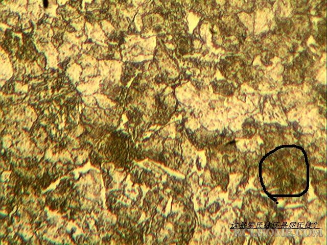

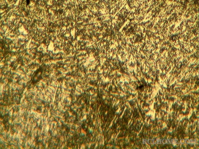

调质工艺 800淬火  水淬 590度 回火后组织
500X 0.5MM处
500X 0.5MM处
500X 10mm处
500X 10mm处

请高手指点下哦

没有做过这个产品,是什么材料的?现在是什么问题?
上下照片因为距离的关系,组织是有所不同的。但有一种加热温度比较低的感觉!

S48C   淬火温度高的话 在制齿加工过程中容易出现裂纹,由原来840降到800 现在存在一个调质评级的问题 帮忙分析下 可合格呢?

能否指出 第一张图 是什么族组织吗  第二张里都有什么组织吗? 谢谢

出现两个问题:
第一、晶粒粗大。该产品调质处理前没有进行正火处理,锻造后粗大晶粒没有消除。
第二、加热不足。看图片,存在加热不足现象,应该是保温时间不够或加热温度不足。
以前以后 + 5 感谢交流!

这种钢820度淬火亦是最佳淬火温度。第一张图是在淬火态下应该是淬火马氏体+少量的未溶铁素体。调质态可评2-3级。第二第三是同一张图,因为接近心部,所以呈半马氏体态,有大量的铁素体。调质评级应大于4级。划圈的部分在淬火状态下是托氏体。
未溶铁素体,回火索氏体,少量的托氏体。
