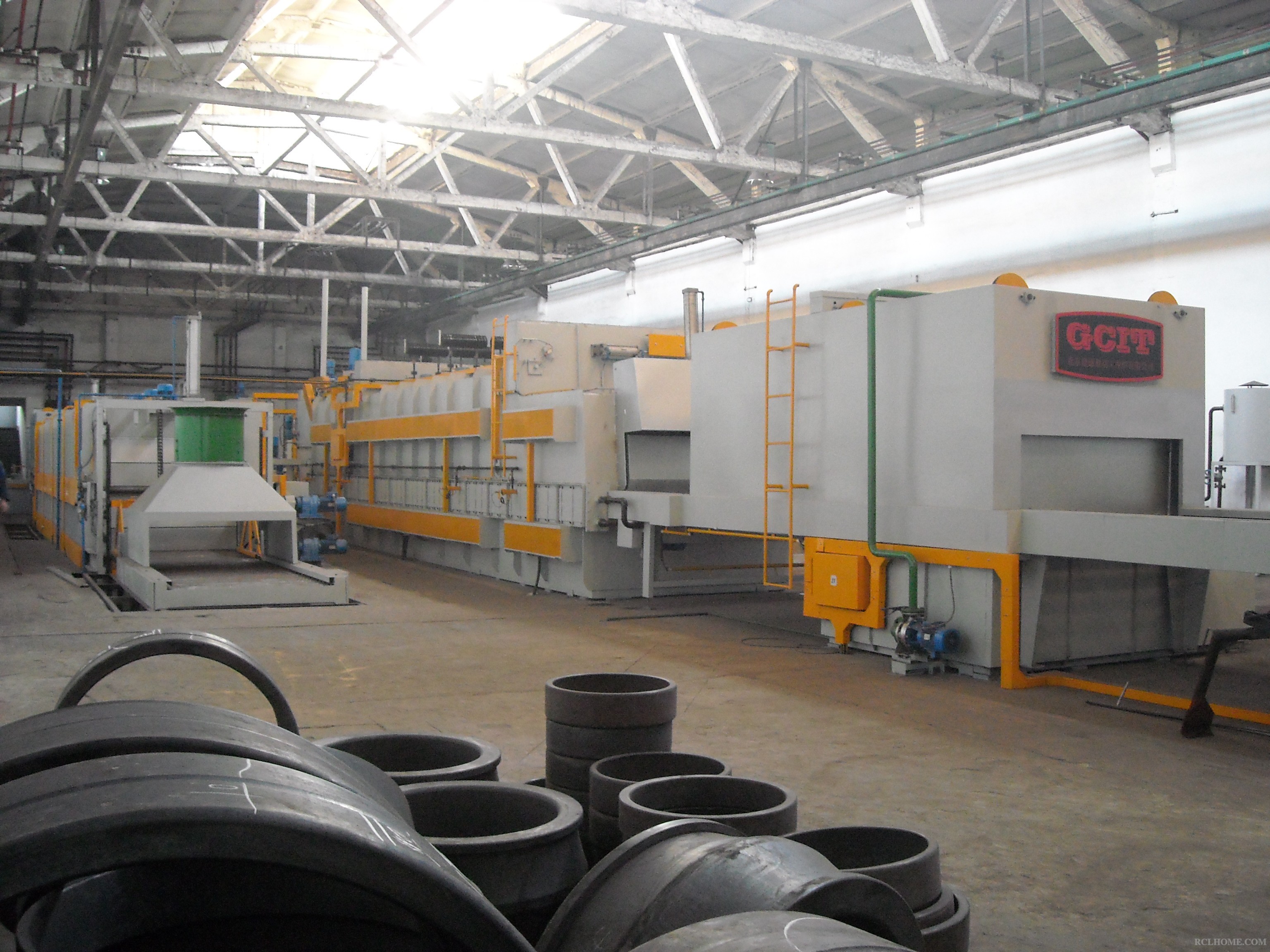

套圈和炉子,我在瓦房店有11条马贝生产线。
所以因为 + 20 很给力!

能加工2700mm套圈的生产线
发表于 2013-6-27 12:58:48 | 显示全部楼层
的确很不错。
估计慕版的其他炉型也很好。

慕山慕水 发表于 2013-6-27 12:39
能加工2700mm套圈的生产线
我买不起啊   ,虽然潜在的加工量在1000吨每月的样子
