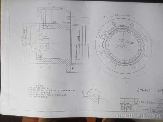

朋友叫我帮他出10份产品工艺,我也没做过工艺。大家帮我看看这个工艺是否可以。 IMG_2686.jpg 材料是40CrNiMo,最大壁厚大概33mm,要求调质硬度HB210-234.我给的工艺是850度保温40min,淬油,580度回火,时间?不知道要多久。

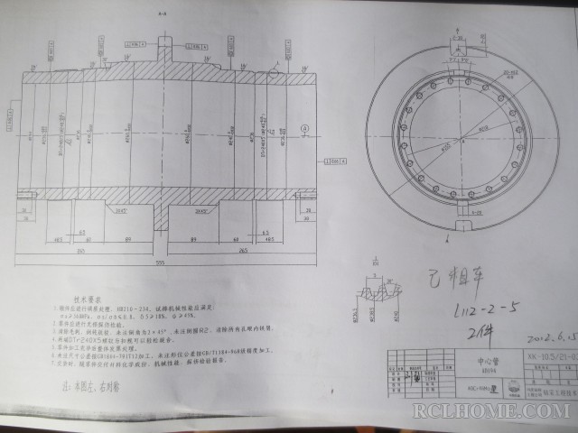

IMG_2687.jpg 35CrMo,最大壁厚50mm,HB210-234.我给的工艺是860度保温60min,淬油,560度回火,时间暂定?

IMG_2688.jpg 35CrMo,最大壁厚45mm,要求硬度HB210-234.工艺850淬火,保温50min,淬油,560回火,时间暂定?
 楼主| 发表于 2013-6-26 20:57:01 | 显示全部楼层
后面几张都是35CrMo 的,最大壁厚在60-100mm之间。有要求是HB243-285    要求HB240-260   要求210-234   要求269-302 。我不想一张张发了,都是35CrMo,就是壁厚和硬度要求不同。淬火和保温时间应该没什么问题,主要是回火温度和时间怎么控制才能达到要求?

发表于 2013-6-26 21:24:12 | 显示全部楼层
您这个要求比较地,一般40CrNiMo下油能达到45HRC左右,我建议用600°回火时间150min就可以

发表于 2013-6-26 21:26:07 | 显示全部楼层
清淡 发表于 2013-6-26 20:48
35CrMo,最大壁厚100mm,HB210-234.我给的工艺是860度保温100min,淬油,560度回火,时间暂定? ...
你们这一般淬火之后的硬度是多少????我还是建议用600度左右回火应该差不多!!时间用180min即可

发表于 2013-6-26 21:27:11 | 显示全部楼层
清淡 发表于 2013-6-26 20:50
35CrMo,最大壁厚90mm,要求硬度HB210-234.工艺850淬火,淬油,560回火,时间暂定? ...
600度回火,时间可以180min

发表于 2013-6-26 21:29:07 | 显示全部楼层
清淡 发表于 2013-6-26 20:57
后面几张都是35CrMo 的,最大壁厚在60-100mm之间。有要求是HB243-285    要求HB240-260   要求210-234   要 ...
HB240-260:回火温度580°;     269-305HB:回火温度建议用560°即可
回火保温时间可以是淬火时间的1.5-2倍之间!希望对您有帮助

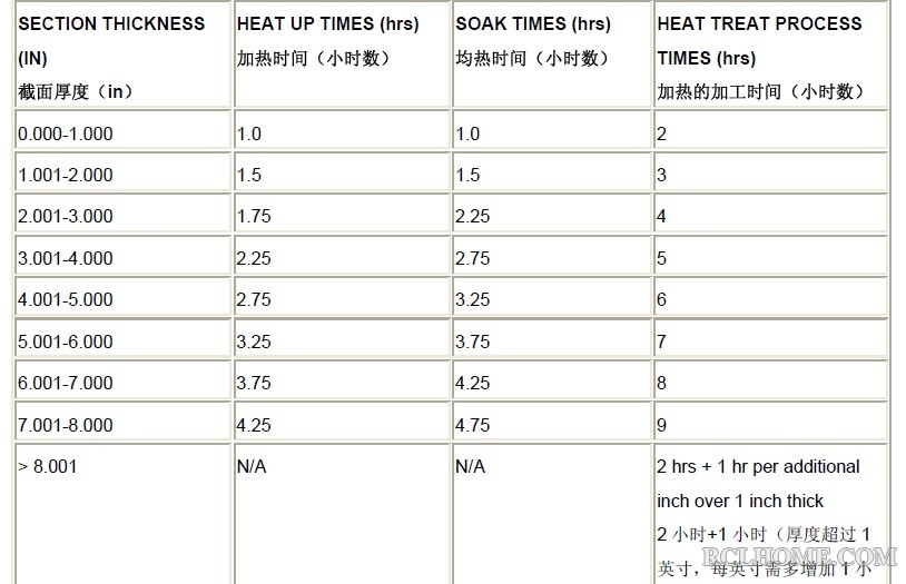

发表于 2013-6-27 09:51:17 | 显示全部楼层
回火时间我们是按照壁厚的不同分别给出不同时间的,
heat up time + soak time 就是你要的热电偶到温后需要保温的时间。
