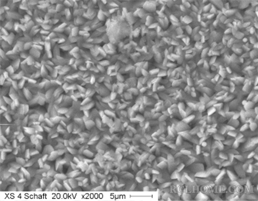

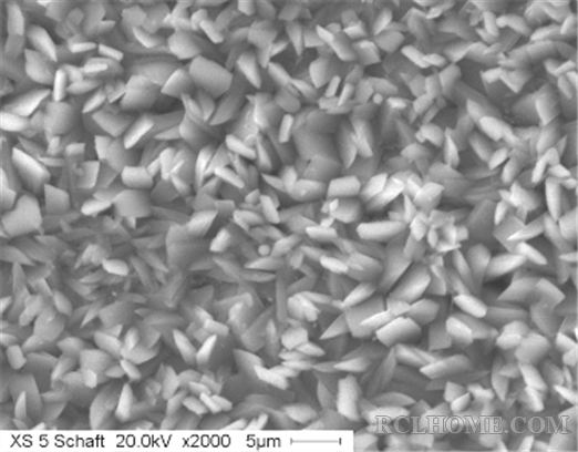

零件磷化后拍的电镜照片,一点都看不懂,求讲解
德国磷化
德国磷化
德国磷化
德国磷化

实际上反映工件磷化膜的结晶情况。
前者结晶细小均匀;
后者较粗大。
发表于 2013-6-27 11:06:31 | 显示全部楼层
结晶间隙可储油,有润滑效果。
发表于 2013-6-27 11:25:15 | 显示全部楼层
所以因为 发表于 2013-6-27 11:06
结晶间隙可储油,有润滑效果。
再加一点,有一定的防腐蚀功能。
