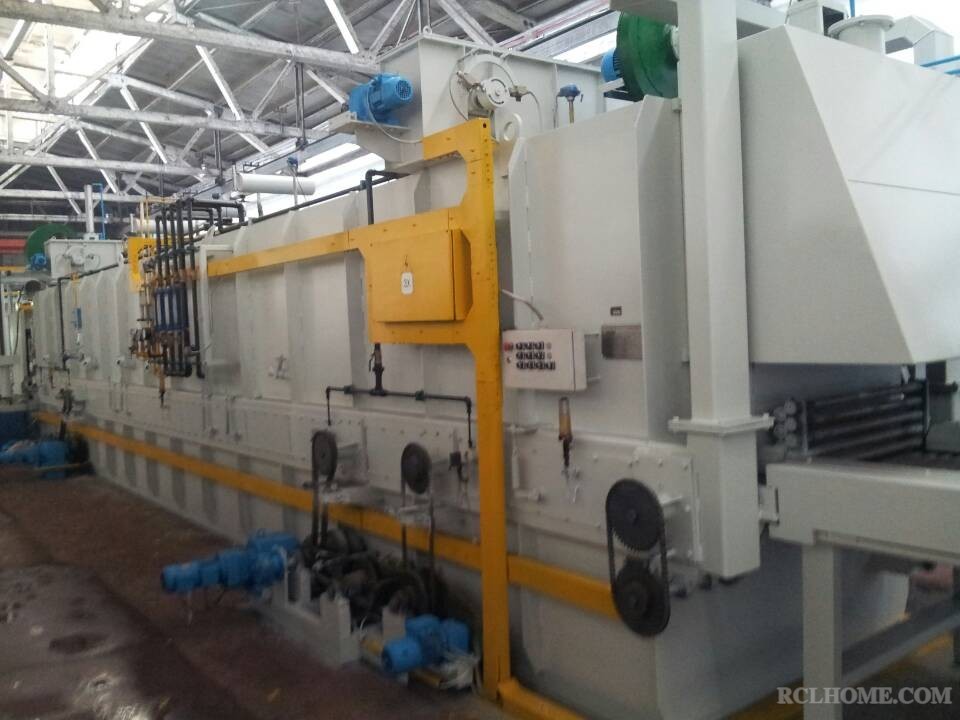

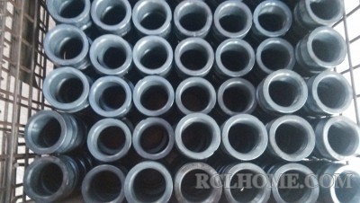

厂家的人在隔壁贴出来的,我的设备,残阳的工件,不在残阳的工厂,设备还没有做面漆呢......

既然图片都上来的,索性把设备参数及闪光处都给大家介绍一下。也是一种可贵的学习机会。

残阳单位的工件,在我的炉子里热处理,产品性能指标等残阳蜜月旅行回来后让他告诉大家!

这条线我见过吗?
目测工件表面质量不错啊。

拍照处到另一端大约45m

辊底炉盐淬的吧,是贝氏体淬火还是马氏体淬火?
外观确实不错。赞一个!

你没见过吧,刚刚调试出来,我的工程师还没发回照片,是客户单位的人员发到隔壁的,我拷过来的!
设备在常州,专门给残阳单位产品做热处理。
外观确实不错。赞一个!
只做马氏体盐浴淬火,残阳单位目前还没有贝氏体要求。

拍照处到另一端大约45m
45米差不多,生产线是U型布置的。

穷开心 发表于 2013-6-27 16:52
这个线和辽宁鞍山一样的啊
和鞍山的不太一样,鞍山工位尺寸是1500X1500X450,有一个独立的预热室和两个独立的加热室,一个淬火盐槽,四个等温盐槽,八工位回火炉,可以作马氏体和贝氏体。适合于大型工件,多品种,小批量。介乎连续炉与周期炉之间,连续炉的性质,周期炉的灵活,工艺转换快。
这台炉子,工位尺寸是750X750X150,有一个独立的预热室和9工位连续加热炉,一个淬火盐槽,没有等温槽,36工位回火炉,只能做马氏体。适合于中小型工件,少品种,大批量。纯连续炉。

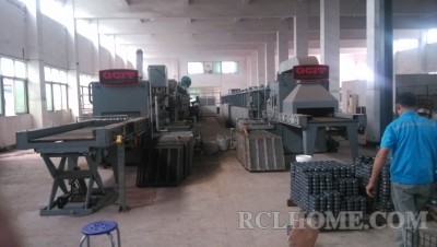

这台设备也是刚调试好的,喷过面漆了,你见过吗?
华为网盘附件:
为安全起见,建议链条处加防护罩  发表于 2013-8-2 16:57

看着设备比又有了改良了。
夏总对您的设备表现好像很满意的呢,每次去都说工件颜色好了,变形小了。

慕版
工件的颜色不错,爱谢林同样的炉子, 外观没有这么好,可否介绍一下这方面的心得?

残阳今天刚听说。估计7月份会去一趟常州,初审一下。要求还没提,1255是基础,在此基础上的东西,或许有,但不好发出来。
