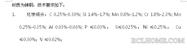

这个成分是什么材料,什么牌号

按照国标牌号表示方法。蒙一个27Cr2SiMnMo

 楼主| 发表于 2013-6-27 17:04:33 | 显示全部楼层
为什么不是28Cr2SiMnMo

发现有一种材料:ZG28Cr2Si2MnMo
但是未找到相应标准。
