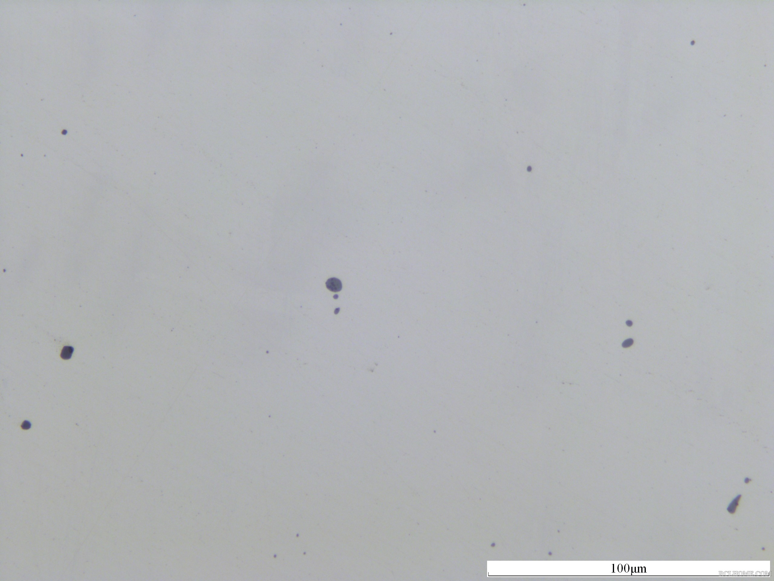

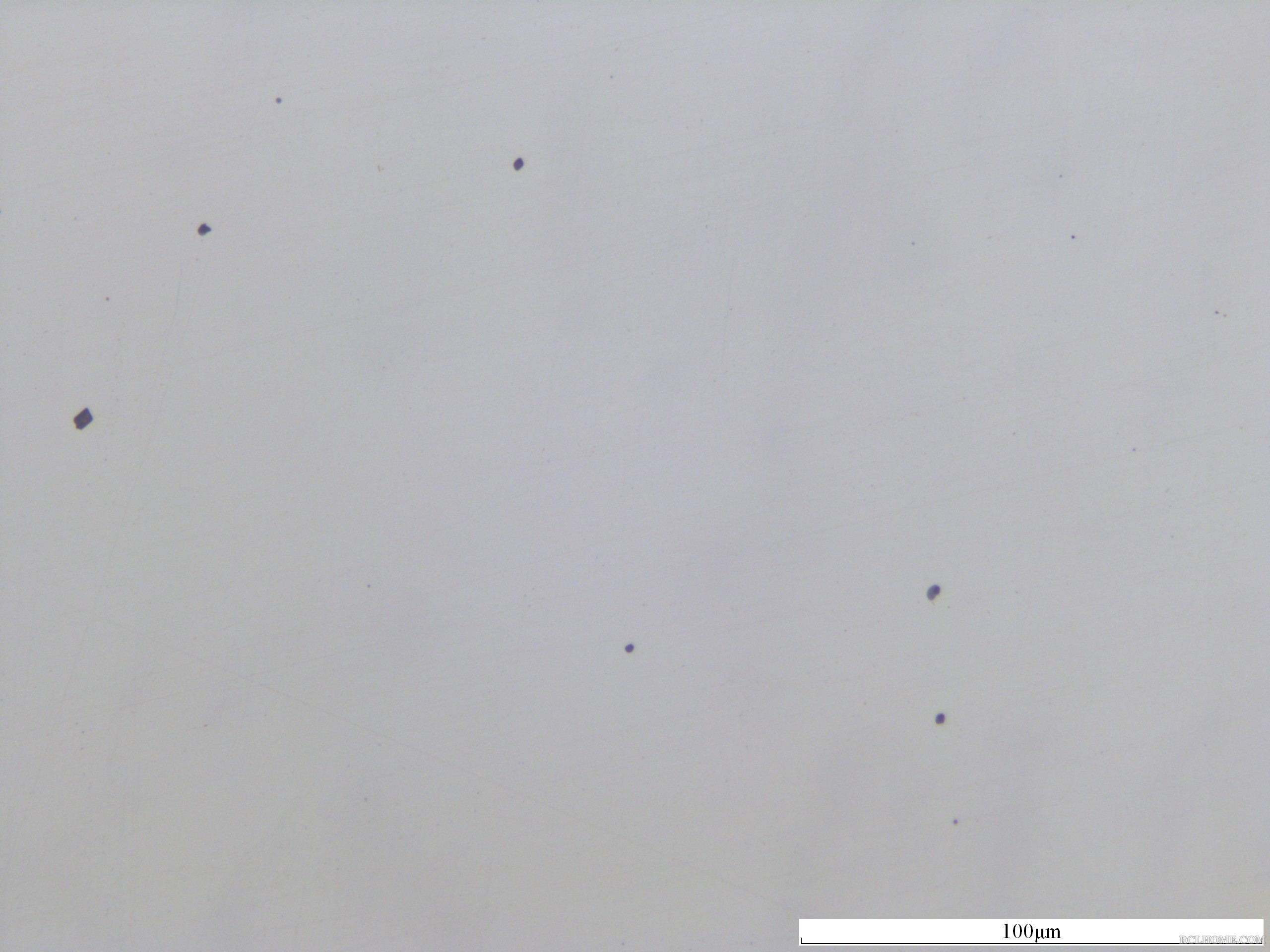

发表于 2013-6-28 14:58:40 | 显示全部楼层 |阅读模式
aaron01 + 10 感谢上传
发表于 2013-6-28 15:13:57 | 显示全部楼层
固溶以后的照片吗?放大倍数是多少?
发表于 2013-6-28 15:20:37 | 显示全部楼层
估计是400X。很漂亮的图片。
发表于 2013-6-28 15:32:11 | 显示全部楼层
可以说说工艺吗!{:soso_e181:}
发表于 2013-6-28 15:40:41 | 显示全部楼层
吉祥如意 发表于 2013-6-28 15:20
估计是400X。很漂亮的图片。
其实如果有放大倍数更高的图片,可以更清楚地看晶界上的delta 铁素体以及有没有碳化物在晶界上。
发表于 2013-6-28 15:46:11 | 显示全部楼层
aaron01 发表于 2013-6-28 15:40
其实如果有放大倍数更高的图片,可以更清楚地看晶界上的delta 铁素体以及有没有碳化物在晶界上。 ...
是的。疑似有铁素体的存在。碳化物好像有些小的质点。
发表于 2013-6-28 16:00:41 | 显示全部楼层
第二张图片能看出一点δ铁素体,量好象不多。

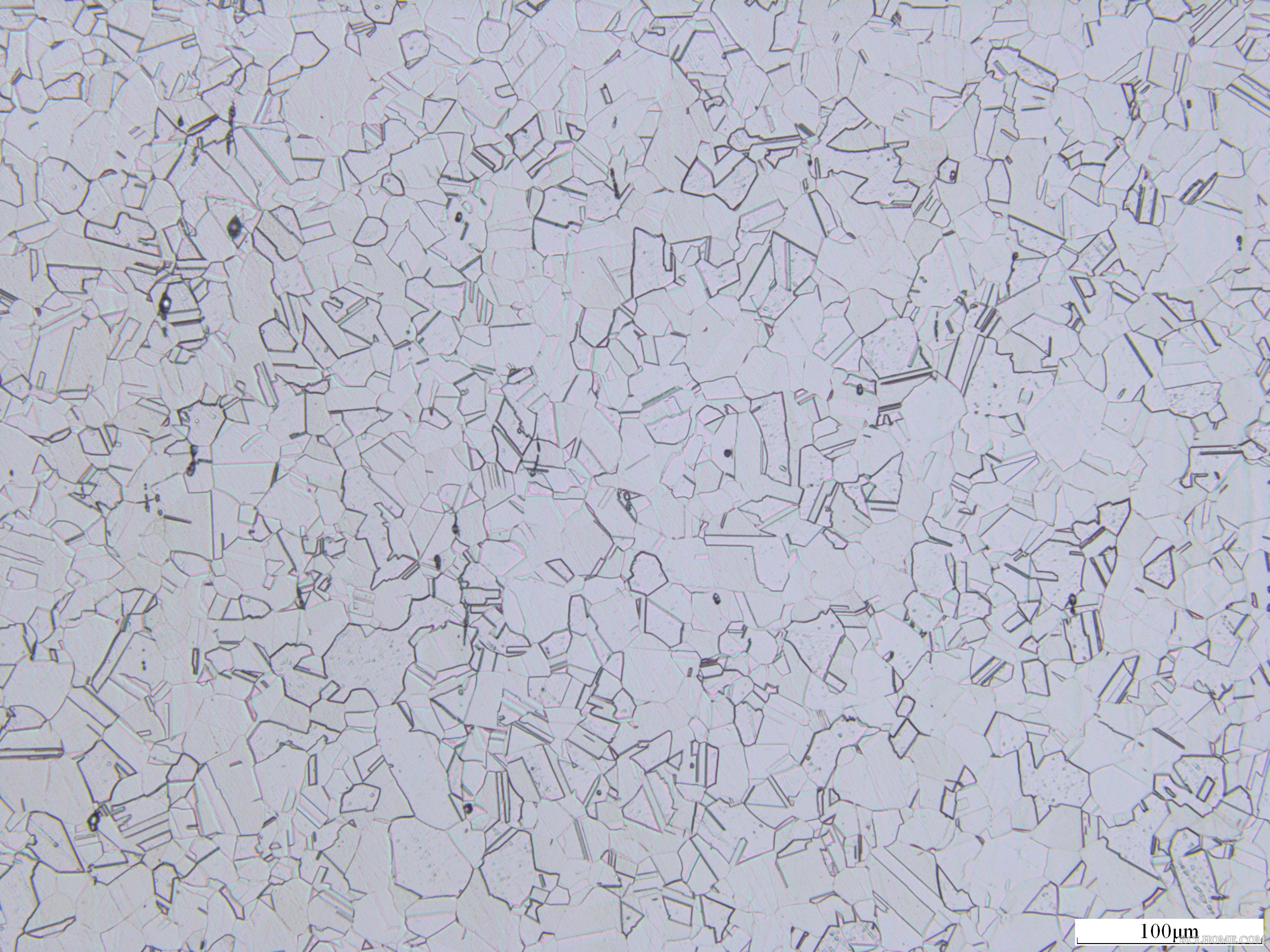

 楼主| 发表于 2013-6-28 16:17:12 | 显示全部楼层
现的不锈钢,成分合格了,夹杂就不管了。
37
333
1725
1725
 楼主| 发表于 2013-6-28 16:25:22 | 显示全部楼层
答2楼:试样为下游供应商提供,工艺一概不知,放大200X。

发表于 2013-6-28 21:30:01 | 显示全部楼层
碳化物应该没有吧,铁素体相放大后可见。
