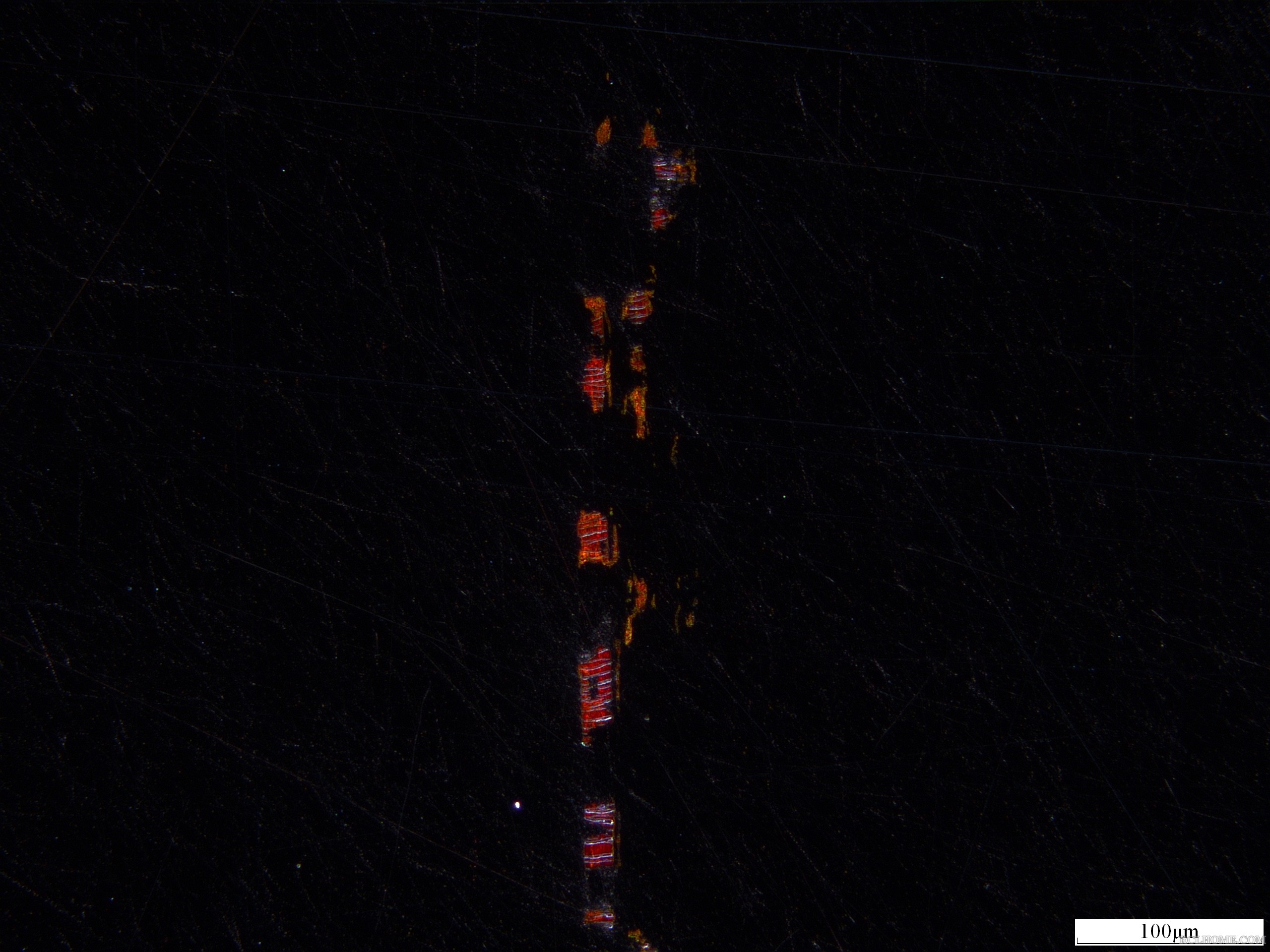

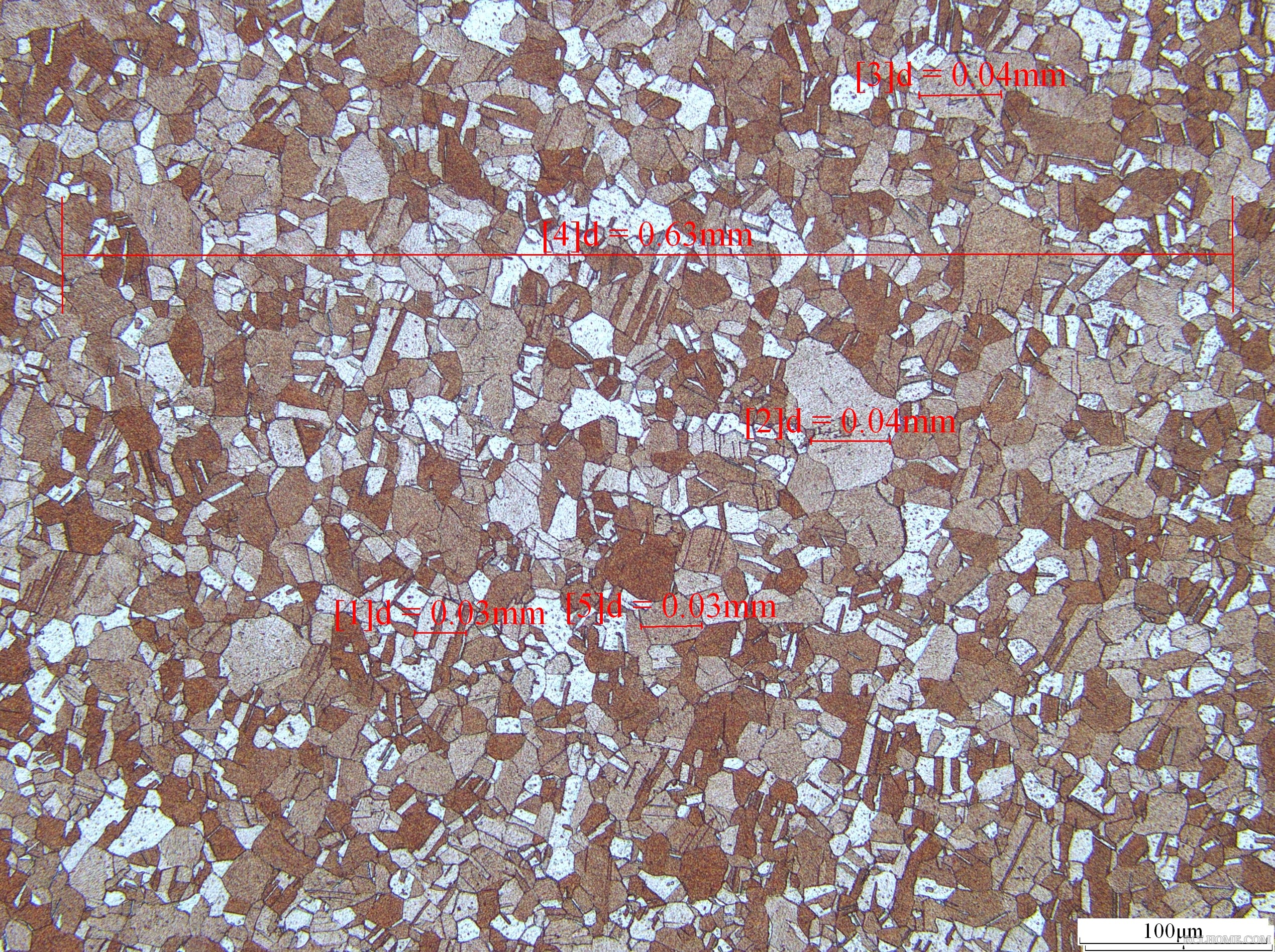

无氧铜+带状夹杂

这是什么夹杂?这个颜色是不是说明了点什么?

氧化亚铜,少见的资料。
暗场宝石红,通常我们所见的Cu2O,相当细小,暗场下根本看不出颜色。。。。。。

你这个材料热处理前的加工工艺是什么 夹杂物是如何分布的 ,看起来是高温氧化皮
