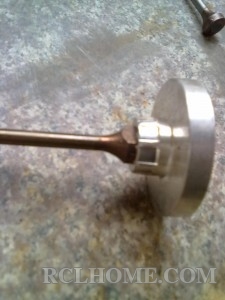

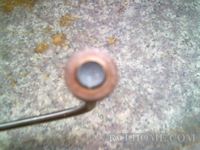

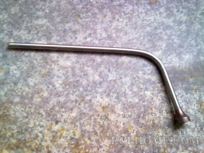

大家帮忙分析一下看看是什么原因造成的,有的产品怎么扣压也不会断,有的轻轻的扣压一下就断了。
前面扣压断的地方是原材料锻打过的。不知道是不是锻打打的不好。我没有锻打的地方弯到90度都不会断,按道理来讲,这个产品就合格了。
我的淬火工艺是1020度真空淬火,220度回火,硬度在HRC54-55度,材料是S7
这个产品是我们自己家的产品,都做了好几年了也没有发生过这种情况,就最近两次有好有坏。
在此谢谢大家了

不是全部不好,有一部分不好。
现在又重新做了一批,用260度回火,以前用220度回火的,硬度也降低了一点,硬度在HRC53-54不知道怎么样。
本来图纸要求硬度是HRC52-55度。

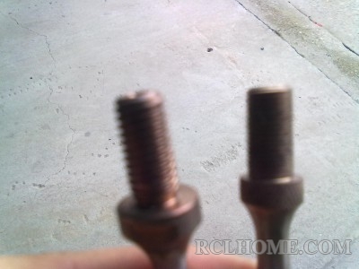

是同一个地方,而且还很整齐。图片上可以看到的。

沈工请看看,全部从这里断裂。
我觉得就是这个螺纹问题
发表于 2013-1-2 11:26:20 | 显示全部楼层
同一部位应该考虑是否是螺纹问题。
发表于 2013-1-2 11:58:17 | 显示全部楼层

问题今天已经解决。
今天我们客户过来了,设计人员也过来了,把螺纹断的地方本来是直角,改成圆形,又加个什么滚花我不是太懂,后来试验就没有断了。
准备全部退火,重新加个。在做试验。
签到天数: 275 天
2175
8905
8905
发表于 2013-1-5 20:58:06 | 显示全部楼层
junshi 发表于 2013-1-5 17:18
问题今天已经解决。
今天我们客户过来了,设计人员也过来了,把螺纹断的地方本来是直角,改成圆形,又加个 ...
原来是螺纹加工的问题,形成了应力集中。
