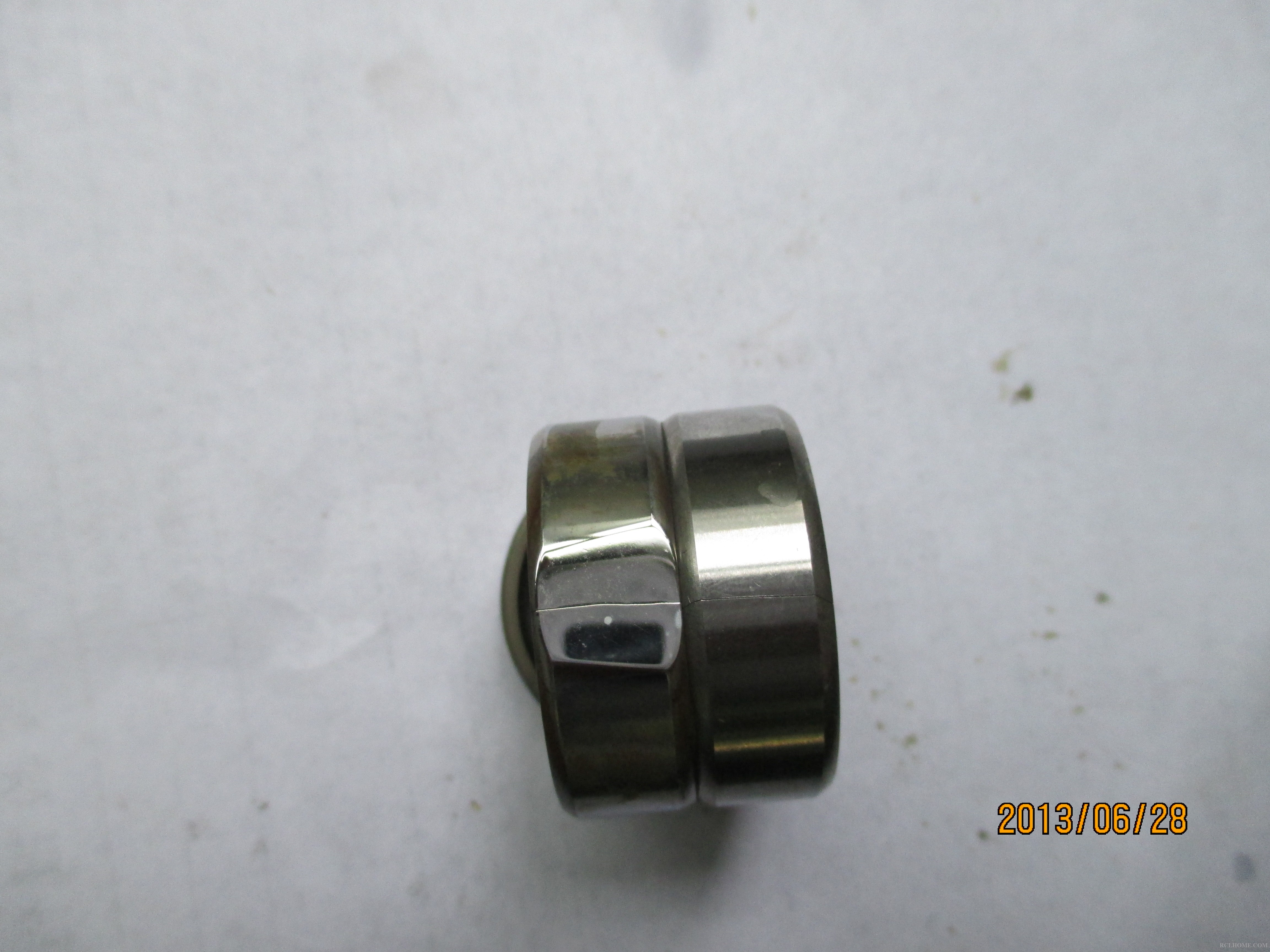

轴承装配时出现裂纹,需要取样,这个我怎么弄?
切另一端,外圈就变两半拉,就这样磨,是不是有点大
这个6301,将就磨啦一下,我怕下次来个6310,就完啦
磨啦一个,剩下一个

沿径向切啊。

然后呢?怎么看裂纹形态
哦也
发表于 2013-7-2 12:50:20 | 显示全部楼层
1. 按龟山先生说的,径向切取;
2. 如未断开,可没裂纹方向直至未开处取样;
3. 如已开裂,则在裂纹断口横截面取样。

装配过程出现裂纹??冷装,热装??

冷装,压力机直接压进去

就没可能是预留的间隙过小压裂的??

哦,我写的报告是应力开裂
不会失效分析,
只有先打硬度,看组织级别,碳化物形态,裂纹边缘脱碳情况,查原来热处理工艺,发现正常,就写应力开裂

我感觉首先是轴向切看,要先看一下断口,之后再径向切一块,看断口处的组织

楼主分析的很对,是应力开裂。应力是把万能钥匙。哈哈。
发表于 2013-7-8 15:04:41 | 显示全部楼层
楼主的这把锁,万能钥匙打不开。

先别破坏裂纹,先观察其余部位的组织,看看材料的金相组织、夹杂物等,然后根据材料经历过程在最有可能引起裂纹的过程进行受力分析,再有目的的对裂纹逐渐取样分析(由端头到中间,由表面到内部)
