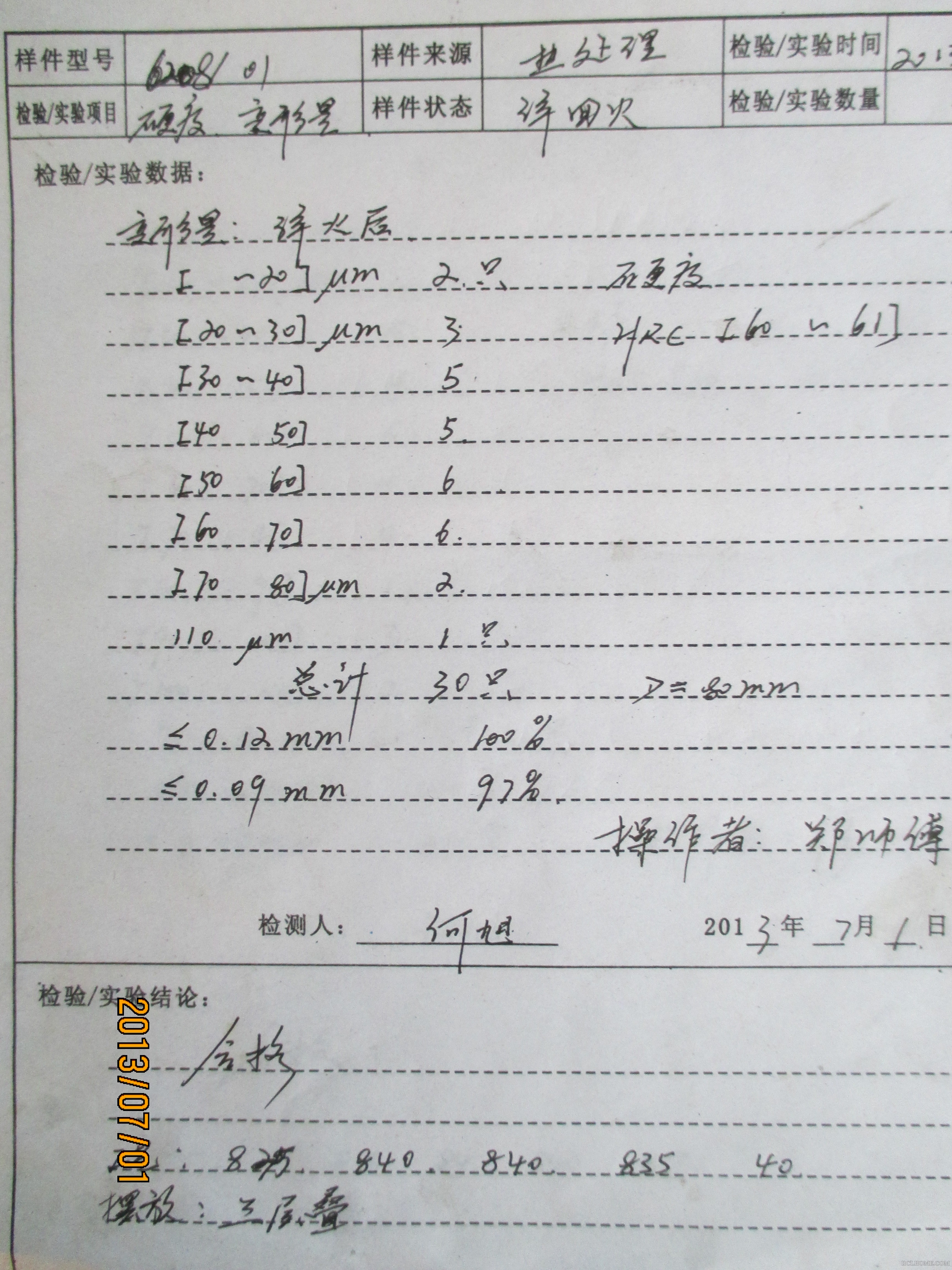

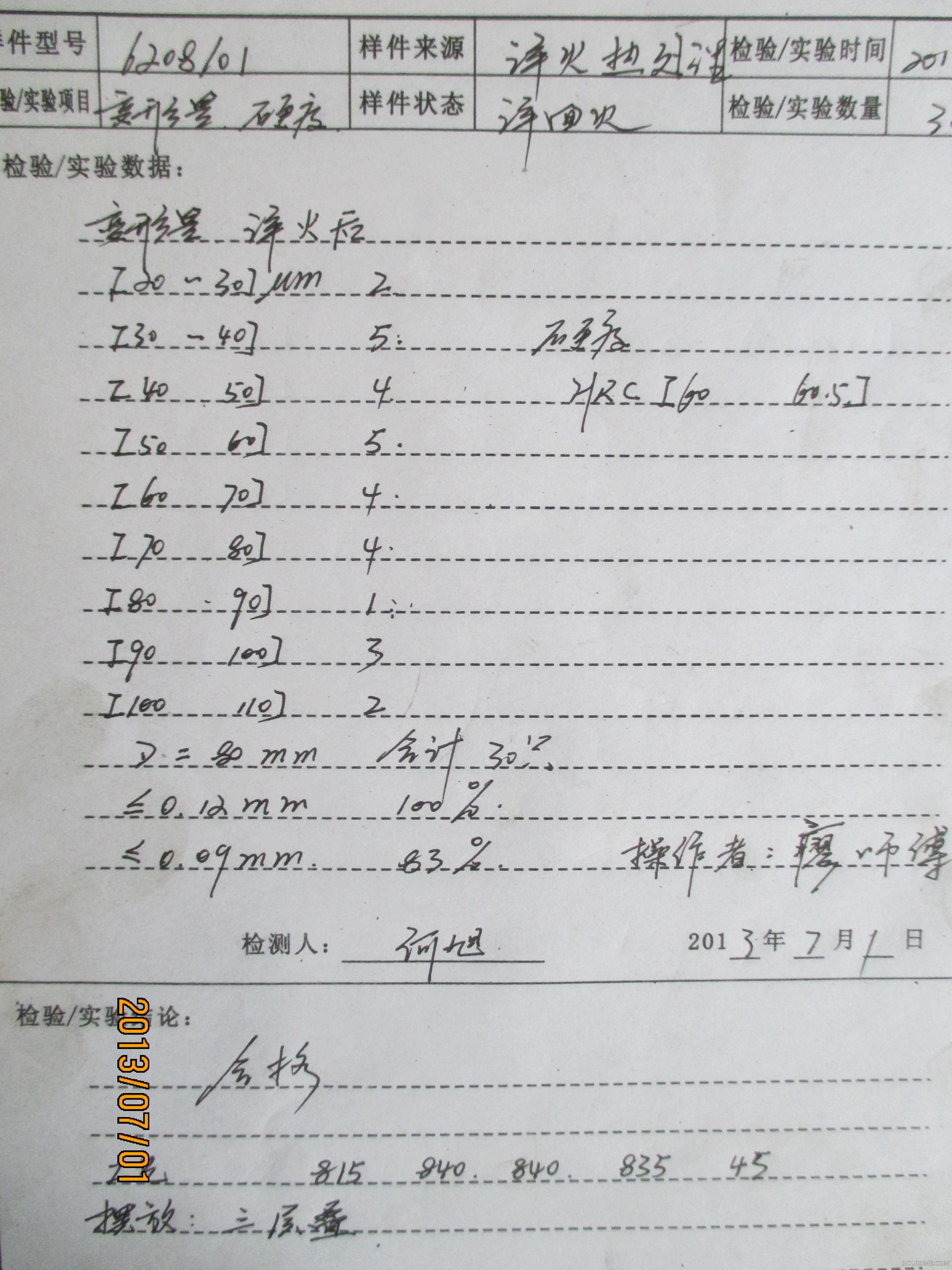

RT,报告--变形量,100%都在合格范围内

直径80MM,允许小于0.12MM,硬度HRC60-63,所以100%合格,但前一个变形比后一个小
50<D<80MM,变形量<0.09MM
80<=D,         变形量<0.12MM
HRC 60~63

变形量控制不错,最大的也没有超过,不过就差一点了

这是一批料,比较多,由于两个人交接班,两人采用不同的温度时间烧,结果温度高的速度快的外圆变形量小,表达这个意思

我就称不上师傅啦,变形是外圆椭圆度,自己觉得他们烧的还是蛮好的,国标可是0.25MM哦

确实烧的不错,6208能烧到0.12以下真的不错。

工艺,照片结论下面写着,前一个一区高,总加热时间短

不一样,第一个4区温度,835,840,840,835,40分钟,97%<0.09mm
              第二个4区温度,815,840,840,835,45分钟,83%<0.09mm

能不能考虑一下 第一个工艺的总时间再缩短5分钟试试?

这个不是工艺的问题,是工件摆放方法的问题,看似一样的摆放其实不然,我认为2种工艺温度时间不是导致变形超差的关键~
如果是机械摆放不会出现这样的事~是人摆放必不是同一人摆放~
