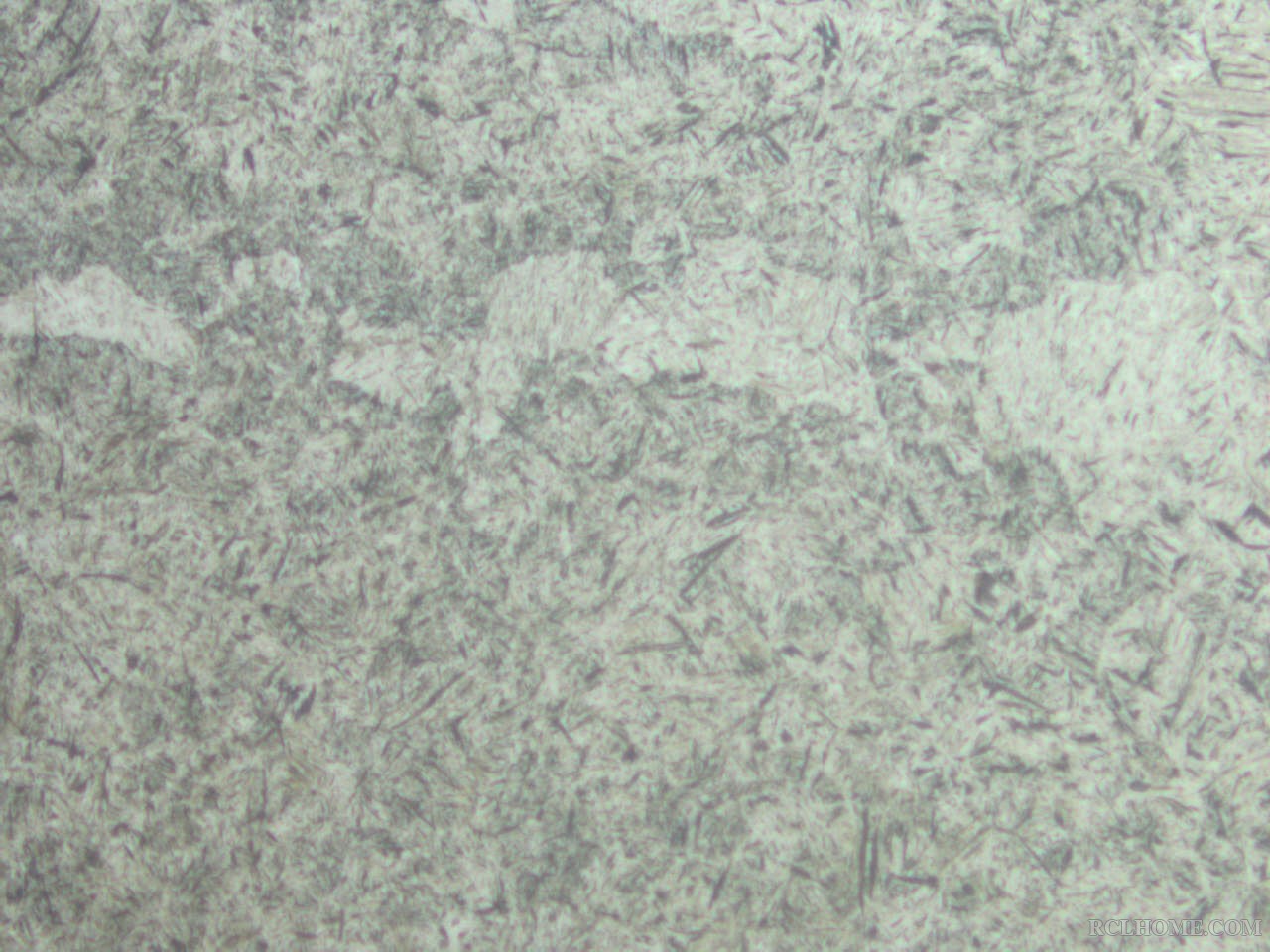

先来抛砖头吧,

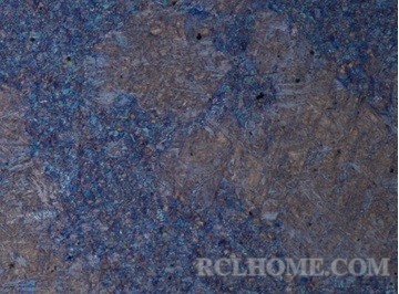

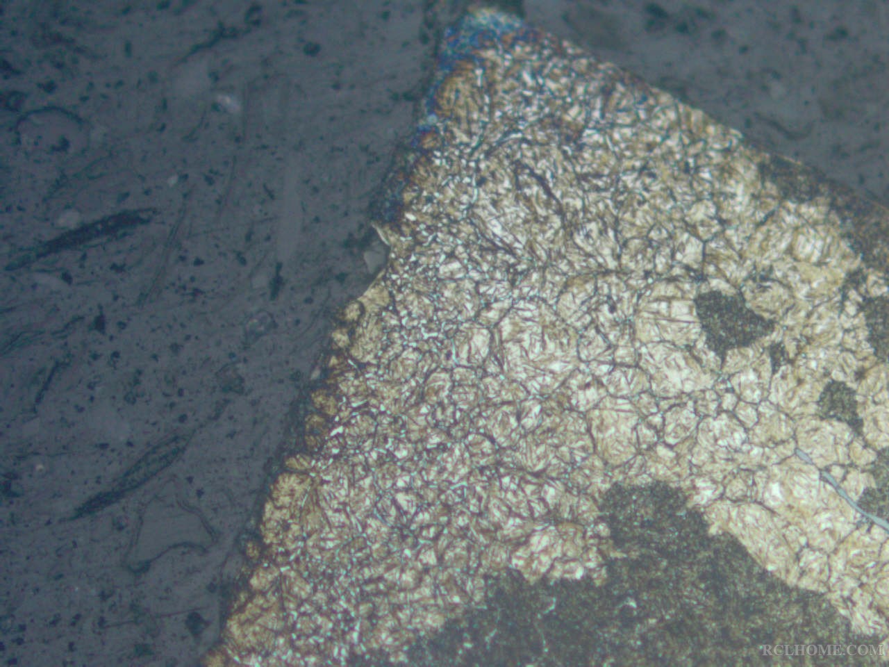

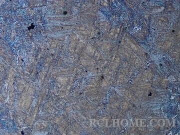

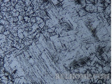

渗碳淬火回火后组织,发现混晶,材料是20CrMo,大晶粒主要出现在心部。

发表于 2013-7-2 10:07:26 | 显示全部楼层
aaron01 发表于 2013-7-2 10:05
先来抛砖头吧,
我的一部分产品就像上面的图一样,但没这么多.也就一两个大的

用HV0.05的载荷,分别对大晶粒和细晶粒处,进行显微硬度检测,大晶粒处硬度410HV,小晶粒处360HV,疑为材料成分偏析引起。
外送第三方实验室做电子探针微区成分分析,证实大晶粒区存在碳元素和锰元素的偏聚,由于是心部位置,可确定与渗碳工艺无关,原材料造成的这个偏析。
我觉的Mn应该对此事负主要责任。  发表于 2013-7-2 19:19

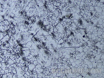

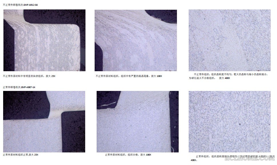

第二个例子:
某冲压零件,S20C材料,3.5毫米板厚,网带炉碳氮共渗后发现混晶现象,追溯原材料,发现原材料就有此现象,下图是混晶材料和正常材料的对比,25X,100X,400X的对比照片:
顶  发表于 2016-10-9 16:52
这个例子真的很好.  发表于 2013-7-2 10:37
夏日凉风 + 10 感谢上传!

调查后发现,产品的加工流程为: 钢厂热轧--酸洗--两次冷轧--再结晶退火--精轧--冲压--热处理
当时做的头脑风暴:
1,热轧过程中可能造成混晶的原因:
A,终轧温度低,在两相区轧制,奥氏体和铁素体晶粒大小差异造成。
B,碳锰等合金元素偏析,局部合金元素聚集,在以后加热过程中引起晶粒局部长大。
C,钢锭存在大量第二相颗粒杂质,分布不均匀,在加热过程中起到钉扎晶界作用,局部出现细晶粒,其他区域继续长大。
Action:调查热轧板的晶粒度和成分偏析状况。
夏日凉风 + 10 很给力!

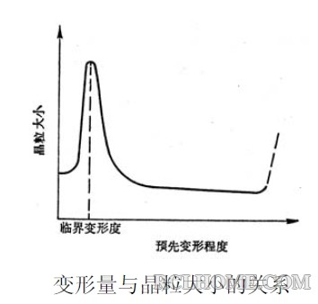

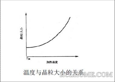

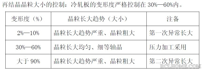

2,冷轧变形量对晶粒度的影响,
A,冷轧时变形量不均匀,材料局部变形量不够,再结晶时引起第一类异常长大。
B,冷轧变形量过大,引起第二类异常长大。
ACTION:调查冷轧变形量,调查热轧钢板厚度是否存在较大差异。
夏日凉风 + 10 很给力!
我们和客户沟通后,一起调查了以上action里列出的所有问题,
数据表明冷轧的变形量是12%, 非常接近第一次异常长大的范围,而且热轧板的板厚有波动,所以有的批次好,有的批次差。
最终制定的解决措施是: 更改热轧板厚度,采用更厚的热轧板,将冷轧工序的变形量提高到30%以上。
这个事发生在2010年,到现在为止,再没有出现过这种情况。客户是一家欧洲公司,在国外用的就是30%的变形量,国产化的时候,其技术人员把这个参数改了!{:soso_e111:}
 楼主| 发表于 2013-7-2 11:22:44 | 显示全部楼层
毛毛的 发表于 2013-7-2 10:38
版主就按以上说的产品,从新淬火一下,晶粒有细小的可能吗?
第一个例子里,只要是重新返工淬火都可以拿到细晶,并且在试验炉里只加热一个零件到940C渗碳温度,按照原渗碳工艺走一遍,也不会有粗晶出现。
所以我们给出的结论是原材料即使有问题,在一定的热处理工艺条件下还是能够部分解决问题的,可以采用的解决方法有:
1,渗碳后缓冷,重新840C奥氏体化后淬火,由于奥氏体化温度是840,远低于原来的940C,可得细晶,缺点是变形可能会大点,成本也高。
2,降低渗碳温度,渗碳后直接淬火,缺点是温度低,时间要延长,
3,加快加热速度,试验炉里做和满炉做,唯一差别就是加热速度快很多。缺点是满炉生产,这个速度提升幅度有限。
其实是原材料问题,靠热处理补救,事倍功半不说,热处理该不该为前道的错误买单呢?
最终还是回到源头,和钢厂沟通,优化其工艺,才解决的问题。
真是说到点子上,高人.请下面跟贴的加分.  发表于 2013-7-2 11:39
夏日凉风 + 10 很给力!

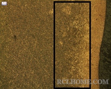

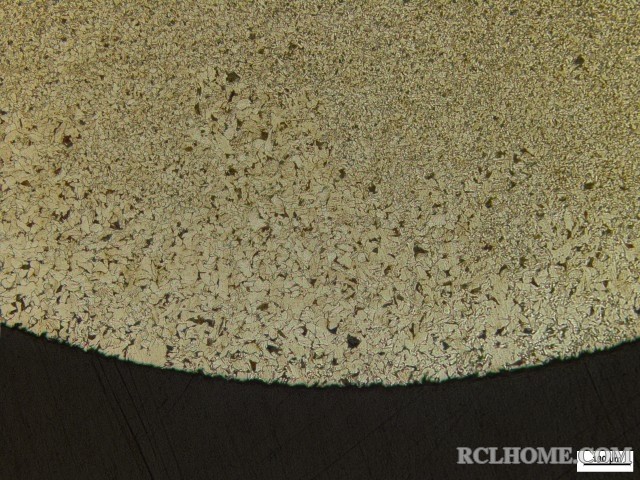

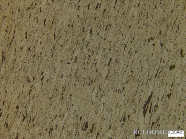

第三例子:
孤鸿踏雪在生产中发现的同样的混晶问题,寄样给我后,我们实验室拍的照片,具体原因不明。这个看上去有点诡异,表面比较多,心部几乎很少大晶粒。另外,似乎有带状分布特点,沿着锻造流线。

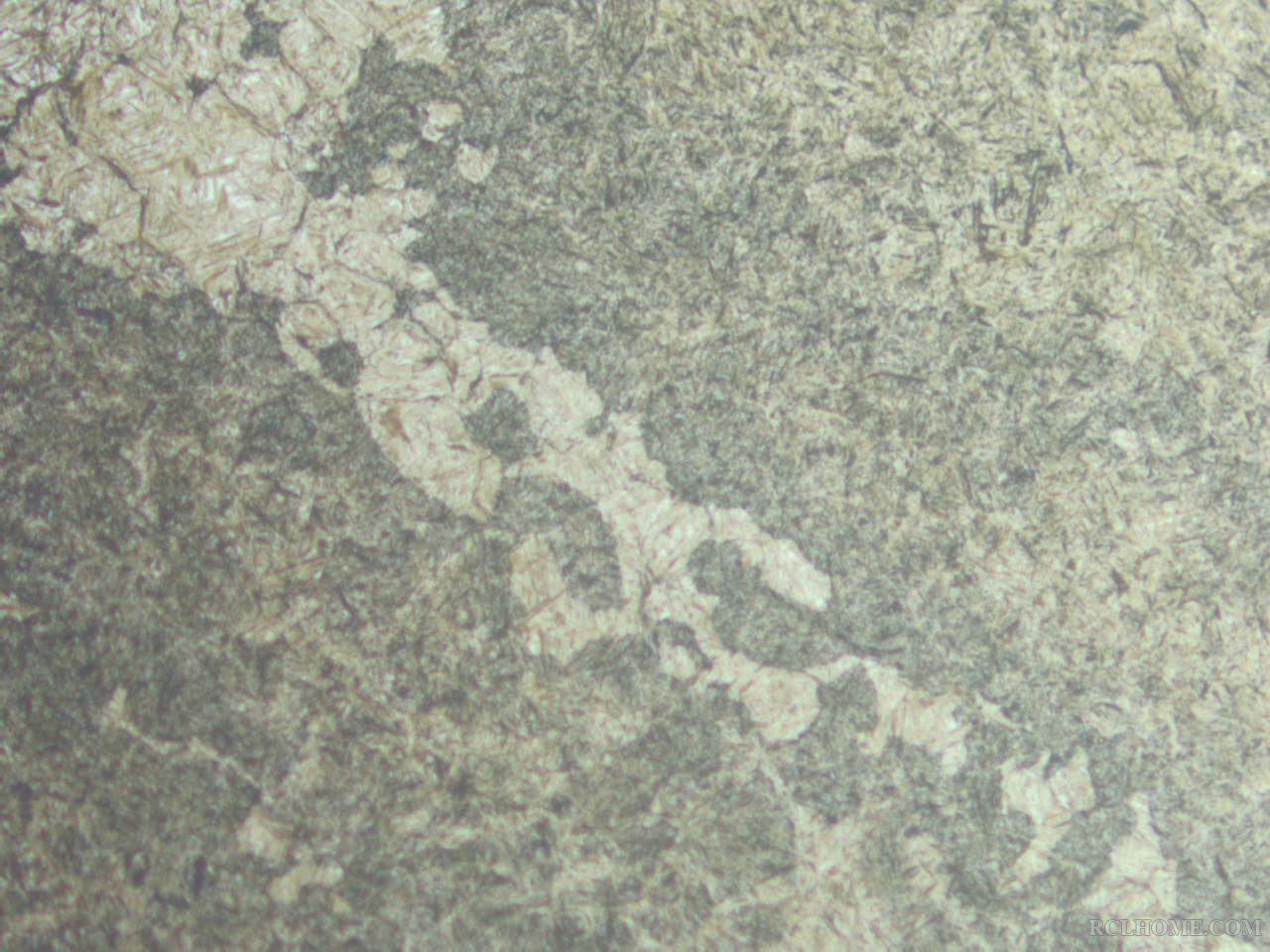

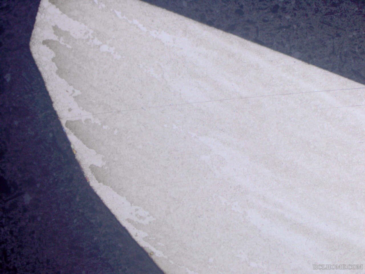

发表于 2013-7-2 19:16:02 | 显示全部楼层
亚共析钢的混晶组织
此图片比较典型。请介绍一下工艺情况。  发表于 2013-7-2 19:29

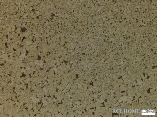

发表于 2013-7-2 19:32:13 | 显示全部楼层
aaron01 发表于 2013-7-2 10:44
2,冷轧变形量对晶粒度的影响,
http://www.rclhome.net/forum.php?mod=viewthread&tid=3063&extra=我这个好像就是变形造成的。 200x-纵向~1.jpg 200x 100x~1(1).jpg 100x 200x~1.jpg 200x
aaron01 + 20 感谢上传!

孤鸿踏雪在生产中发现的同样的混晶问题,寄样给我后,我们实验室拍的照片,具体原因不明。这个 ...
这个帖子我跟过,我一直认为是合金元素的偏析,不知道最终是什么原因?
发表于 2013-7-2 21:50:28 | 显示全部楼层
 楼主| 发表于 2013-7-2 22:14:11 | 显示全部楼层
qibao9891 发表于 2013-7-2 21:50
那个第三例能不能有这样猜测:
锻造时(或更早时)表面脱碳。随后的加热,由于温度较低,虽达到了未脱碳区 ...
锻造流线方向和大晶粒有一致性,我猜可能和锻造比不够有关,当然是没有什么根据的猜测,具体原因调查应该由杨工在现场完成。
 楼主| 发表于 2013-7-2 23:53:43 | 显示全部楼层
清淡 发表于 2013-7-2 19:32
http://www.rclhome.net/forum.php?mod=viewthread&tid=3063&extra=我这个好像就是变形造成的。200x100x2 ...
变形晶粒,确实表面的组织比心部要粗,不过算不上混晶,混晶的话,大晶粒至少要达到奥氏体晶粒度4级,或者更低。
这个表面和心部晶粒差别显然是变形量不同造成的。
 楼主| 发表于 2013-7-2 23:58:09 | 显示全部楼层
沧海一声笑 发表于 2013-7-2 19:16
亚共析钢的混晶组织
似乎和表面脱碳有关,哪头靠近表面?细晶区?还是粗晶区?
发表于 2013-7-3 08:14:35 | 显示全部楼层
aaron01 发表于 2013-7-2 23:53
变形晶粒,确实表面的组织比心部要粗,不过算不上混晶,混晶的话,大晶粒至少要达到奥氏体晶粒度4级,或 ...
这种变形造成的不能算混晶嘛?有人回复是变形量不同,再结晶造成的,刚好和版主说的差不多。
 楼主| 发表于 2013-7-3 08:54:28 | 显示全部楼层
清淡 发表于 2013-7-3 08:14
这种变形造成的不能算混晶嘛?有人回复是变形量不同,再结晶造成的,刚好和版主说的差不多。 ...
应该算不上,大晶粒也够不上4级,而且是比较均匀的

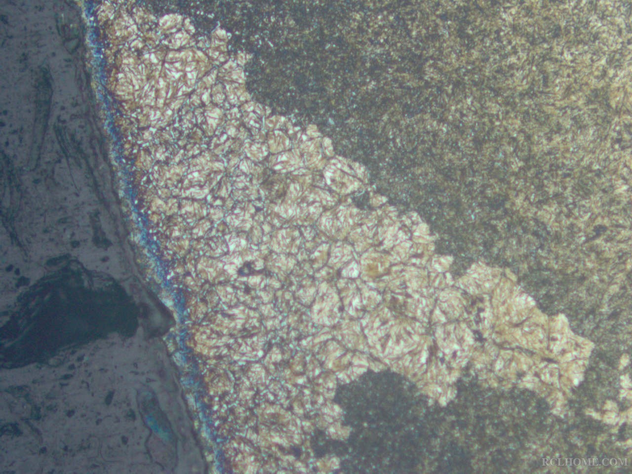

发表于 2013-7-3 20:20:05 | 显示全部楼层
以前经常遇到在渗碳淬火后,零件外表面和心部晶粒度都正常,总是在过渡层中会出现晶粒粗大。。。。这是怎么回事?
 楼主| 发表于 2013-7-3 22:34:57 | 显示全部楼层
心情 发表于 2013-7-3 20:20
以前经常遇到在渗碳淬火后,零件外表面和心部晶粒度都正常,总是在过渡层中会出现晶粒粗大。。。。这是怎么 ...
这个问题要具体问题具体分析了,抄袭了搬运工的那句话

发表于 2013-7-4 21:14:13 | 显示全部楼层
建议是参考第二个例子做全面调查,铁匠最得意的 ...

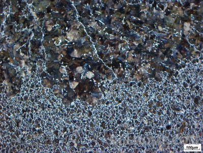

当时也没怎么调查,  一般都出现是渗碳温度比较高950度,工艺时间大约10个小时左右。。。
渗碳材料是20CrMo,原材料这些当时进来也不做检查。。出现大晶粒度后我们就二次淬火....
我想问一下,渗层不同区域的含碳量不同,是不是对过热敏感性不同?
100X
100X

发表于 2013-7-5 13:07:34 | 显示全部楼层
坦白说 普通热处理 混晶普遍存在
发表于 2013-7-5 13:43:41 | 显示全部楼层
渗碳材料是20CrM ...
这个问题有一定的难度。能否信息多一点。此处图片是渗碳淬回火后,过渡区的图片吗?

以前遇到很多,外表层晶粒度都是好的,往里面一点总是出现晶粒粗大!
不在这家公司了,就只能找到这么一张金相照片了。。。。
发表于 2013-7-5 14:24:51 | 显示全部楼层
不在这家公司了,就只能找到这么一 ...
谢谢。
可以把知道的情况大致讲一下,理论上讨论一下也是好的。
此处距渗碳层的情况如何?
当时没注意这个距离.................  发表于 2013-7-5 14:35
