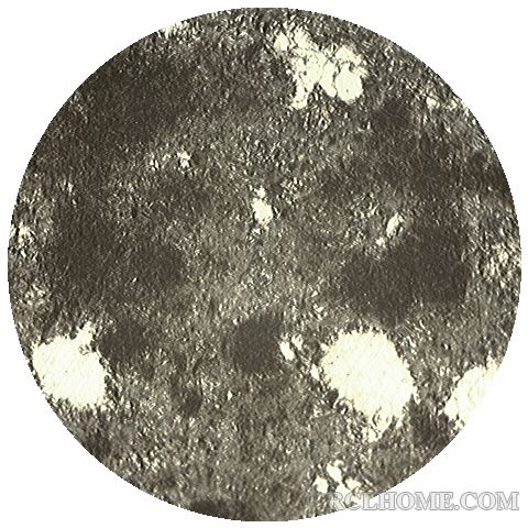

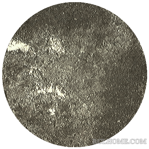

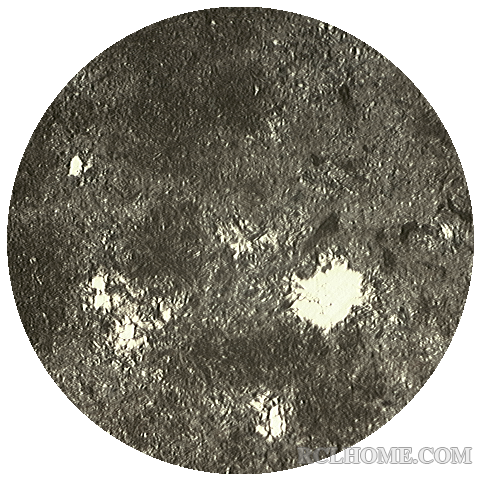

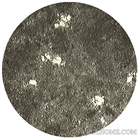

          粉末冶金小齿轮,材料成分2.00Cu1.75Ni0.30C0.60润滑剂,余量为Fe粉末;密度:7.20~7.30g/cm³
    热处理状态:渗碳淬火+低回,硬度76~78HRA

       是的,看不明白粉末冶金产品的渗碳淬火金相。
       不知道您说的“强度不够”是指什么强度?那个强度指标?如何检测这个强度指标?
发表于 2013-7-3 09:19:42 | 显示全部楼层
大块白色的是什么东西?

老孤的图片不敢恭维。
白色的一般是合金偏析。很难消除,是个普遍现象。

      金相图片来自主题图片中那个小齿轮渗碳淬火+低回的剖检

看得出来。老孤无论如何,今年一定要添置一套金相显微镜系统。会使你如虎添翼。
齿轮还是存在一定的原材料方面的问题。

白色的一般是合金偏析。很难消除,是个普遍现象。 ...
粉末冶金的合金偏析和一般材料的合金偏析的危害有没有区别?

这个自然有区别的。不然如何体现粉末冶金的优势呢?

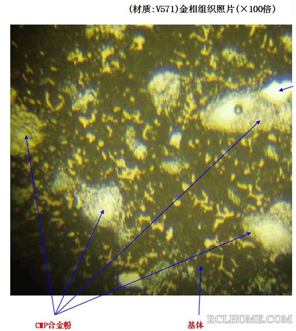

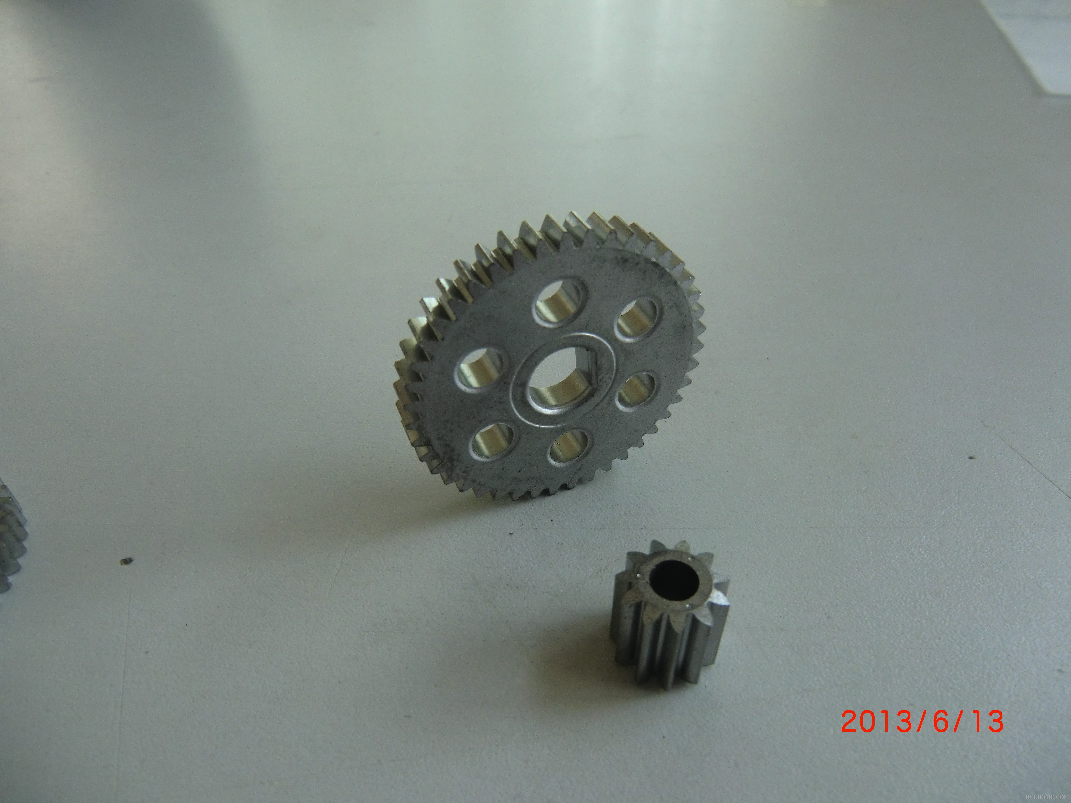

是不是和你的东西有点相似最小的那个可以是同一种产品照片你清楚

接着说:粉末冶金工件中的偏析一般与配料有关系,但工件整个呈各向同性;由冶炼及锻造方法得到的一般钢铁件,整体呈各向异性。
所以,粉末冶金的偏析危害要小些。其他的一般材料偏析的危害要大些(在某些方面)。
       有点像,但我的是实物拍摄,不知道兄弟的(截图)来自何处?

金相试样切剖面好像不对。

      产品很小,切块小,轮齿模数又小,再加上粉末冶金的多孔性,渗碳后可能都被渗透了,整个剖切面都是这个熊样

发表于 2013-7-3 18:27:37 | 显示全部楼层
全部有实物我是用摄像头照着,在QQ里截图发来的,手机照片也有,没连接线不能传上来~

手机质量差也不怎么清楚,

我这“外国网”(太卡)真是慢啊(这只是一小部分,估计有上百种粉末冶金的产品上)

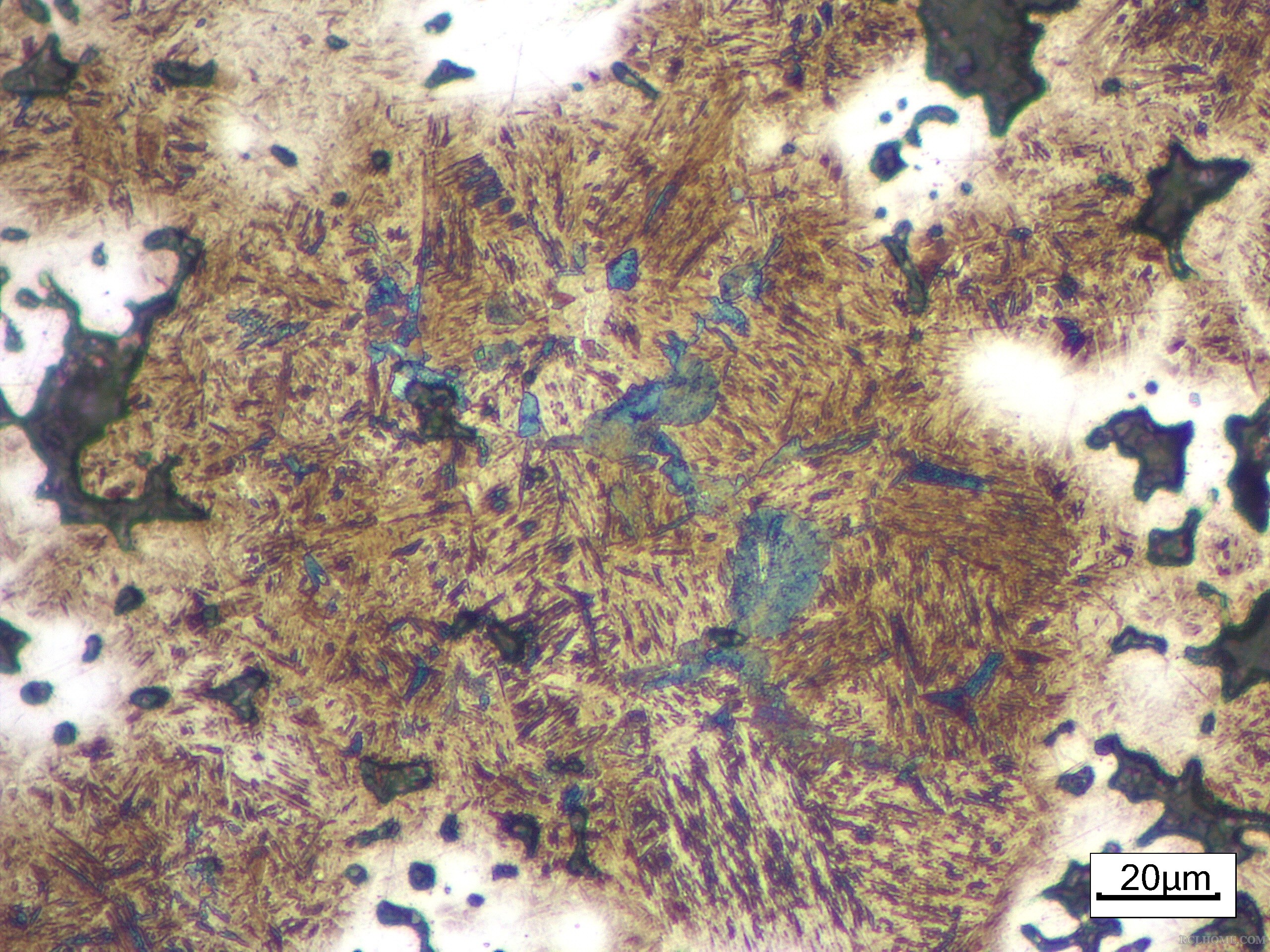

我们这边倒是有几款齿轮是粉末冶金的材料,试块制作时抛光时间要长,将孔洞都抛出来。试样硝酸酒精腐蚀时间要短。

有效硬化层检测就同普通低碳钢渗碳淬火后检测方法一样,界限值用550HV或根据客户要求来定。

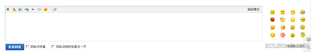

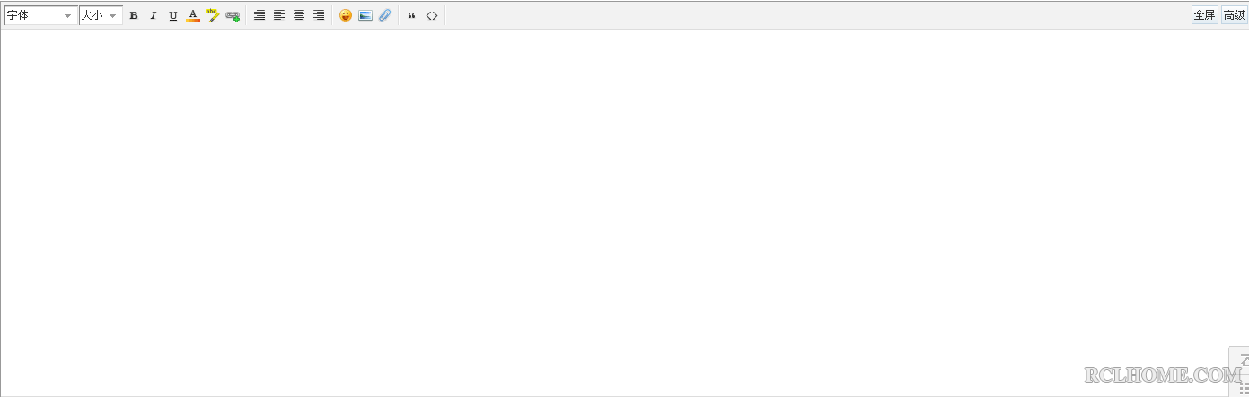

         呵呵,你发帖时,先点击输入框右上角的“高级模式”,然后弹出一个新的输入框,正常输入帖子的汉字内容后,然后点击输入框中上方的附件符号,然后按提示操作即可

发表于 2013-7-4 16:44:02 | 显示全部楼层
渗碳淬火后心部组织
渗碳淬火后心部组织
渗碳淬火后的心部组织,表面渗碳的组织没有拍过几天拍了后在上传吧。

       这照片质量还不错,如果能上传一幅渗层与芯部的相邻区域照片就可以开开眼界了
