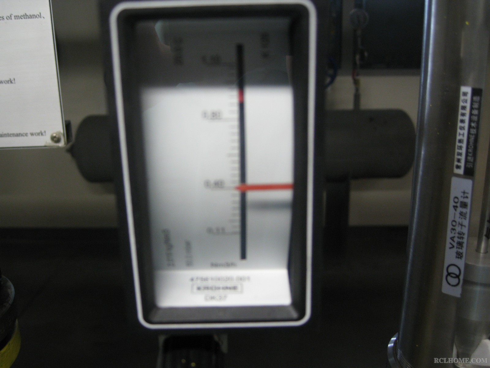

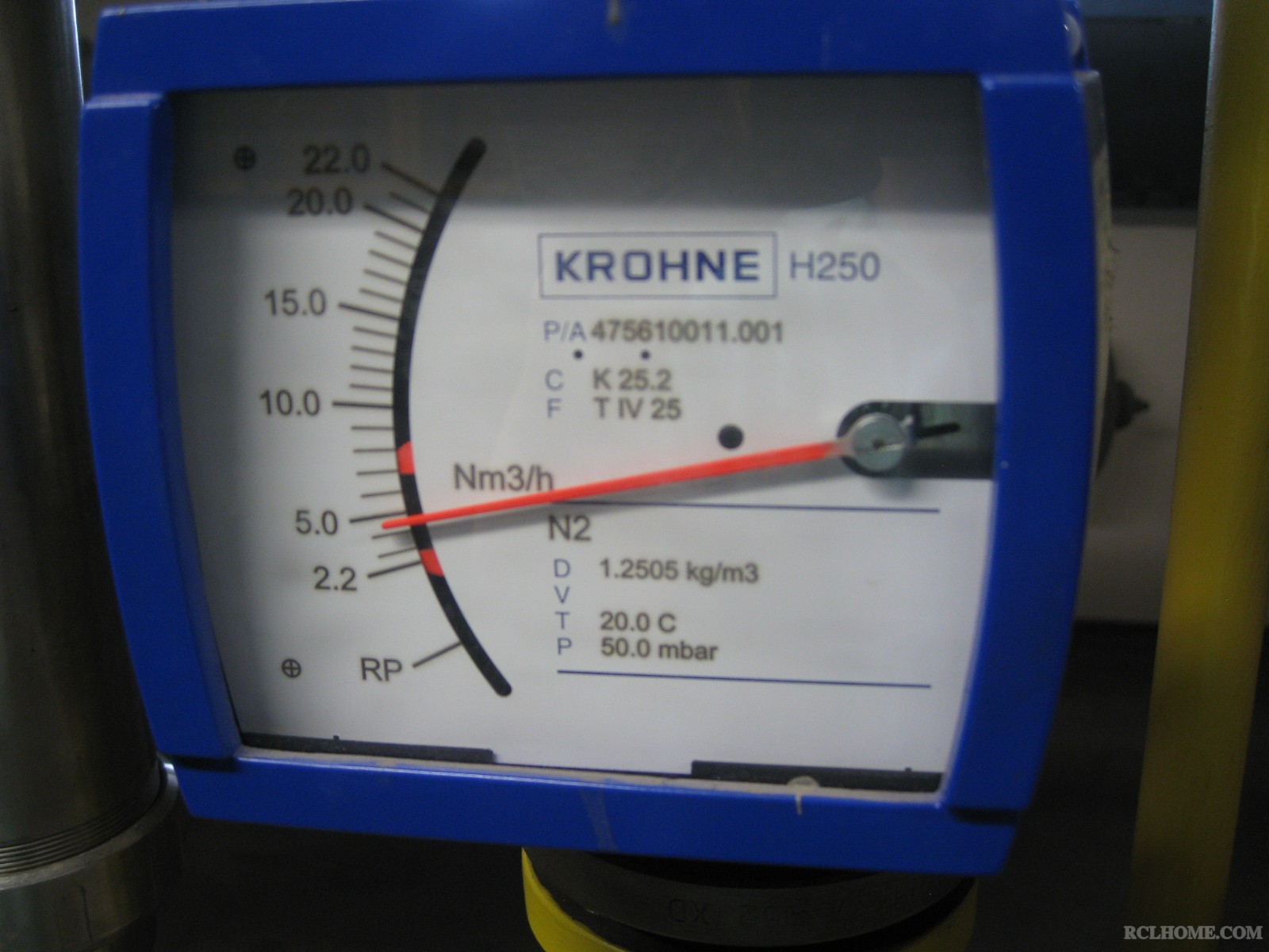

看看这两个流量计 各用于什么介质?

第一个是氮气流量计。
第二个看不清量程。

第一个很清楚的写着:氮气,第二个看不清。

热处理接触氮气和氨气,已炔和氧气。就是不知道哪种气用这样的表。

第2个表是干什么东东的~楼主出来给个说明吧,看的太闹心了

第二个那个各种仔细看啊,就是看不清楚!

第一个是 氮气
第二个为丙烷

氮气、丙烷流量开关(电接点流量计);除流量计功能外,有高流量、底流量报警功能。

所有流量计量程都可以选择,可以到流量计厂家网站查看;
欧系流量计,品牌是KROHNE,可以买进口的,也可以国内独资的(承德);常州双环是KROHNE技术许可证生产,性价比好。美系流量计,代理商是马拉松。
氨气流量计,常州双环有卖,买时注明介质为氨气,防腐的。
氨气减压阀,不太好买,axl等都要20000多一只,重庆鱼洞有个厂做,可惜多年不联系没有电话了。
不过,你只要找减压阀厂家,注明用不锈钢阀体,膜片、密封采用聚四氟橡胶就可以,两三千元吧。

这个是甲醇用的
