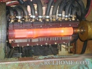

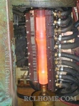

 楼主| 发表于 2013-7-5 07:23:23 | 显示全部楼层
191918k26r6gr448o2o0.jpg 立式朝外
横向朝外、
还有一种是横向朝下的,没找到图片!
不知这三种有什么区别!是机床设计问题,还是技术设计问题

这是立式与卧式,另外朝里朝外主要考虑方便观察火色
 楼主| 发表于 2013-7-5 09:08:54 | 显示全部楼层
除好观察火色外,不知还有没有其它用途!

发表于 2013-7-5 21:24:09 | 显示全部楼层
如果感应器不能动的话只能理解为装夹方便
从这点出发应该是立式朝外较好,然后感应器可以伸缩
