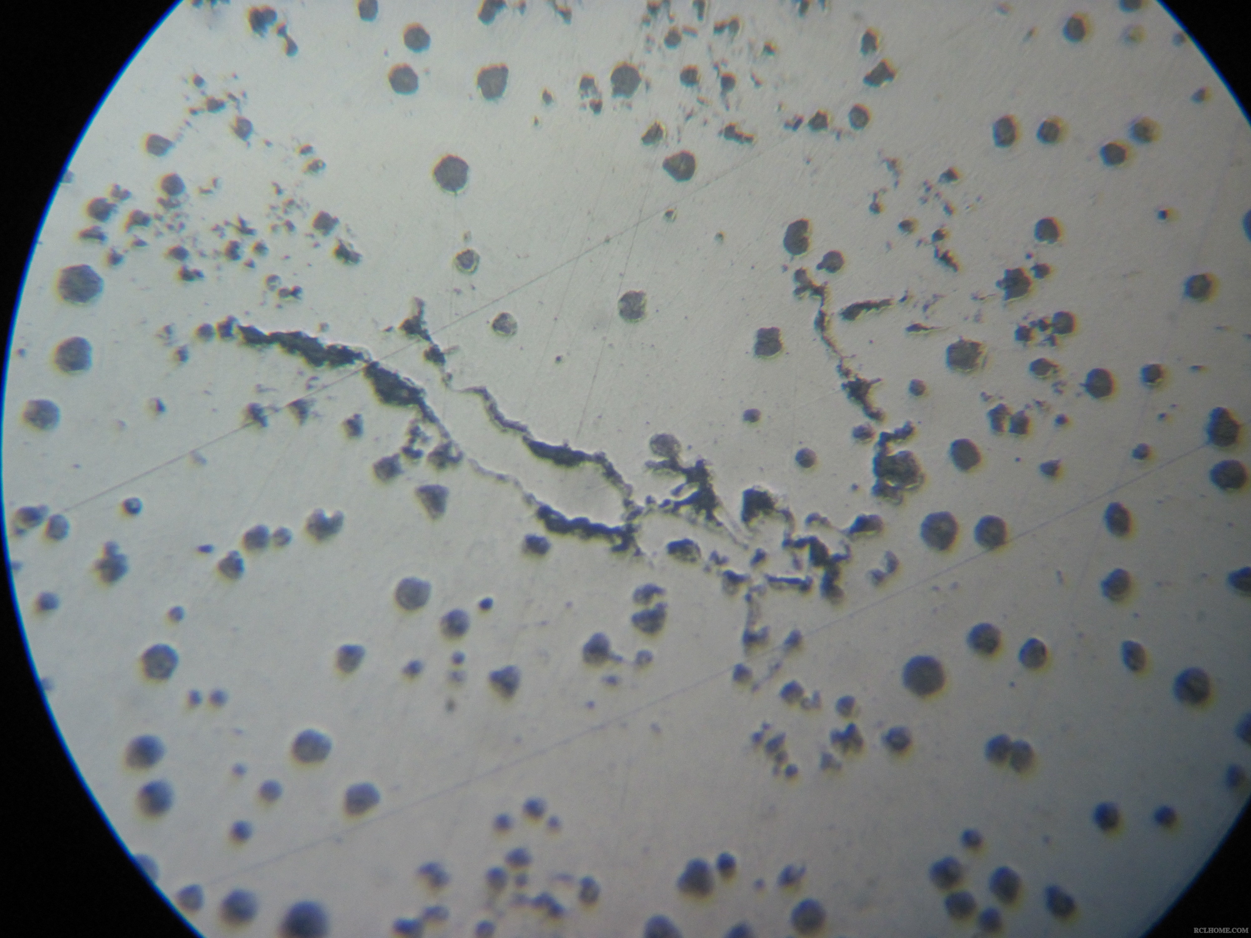

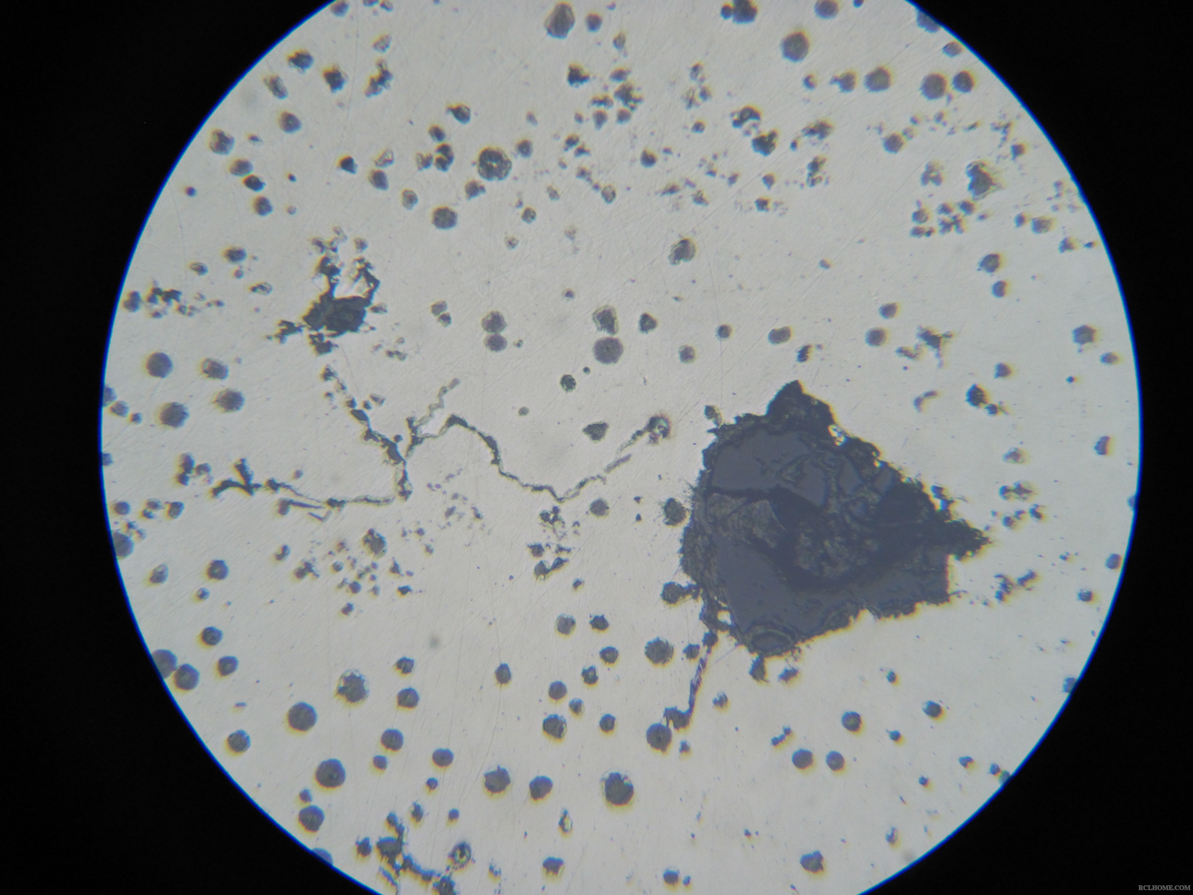

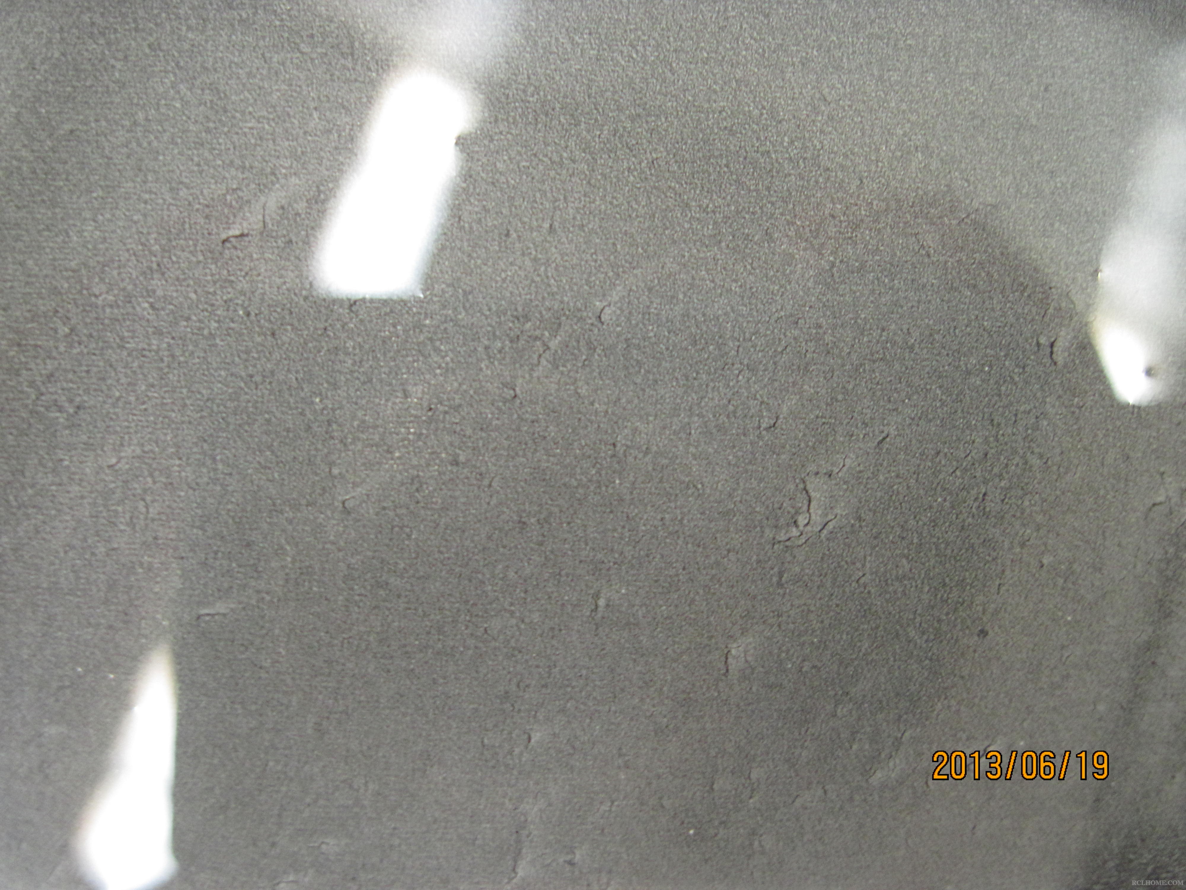

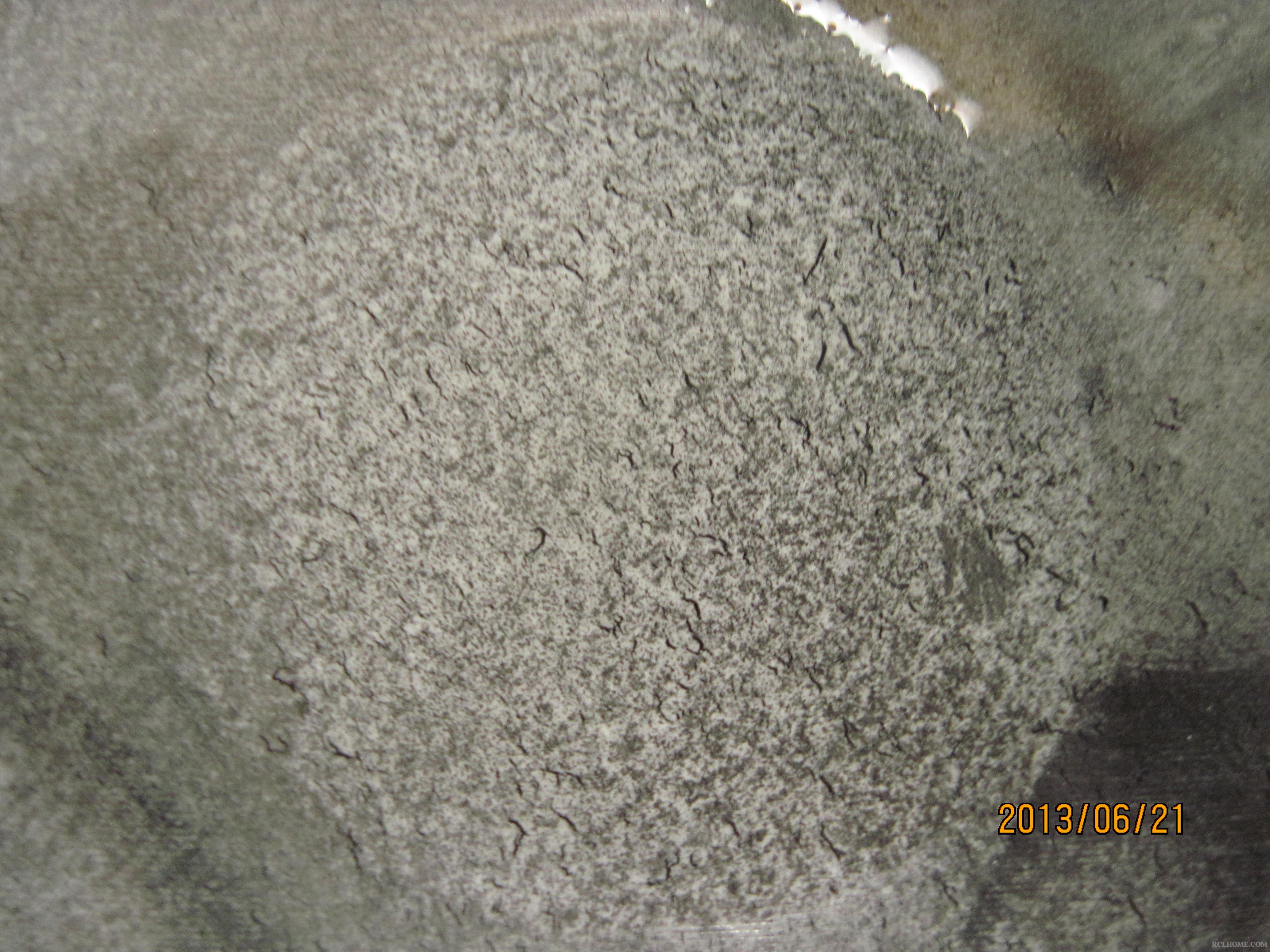

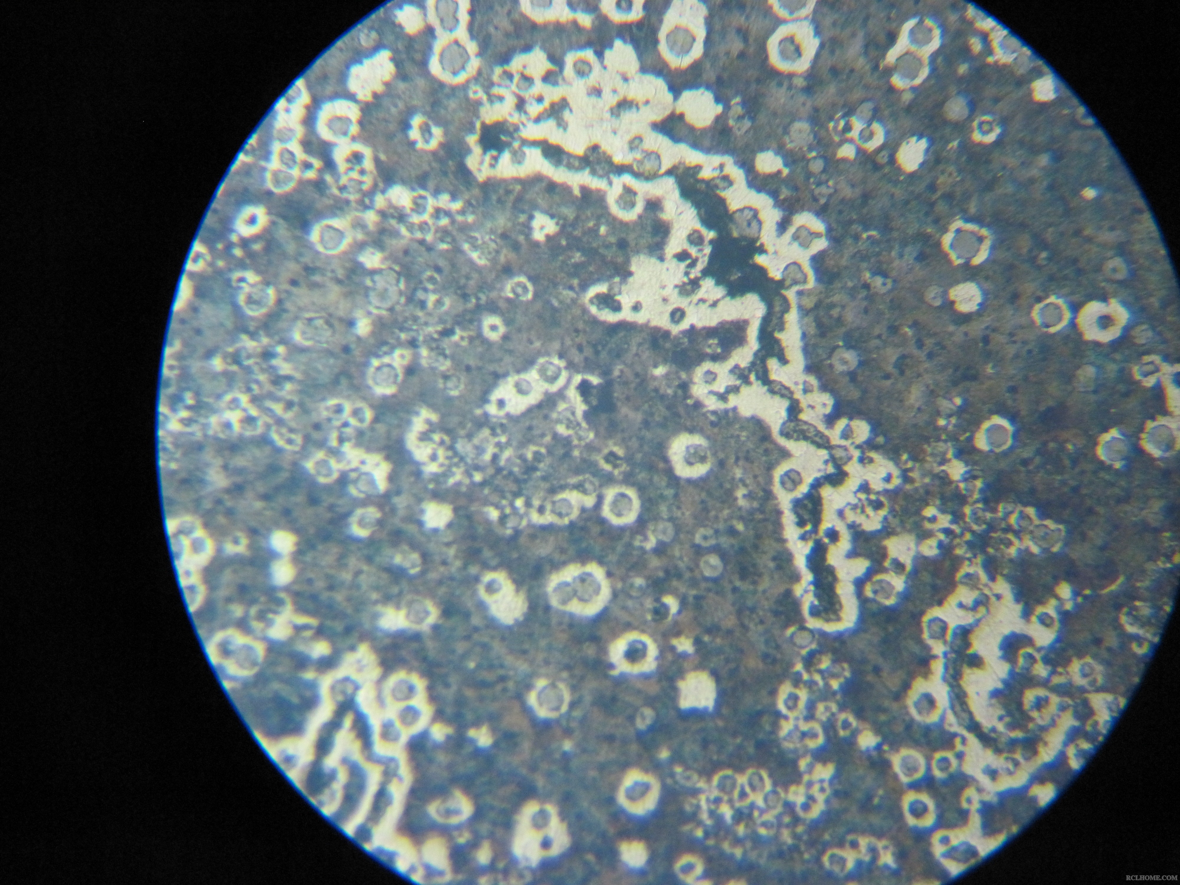

球墨铸铁又一线状磁痕
签到天数: 412 天
63
781
4196
4196
发表于 2013-7-5 13:10:21 | 显示全部楼层 |阅读模式
磁痕1
磁痕1
磁痕2
磁痕2
100X
100X
100X
100X
浸蚀后100X
浸蚀后100X
浸蚀后100X
浸蚀后100X

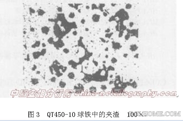

4 夹渣
(1)宏观特征 夹渣分布于铸件上表面及铸件的死角处,夹渣在断面上呈断续的暗黑色区域或斑点,无金属光泽。
(2)微观特征 有硫化物(MgS,FeS)及氧化物(MgO,SiO2,FeO,Al2O3),在夹渣区除有球状石墨外,还有类片状石墨,见图3。夹渣的出现大大的降低了球铁的力学性能,特别是伸长率及冲击韧性下降更明显。
file:///C:/DOCUME~1/ADMINI~1/LOCALS~1/Temp/msohtml1/01/clip_image003.jpg 夹渣.jpg
图3 QT450-10球铁中的夹渣 100×
(3)原因分析 铁水中硫含量和残余镁量过高,加之浇铸温度过低,形成了夹渣缺陷。
(4)防止产生夹渣的措施 可采用降低铁水中硫含量(硫含量应控制在0.03%~0.04%)及残留镁量≤0.05%;控制足够的稀土量、提高浇铸温度(≥1300℃),使熔渣易于上浮,减少夹渣;球化处理后须多次扒渣,以免非金属夹渣物留在铁水中造成夹渣。此外,在浇铸时,减少铁液在空气中停留的时间,以免铁液流在浇铸时产生氧化而生成二次渣的机会。

发表于 2013-7-5 15:29:00 | 显示全部楼层
个人意见:
1. 宏观一般称谓“发纹”,即表现为不规则的黑线;
2. 属于铸造缺陷;可以定为不合格品(见具体的相关标准);
3. 实质为铸造过程中,石墨沿共晶团分布。
