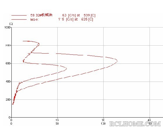

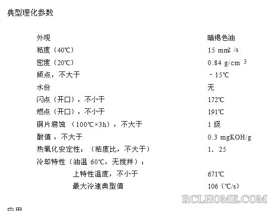

 楼主| 发表于 2013-7-9 18:33:01 | 显示全部楼层
某品牌淬火油的指标和冷却曲线~

最大冷速106度每秒???可以45#材料C曲线鼻尖才一秒不到
这冲击了我进一步忽悠的基础啊~
若不是广告嫌疑,我就把品牌晒出来了,给个邮件我把资料传你看下~我用过此油效果不错~  发表于 2013-7-10 07:37
